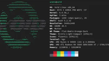

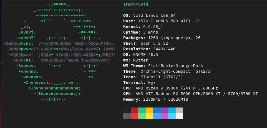

    -- Mit Start eines Terminals (siehe .bashrc) wird neofetch aufgerufen. Ich würde dies, da nicht mehr gepflegt, durch fastfetch ersetzen (ist im Void Repo, und müsste dann noch auf die ISO). Tatsächlich wird auch aktuell im Update via xbps-install das Paket neofetch entfernt. Wenn Du also zuerst ein Update (z.B. via octoxbps) ausführst und danach das Terminal öffnest, bekommst Du ersteinmal eine Fehlermeldung ausgespuckt.
