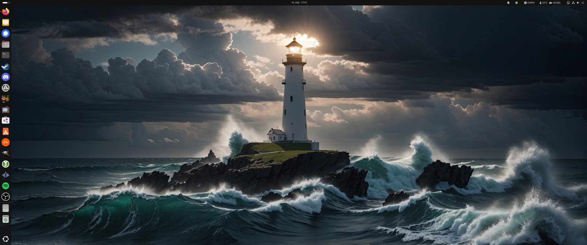

Die Designsprache ist von Ubuntu ist schlicht und Klar, wie ein alter kantiger Volvo, darum mag ich das so.![]()
