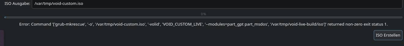

ich habe die aktuelle App nochmal probiert, bei mir kommt zum Schluss ISO-Erstellungder selbe Fehler wie gestern.
Bei mir war der Fehler auch. Lag in Voidlinux. Irgendetwas verhindert die korrekte Ausführung des Creators.
Erst als ich Voidlinux noch neu installiert habe, funktionierte es. -

ich habe es nochmal probiert, vorher auch in var temp gelöscht. Kommt zum Schluss wieder der Fehler, übrigends bis 80% ca. 5min von 80% bis fertig 25min.
Das hängt bei der Kompression. Ist bei mir auch. Ich habe jetzt nochmal Voidlinux neu installiert. Man weiß nach nie und versuche es noch einmal.
So, ich habe jetzt ein komplett frisches Voidlinux installiert.
Und jetzt hat es komplett funktioniert.
Warum es bei der alten Installation nicht funktioniert hat, wer weiß es schon :-).

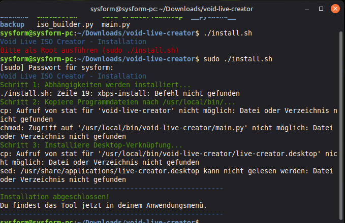

Ich bekam währrend Installation folgende Meldungen:
Ich habe die zip entpackt und im Terminal über install.sh instaliert.
Ich kann nach Systemneustart keinen Eintrag im Anwendungsmenü finden.
Mache ich da einen Fehler?
