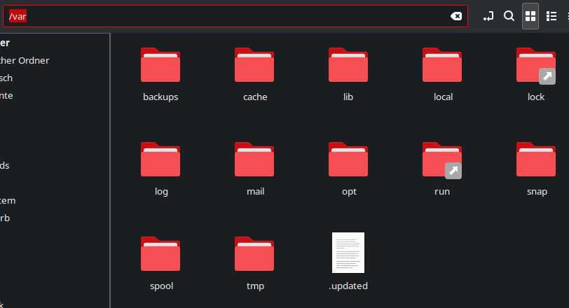

Die Datei 10-Tuxedo-Snap hatte ich bereits entfernt.
LM hat ja auch eine solche "Sperrdatei" eingebaut.
Leider funktionierte es dennoch nicht.
Schade.
Ich habe es jetzt noch einmal probiert.
Obwohl mir die Datei 10-tuxedo-snap im Dateimanager
nicht mehr angezeigt wurde (habe vergessen Ansicht versteckte Dateien zu aktivieren, Schön blöde
habe ich die Deinstallation übers Terminal noch mal gemacht.
Jetzt hat es dunktioniert
Perfekten Dank!!!

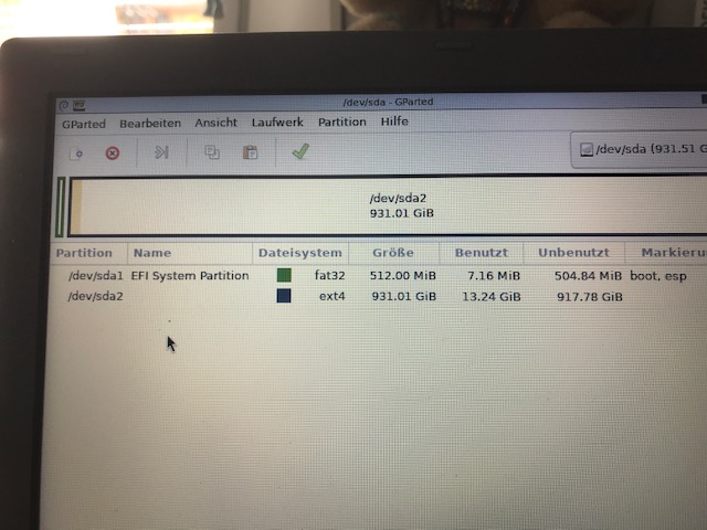

Ich hatte mal so ein Problem. Da war des Rätsels lösung, dass EFI falsch eingestellt war. Ich musste dem erst erklären, von welcher Platte aus es booten sollte. Irgendwie wollte es immer einen USB-Stick. Also ich tippe mal stark auf fehlerhafte Einstellungen, denn bei einem Freund von mir läuft Mint auf einem Futro und der kann nur EFI.
Hmm. Das finde ich jetzt aber merkwürdig. Ich hab meiner Frau dein VoidIX auf eine externe Platte für ihren Laptop gemacht, der auch nur EFI zu können scheint und das läuft nach dem Bootmenü hervorragend.
Blöde Frage. Wie oder wo kann man das eingestellen?
In gParted sieht das so aus.
Mit separater "boot" habe ich auch schon probiert.
Ich hege so langsam den Verdacht, dass es mit LM
einfach nicht geht. Oder es liegt an meinem Rechner. -
