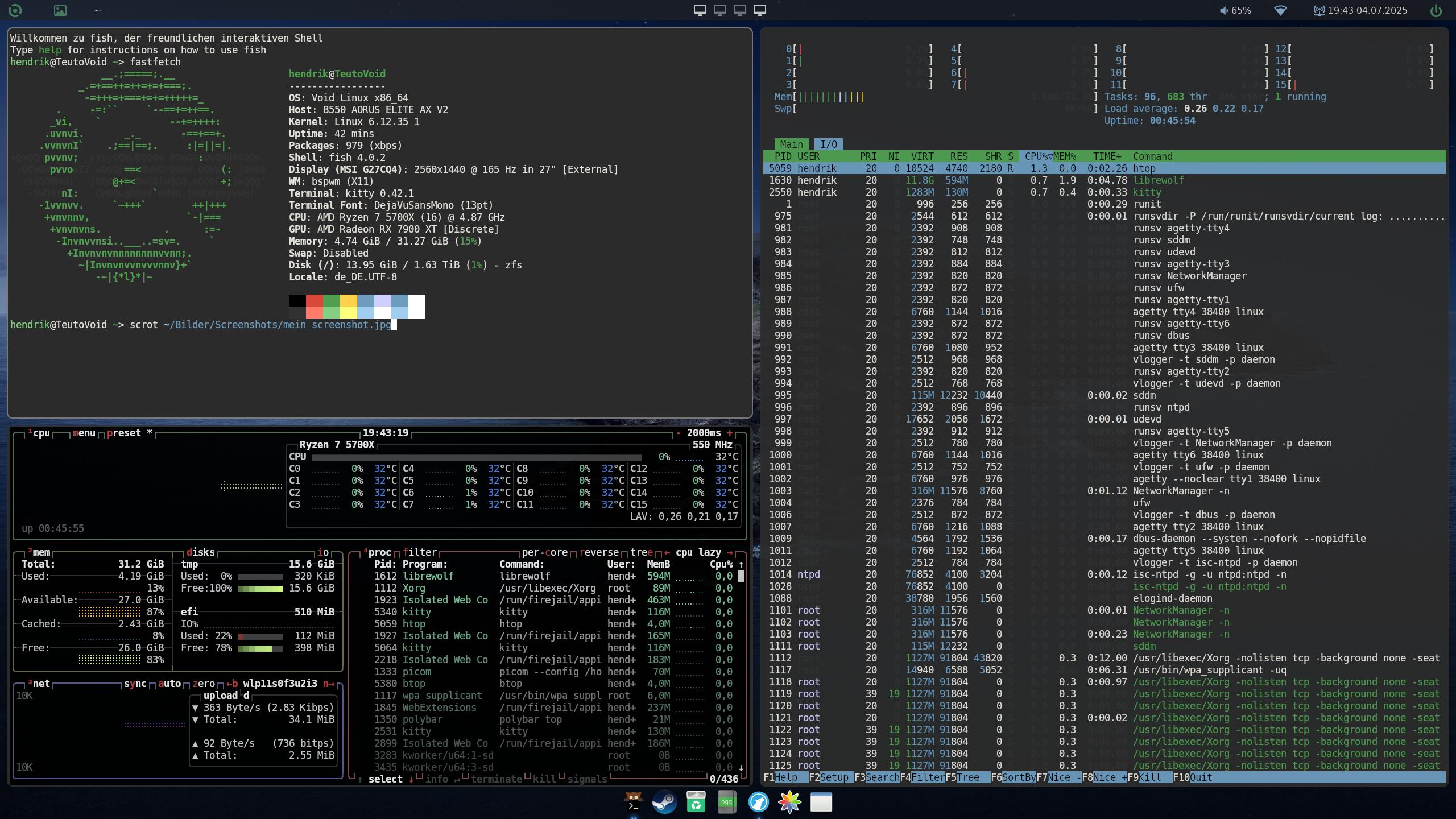

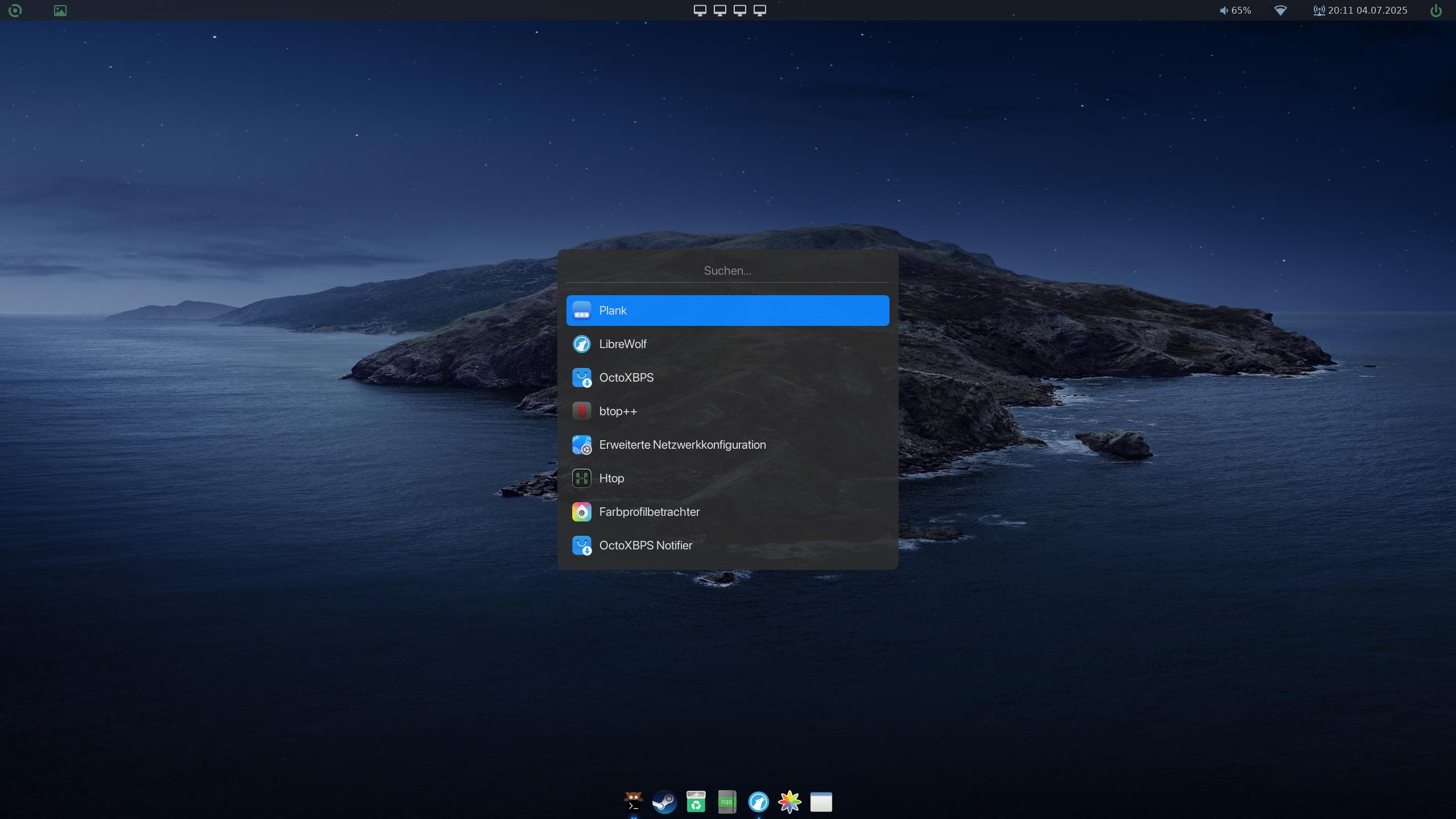

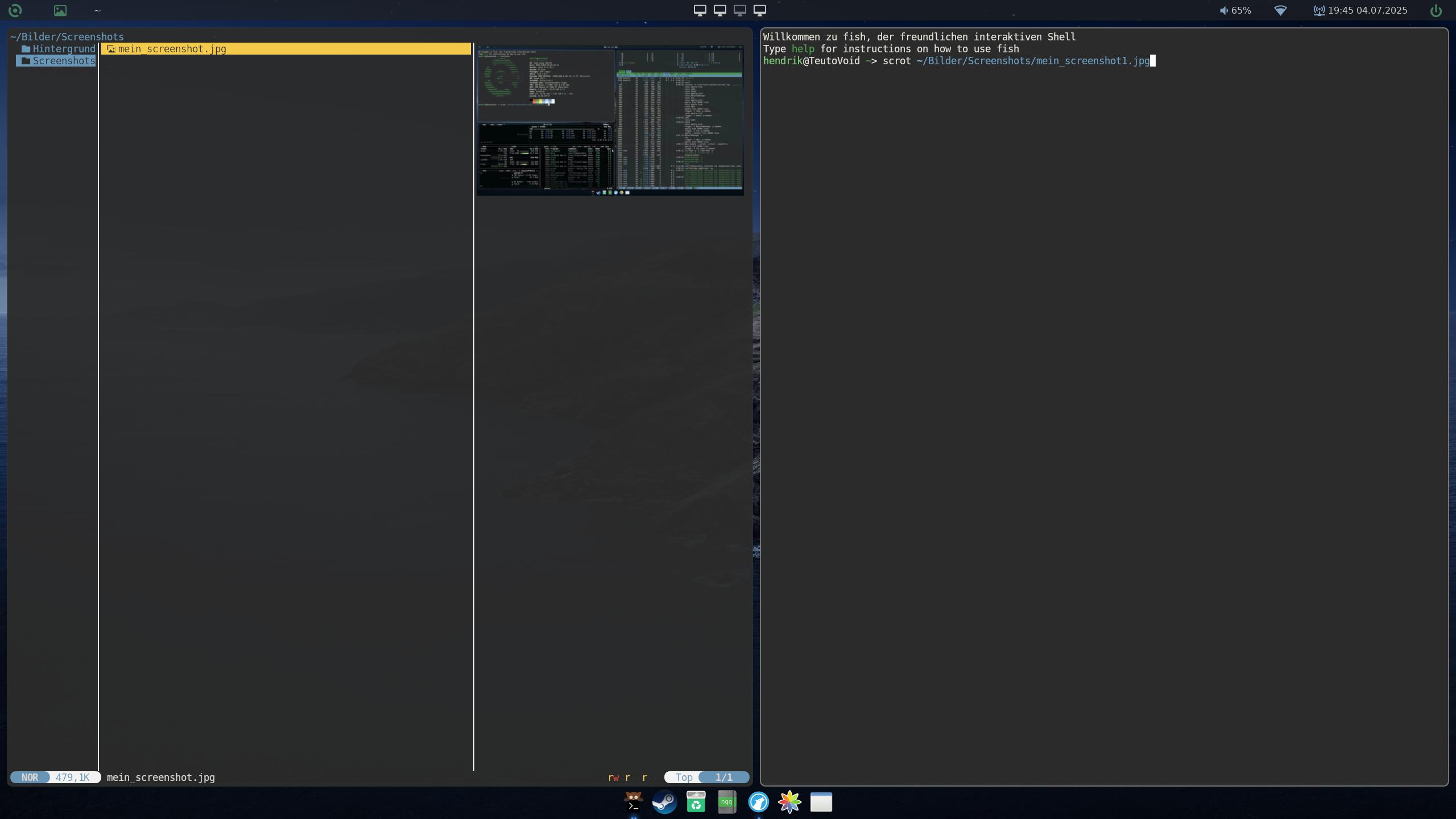

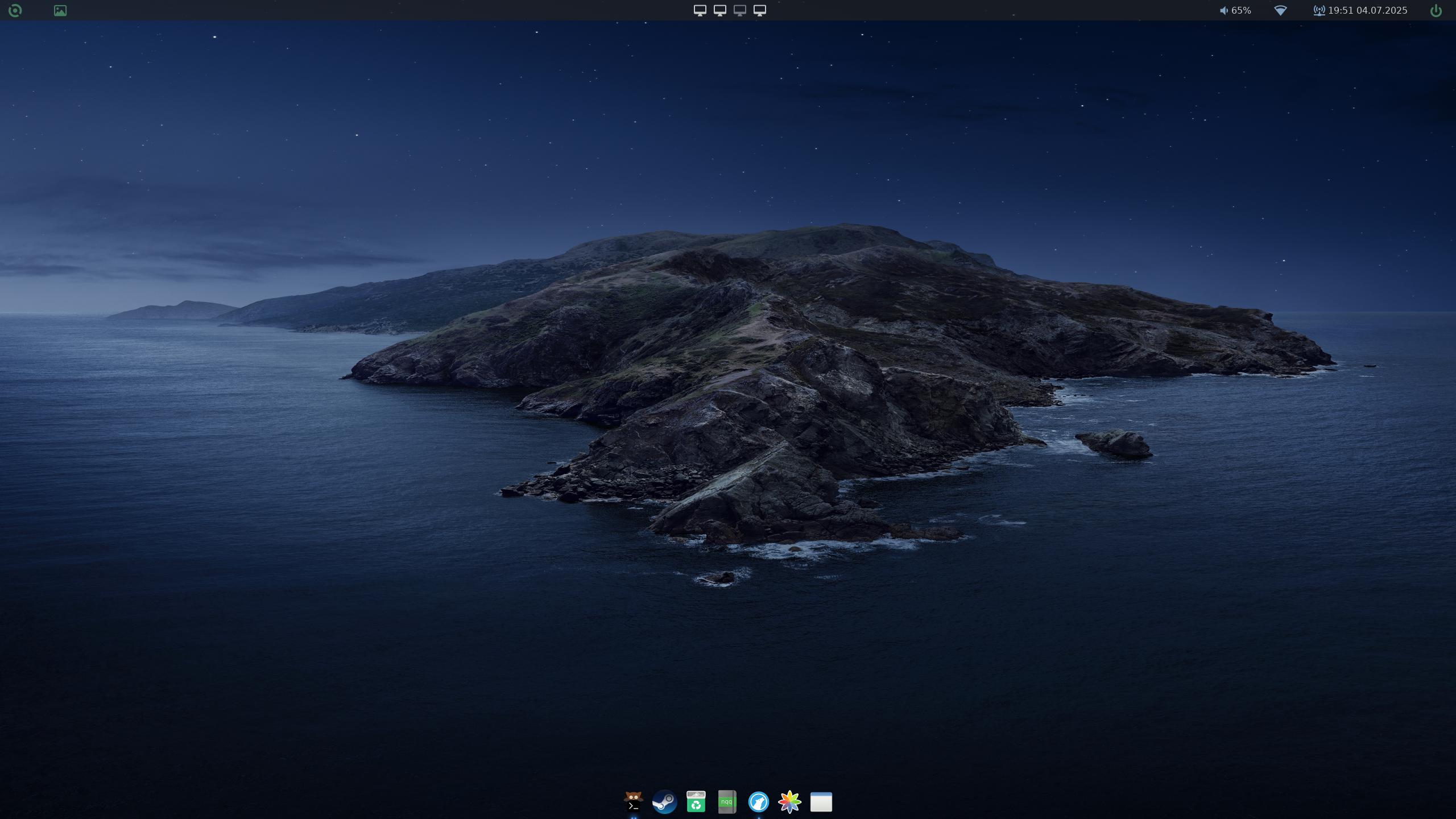

    Der Tiling-Manager oder ZFS? ZFS läuft auf meinem Void seit einigen Tagen. Ich finds prächtig, gerade wenn man viel am System bastelt: eben schnell Snapshot gemacht und bedenkenlos basteln.
    Der Tiling-Manager ist eine Kombination aus Bspwm, Polybar,Plank und Sxhkd, wobei letzteres nur für die Steuerung zuständig ist. Zur Steuerung von Bspwm greife ich vermutlich auf ein MacOs ähnliches Steuerungsmodell zurück - mal sehen. Für die Zusammenstellung der Menüs nutze ich Rofi und ein angepasstes Theme. Die Verzweigungen der Menüinhalte erstelle ich selbst...
    In der Polybar sind die Menüoptionen alle klickbar. Ich muss also nicht ganz aufs klicken verzichten...;-)
    Ich habe gesehen, daß es hier im Forum ein Desktop-Präsentationsthread gibt, ich werd die Tage auch mal etwas posten.

    ich schließe mich an und kann auch aus persönlicher Erfahrung sprechen. Wenn du, tom_www, etwas lernen willst, beginne mit der Installation über das Terminal. Verzichte auf eine grafische Oberfläche. Ich habe selbst vor ca. 6 Monaten so begonnen und konnte innerhalb kürzester Zeit unglaublich viel mitnehmen. Ich habe mit Arch angefangen und bin dann schnell zu Void gewechselt. Der Vorteil ist, dass du schnell lernst zu verstehen, wie das System funktioniert. Hier und da muss auch etwas "geskriptet" werden, was quasi eine Win-Win-Situation ist.
    Zum Thema Skripten: Ich baue mir gerade eine eigene Desktop-Oberfläche auf Basis eines Tiling-Window-Managers unter Void. Da komme ich nicht drumherum, selbst einiges auszuprobieren. Allerdings sind es eher kleine Skripte, die benötigt werden, um z.B. Menüs zu erstellen. Mit einem größeren Projekt bin ich aber auch zugange: Ein Skript zur Implementierung eines ZFS-Dateisystems für Void-Systeme. Ist quasi zum Hobby geworden etwas zu basteln und experimentieren.
