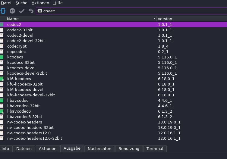

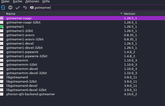

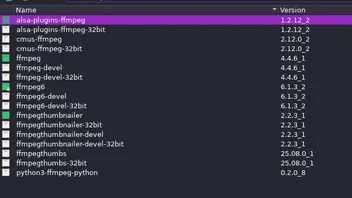

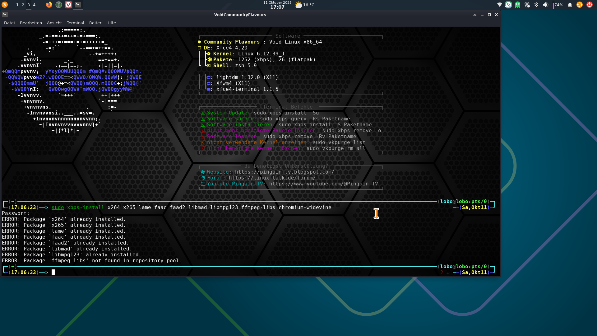

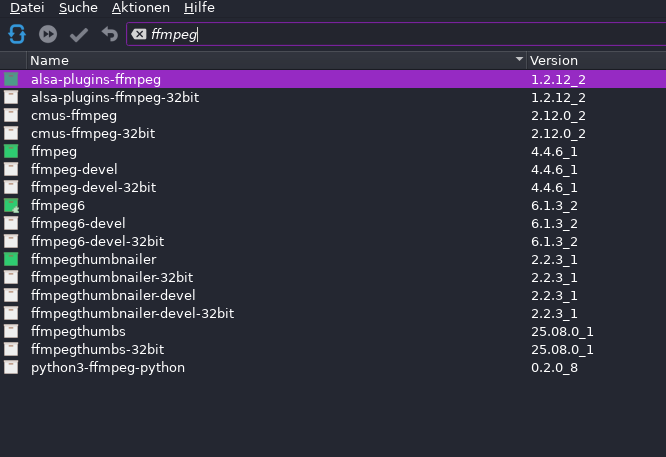

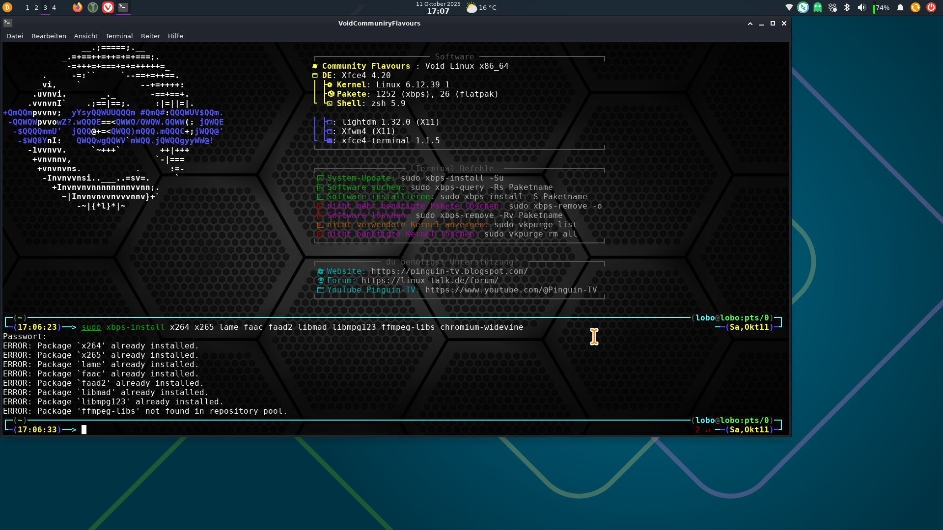

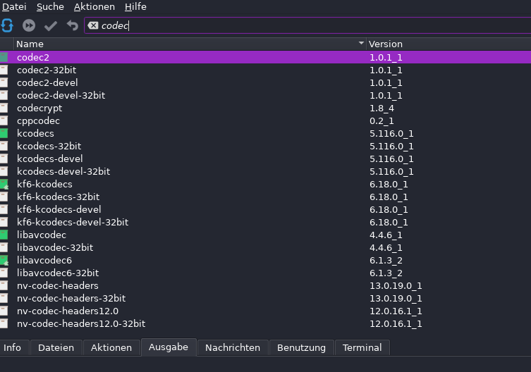

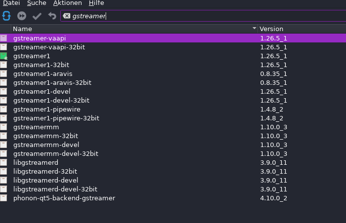

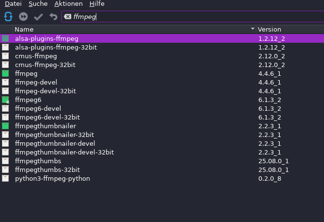

ich habe alles überprüft also ffmpeg, gstreamer, x264, x265 ist alles installiert. Wenn ich ein Testvideo herunterlade läuft es im vlc player, aber nicht im Browser.
Hallo zusammen und weiter geht die Bastelstunde unter Void.
Ich habe folgendes Problem mit Armins XFCE Distro, bei mir spielt kein Browser(Firefox, Vivaldi und Opera) ein Video in Youtube ab. Ich kann mir das einzelne Video als Bilder anschauen, aber es läuft nicht. Habe schon einzelnde codecs nach installiert, jedoch ohne Erfolg.
Vielleicht hat jemand eine Idee, woran es noch liegen könnte ?
