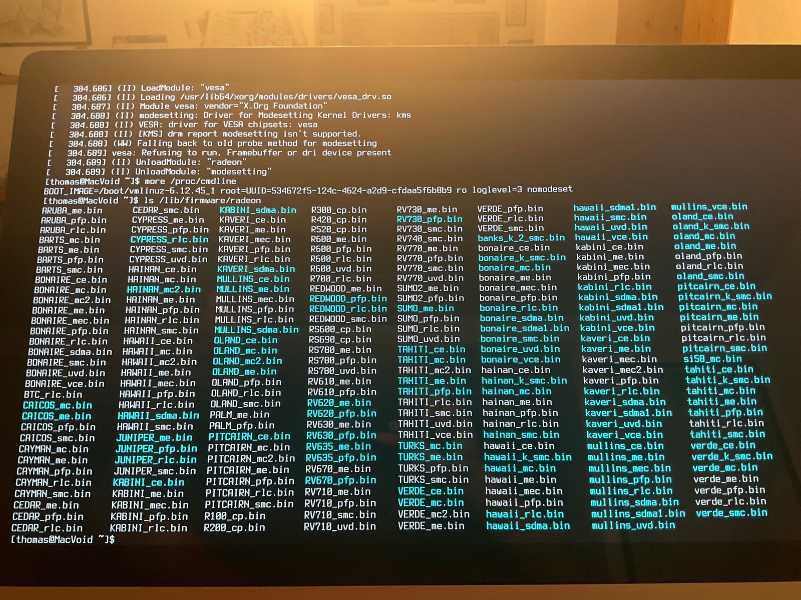

    Was ist mit linux-firmware? Das installiert in der Regel ja auch linux-firmware-amd mit.

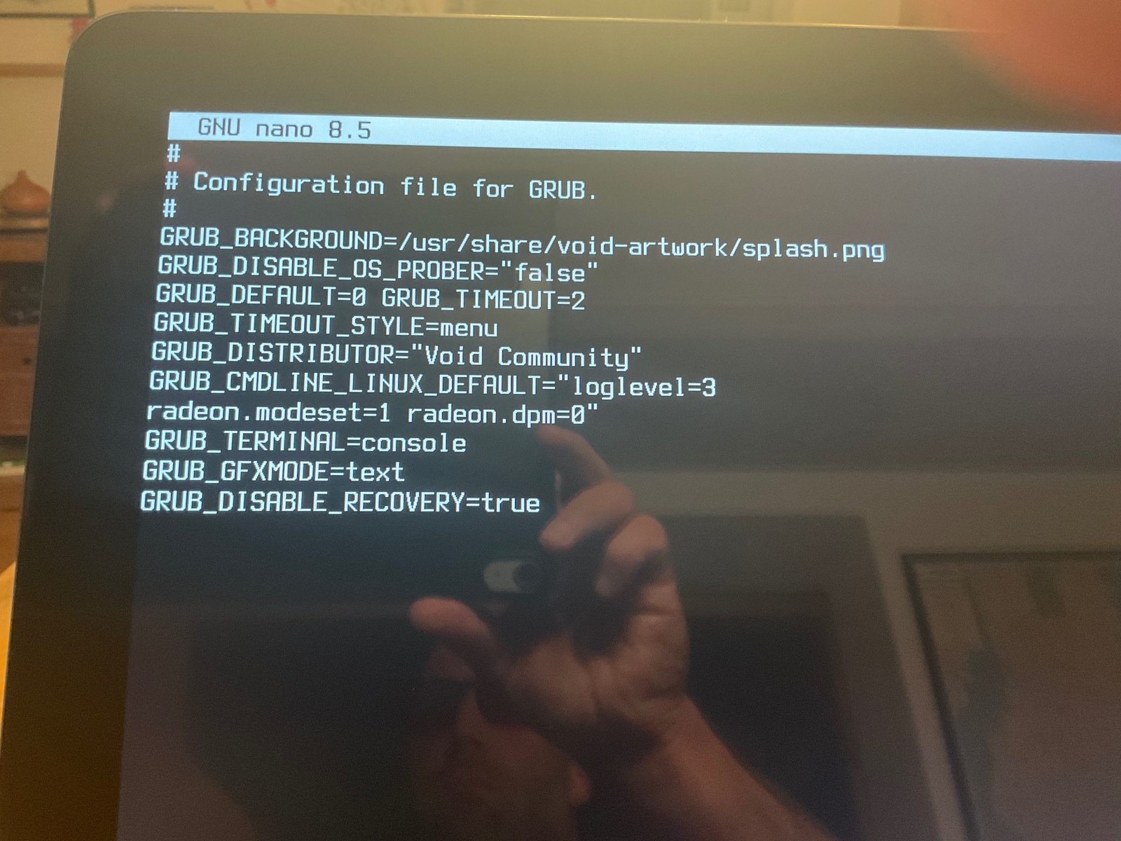

    Ich habe die Community ISO genommen, die firmware und Mesa dri wie von Dir beschrieben sowie nomodeset durch radeon.modeset=1 ersetzt und grub-mkconfig durchgeführt

    Sodale wieder am Start voller Euphorie, alle Schritte durchgeführt und leider ein schwarzer Bildschirm. Es war eigentlich alles drauf, mit xbps-query nach radeon gesucht und alles installiert, Linux-firmware- amd war auch schon oben, grub umgeschrieben und mkconfig durchgeführt aber leider nach dem Start ein schwarzer Bildschirm

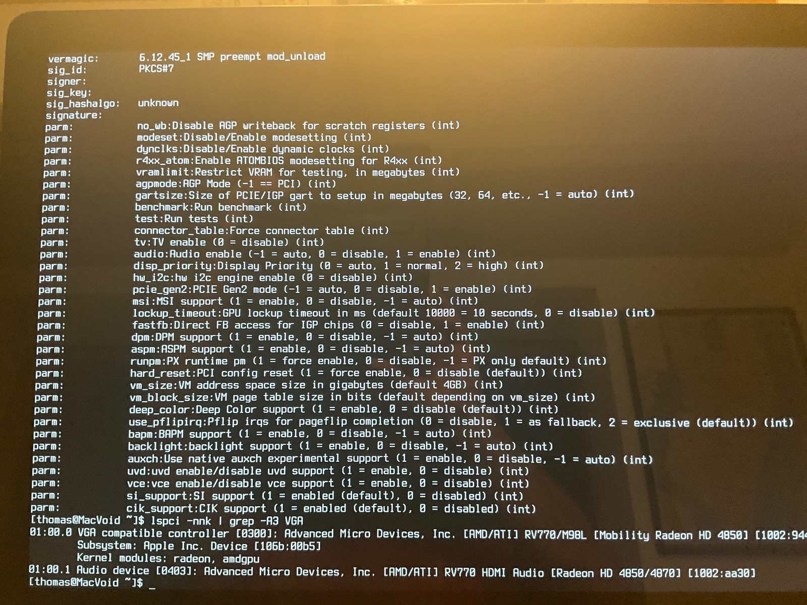

    Installiert sind xf86-video-amdgpu und xf86-video-ati

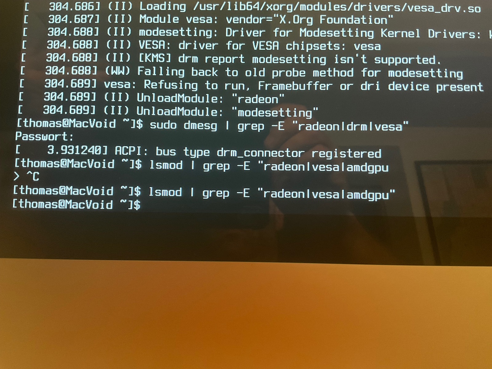

    Wenn ich grep amdgpu tippe findet er nichts

    Aber nicht jedes mal das nomodeset ersetzt und grub config durchgeführt - da war ich zu ungeduldig, da wird der Hase im Pfeffer liegen
    Ich werde Abends das Ding nochmals neu aufsetzten linux-firmware-amd/xf86-video-ati installieren und die von Dir genannten grub-Schritte durchgehen.

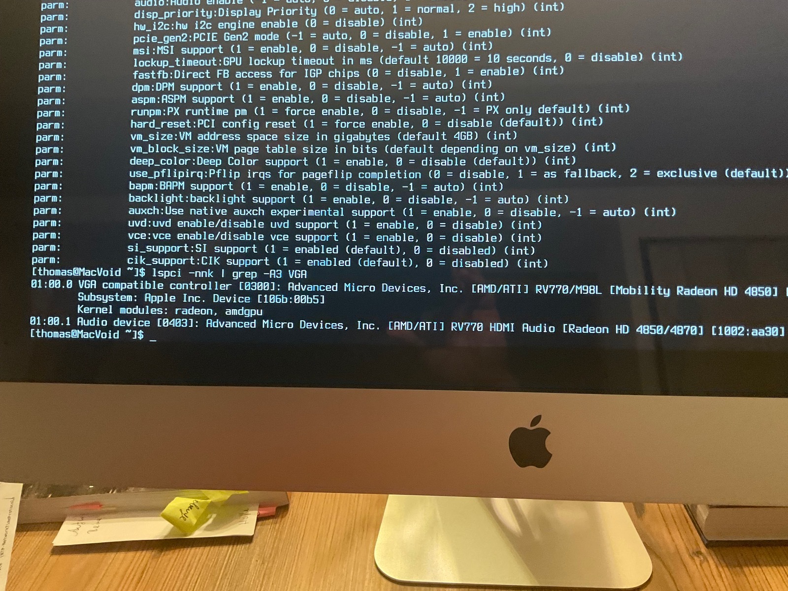

    Zefix zu früh gejubelt, die Grafik bringe ich nicht zum laufen.mit inxi kommt die Grafikkarte Graphics:Device-1:Advanced Micro Devices (AMD/ATI RV770/M98L Mobility Radeon HD 4850 driver: N/A

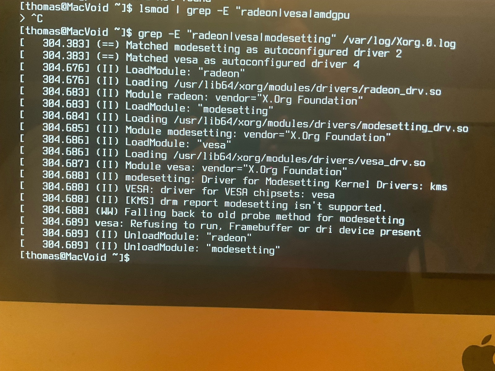

    Display Server sagt driver:x:loaded: vesa unloaded: fbdev,modesetting, radeon
    Das angebliche amdgpu Modul ist installiert aber ladet nicht, bei grep amdgpu tut sich nichts, mit startx kommt xterm: not foundxinit
    Ich nehme an das die Treiber da sind, aber was blockiert?
