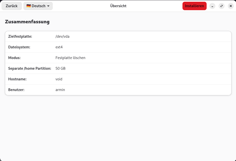

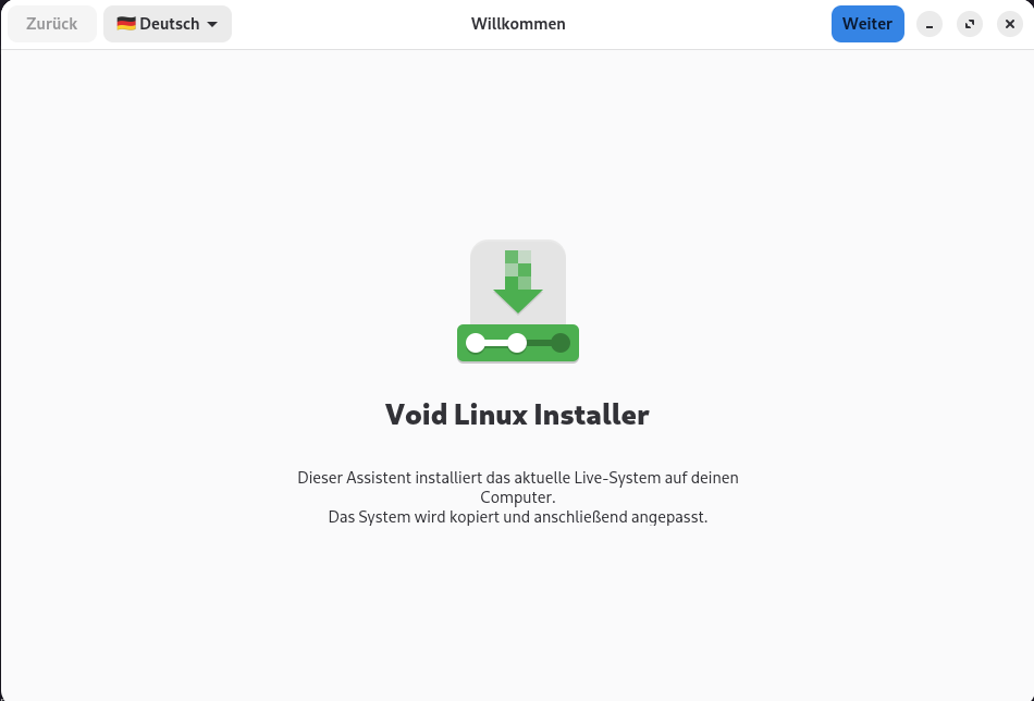

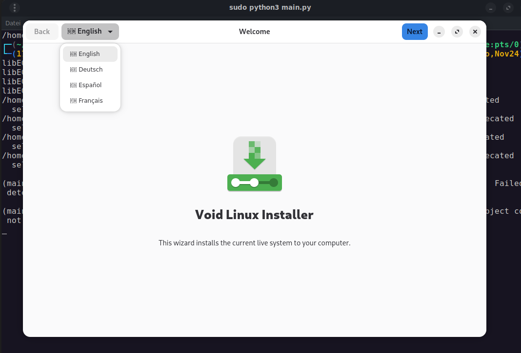

im Anhang ist noch mal die App, mit der install.sh wird jetzt auch mein "einfacher" Installer mit installiert, der dann auch auf der Live-ISO vorhanden ist. ich habe das jetzt 3x getestet, ohne Fehler - ich hoffe das klappt bei euch auch
meine Überlegung war ob ich gleich einen Installer mit einbaue? so das in der erstellten Live-Iso auch gleich ein Installer vorhanden ist, mal schauen wie ich das mache

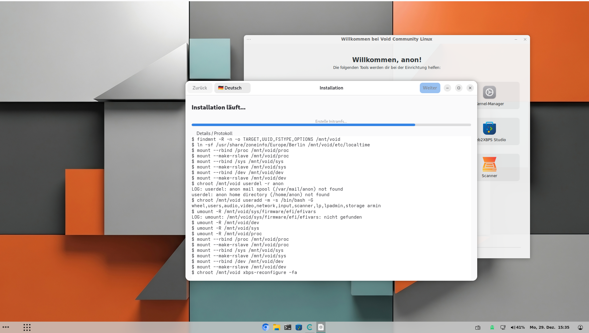

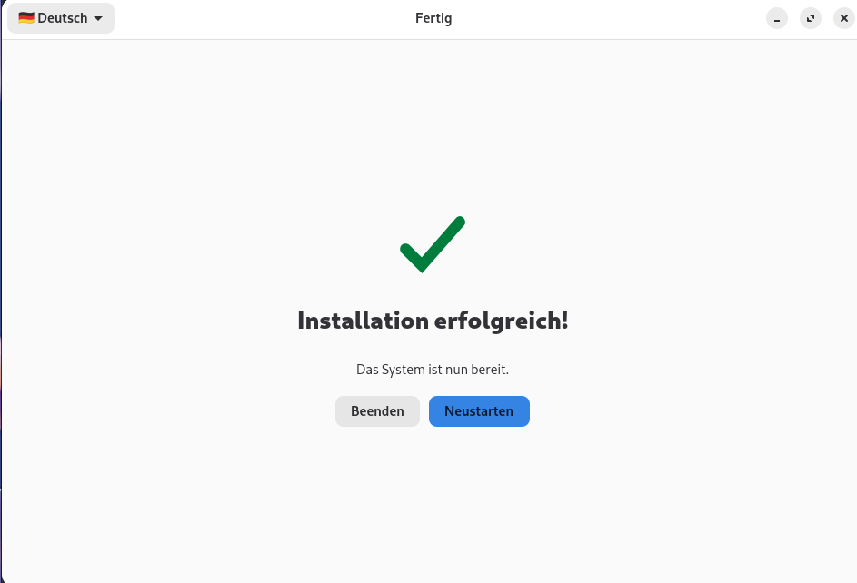

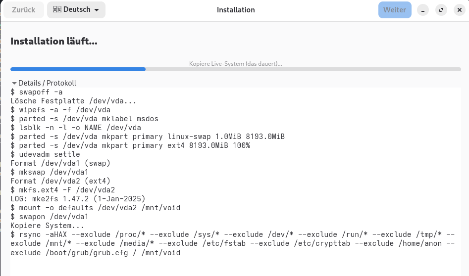

Ich habe anschließend den Rechner mit der neuen ISO installiert und mich mit meinen
Sysform Logindaten angemeldet und hatte direkt ein fertig eingerichtetes Voidlinux.Halt also super geklappt.
Super!!!! vielen Dank für deine Geduld, - wie hast du es installiert? hast du dann einen Installer heruntergeladen und verwendet?

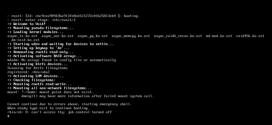

das tut mir so leid, da stimmt etwas mit der Installation nicht,
wenn das richtig installiert ist kommt der Fehler nicht. - die Frage warum????zu den GTK-Warning, das getrost ignorieren, das macht nichts.

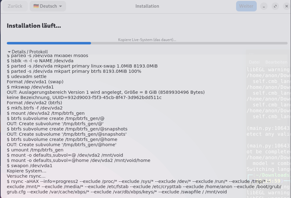

ich habe das jetzt nochmal probiert - Uhrzeit ist mit auf den Bildern:
1. /var/tmp/ alles raus löschen wenn schon etwas vorhanden ist - so das der Ordner leer ist
2. die Erstellung starten
3. 6 Minuten später - erledigt
4. erstellte ISO in /var/tmp/
sollte es nicht funktionieren, dann bitte wieder /var/temp/ löschen und unter /usr/local/bin/void-live-creator die Datei main.py per Terminal öffnen, einfach mit python3 main.py starten und mir bitte dann die Fehlermeldung aus dem Terminal geben - ruhig die letzten 30 Zeilen -

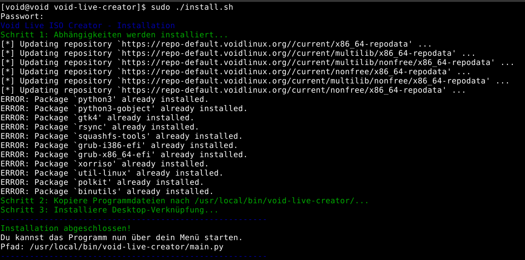

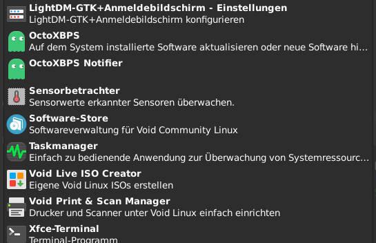

das ERROR sagt nur das es schon installiert ist, die install.sh erstellt jetzt auch automatisch ein *.desktop datei
bei mir unter XFCE im Menu unter System
zu den Abhängigkeiten glaube ich, hatte ich etwas vergessen, das ist echt doof wenn bei mir alles schon vorhanden ist und was kommt in den Installer mit rein -

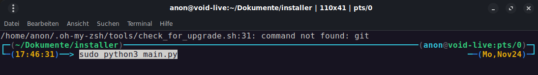

dann bitte ohne "sudo" starten sondern nur:

ähm......... bitte kopiere mal die *.desktop Datei nach /usr/share/applications/ ob du dann einen Eintrag bekommst
