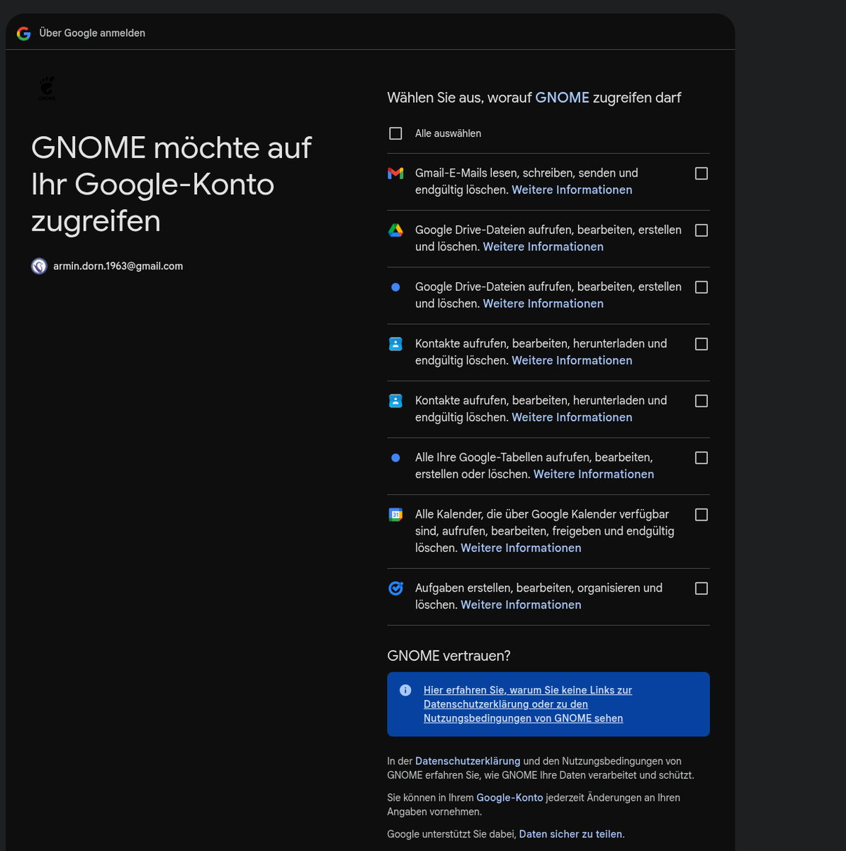

unter gnome war es ganz einfach
sudo xbps-install -S gvfs-goa gnome-online-accounts
