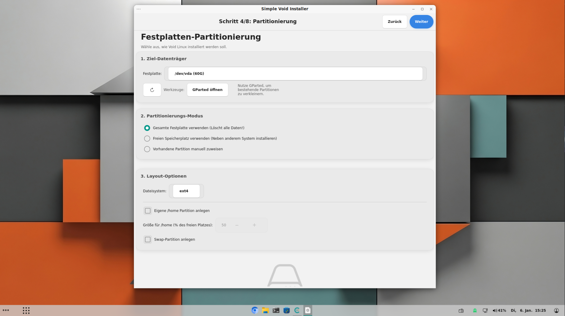

Danke und du brauchst dich nicht zu entschuldigen, ich habe noch gar keine mails gelesen,
zum Fehler: es wird auf der nvme 1n1 (das bedeutet es gibt auch eine nvme 0n1) die Partition7 gesucht - hasst du da wirklich so viele? oder ist die Erkennung falsch?
dann sucht der Installer den freien Speicher auf der 1n1 und bricht dann ab da der freie Speicher kleiner als 10GB ist
und du siehst auch wo das steht:
File "/usr/local/bin/installer/installation_backend.py", line 98, in _part_freespace
if max_size < 10000das habe ich so gemacht das der Installer unter 10 GB abbricht
jetzt hast du da wirklich weniger als die 10000?

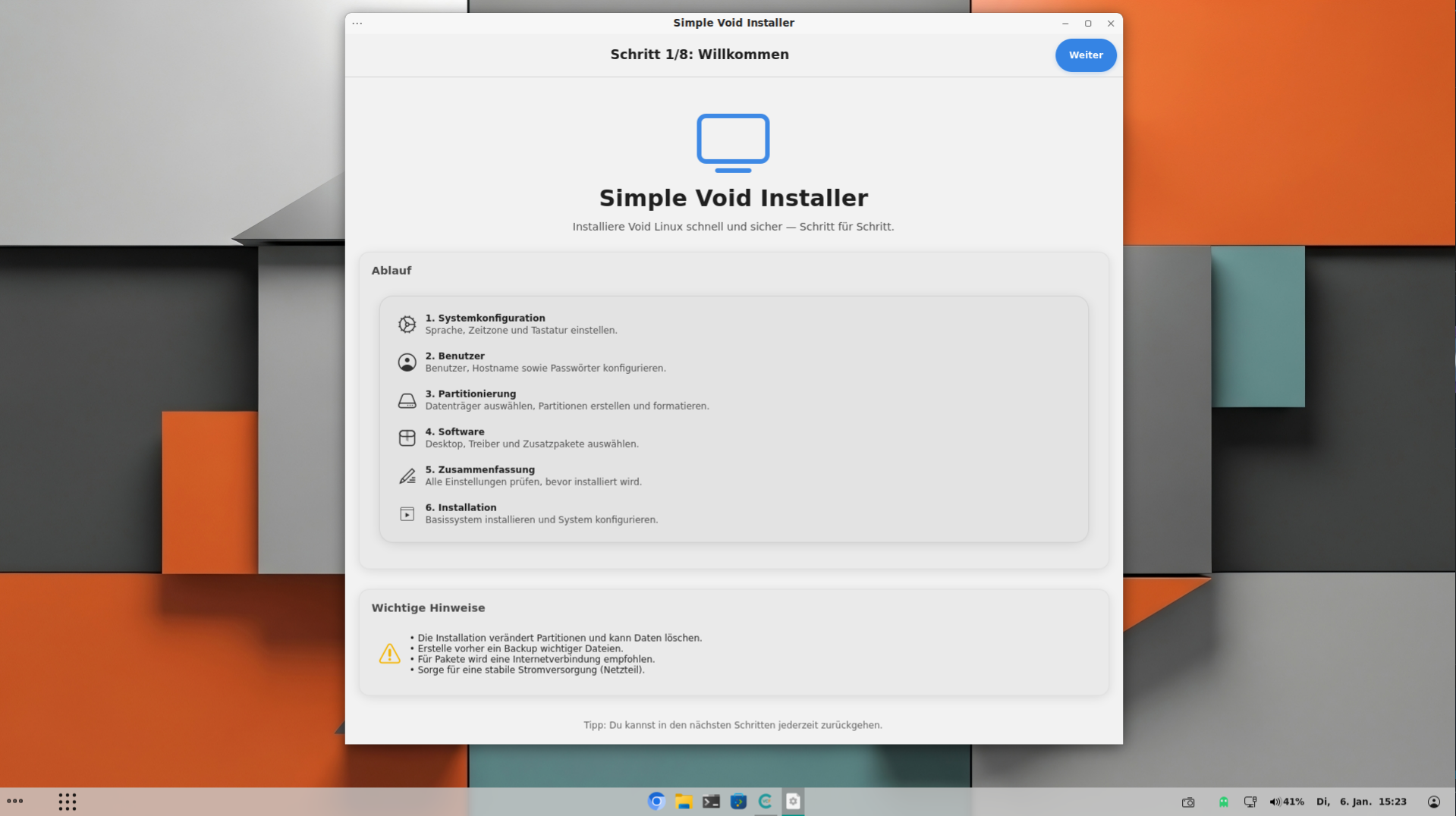

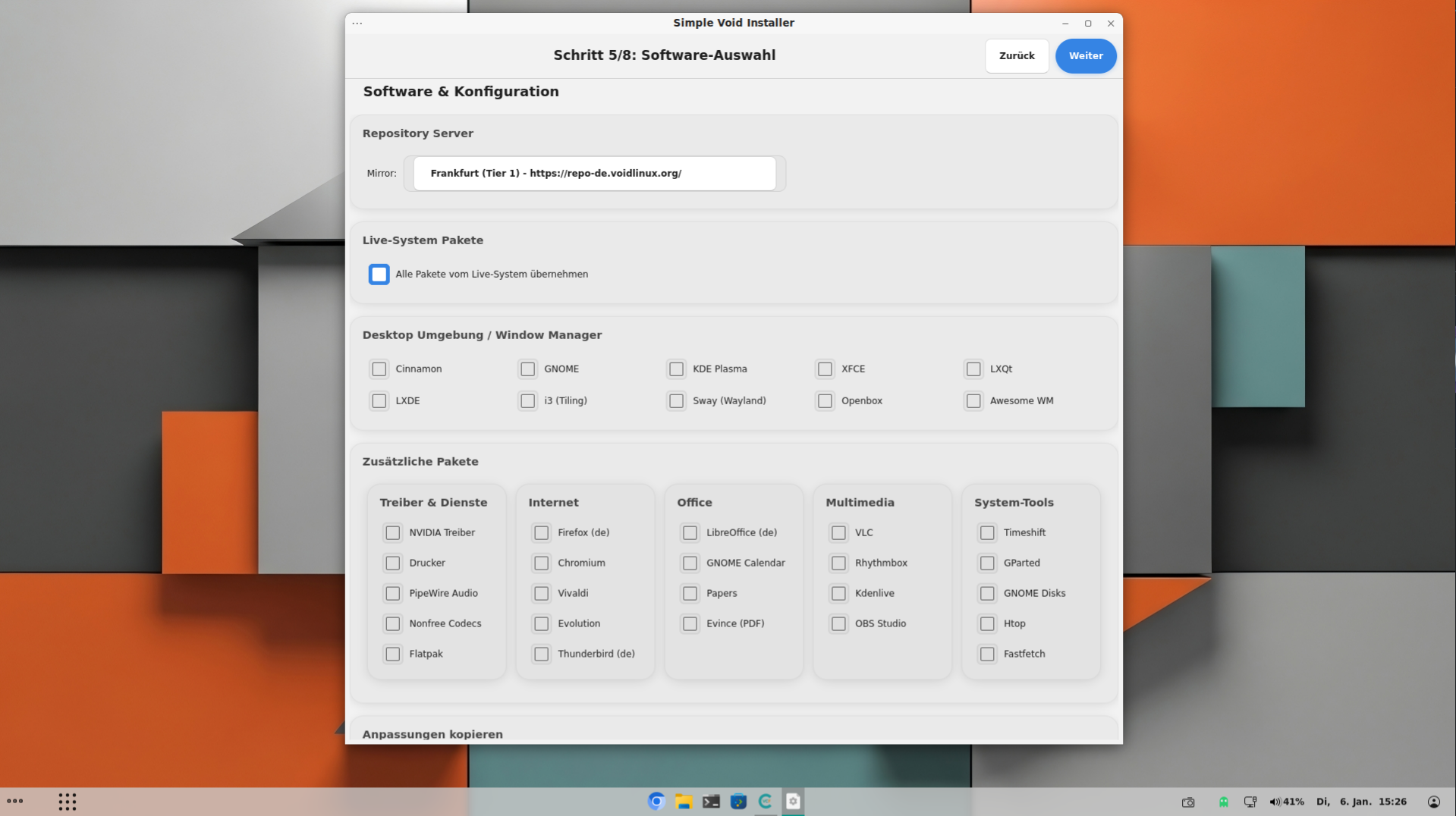

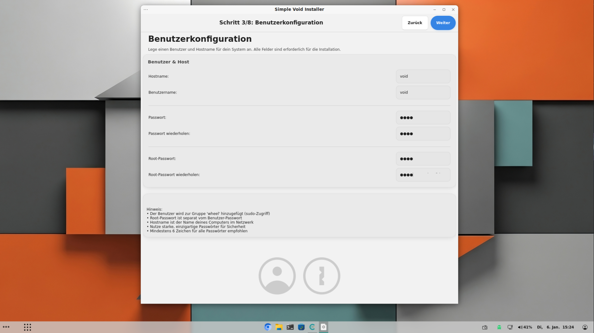

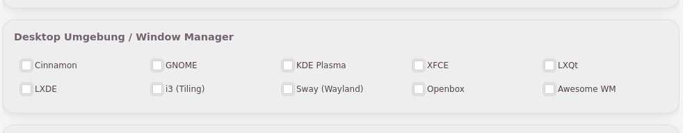

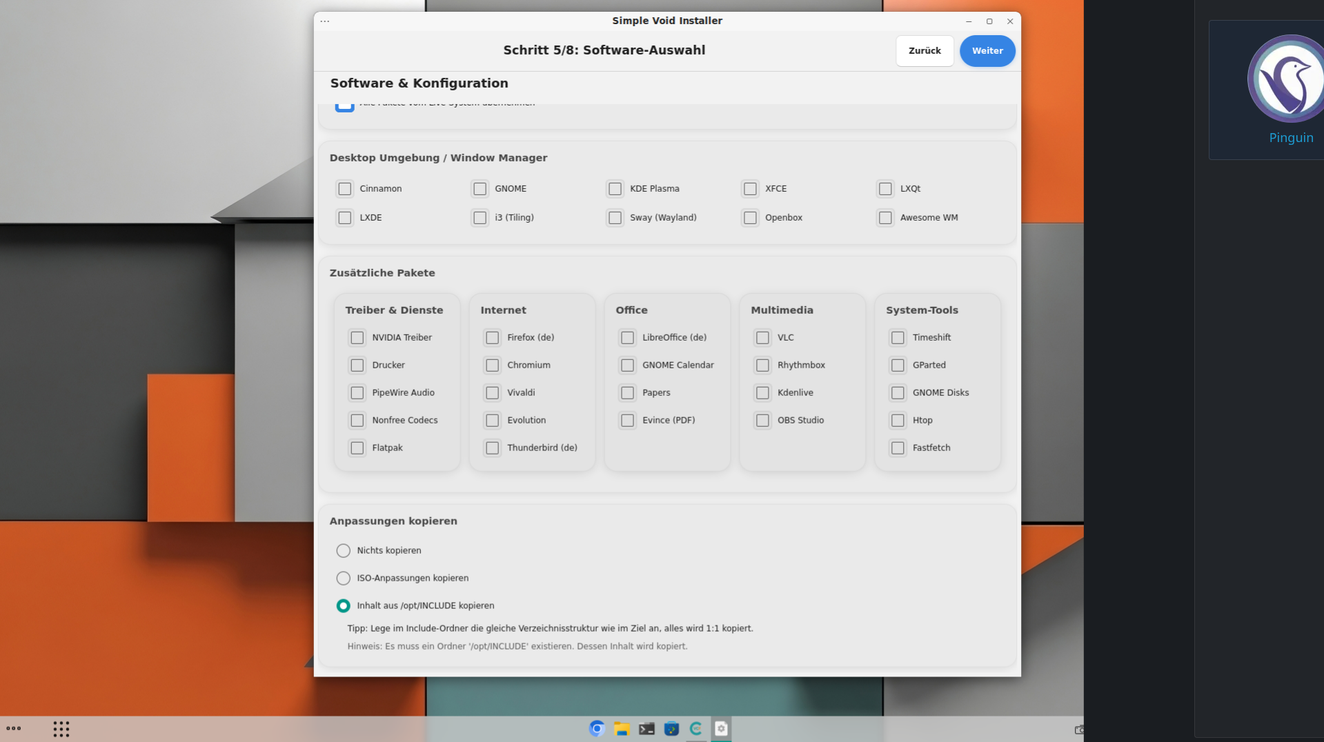

ich hier gerne mit dem angepassten Void-Installer weiter machen, und wer Lust und Zeit hat der kann das gerne einmal probieren,
es ist mit Sicherheit noch nicht fehlerfrei aber was ich bisher probiert habe funktioniert, Gnome und KDE lassen sich mit btrfs installieren, nur da ist so viel zum testen.......
Ich habe dazu eine ISO erstellt, basierend auf der letzten Cinnamon-ISO, aber der Desktop soll ja zukünftig frei ausgewählt werden können.
hier der Link zur ISO mit dem "neuen" Installer
void-community-cinnamon-2601.4.iso
der Installer startet automatisch,
1. Seite einfach ober rechts auf weiter klicken
2. Seite muss ausgefüllt werden, sonst geht es nicht weiter
3. Seite habe ich bisher nur die komplette Festplatte gelassen und probiert, der Rest muss noch probiert werden:
4. Seite - hier ruhig alle probieren
bei der Auswahl "Inhalt aus Include.... sollten die Tools später mit installiert werden (noch nicht probiert)
bitte alle Fehler, Wünsche und Anregungen hier rein schreiben

Noch eine kleine Anmerkung zum neuen GUI-Installer.
Ich habe Voidlinux auf der 1. Systempartition installiert.
Die Systempartition habe ich auf 50 GiB verkleinert und der Rest
der Festplatte besteht aus einem unpartitionierten Bereich.
Der Dualbootmodus (installalongside) funktioniert bei mir nicht,
um eine zweite Installation in den unpartitionierten Bereich hinzuzufügen.
Ich habe den unpartitionierten Bereich auch mal mit ext4 formatiert.
Das funktioniert dann auch nicht.
Es kommt die Fehlemeldung "Fehler aufgetreten.
Vielleicht habt ihr diesen Fehler auch schon festgestellt.
Ok, ich weis was du meinst, aber das kann der Installer nicht - ich habe das gestern im Video gesehen was du möchtest, aber der 2. ist wenn schon eine Distro installiert ist, wird der restlich Platz genommen. Wenn du jetzt vorher ein Partition anlegst und dann das auf eine Partition installieren willst, bricht der Installer ab weil er nicht weis was er machen muss.
Jetzt wie mache ich weiter, entweder den Installer ausbauen oder .... mal schauen wie ich weiter mache....
