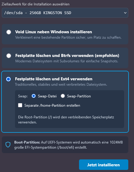

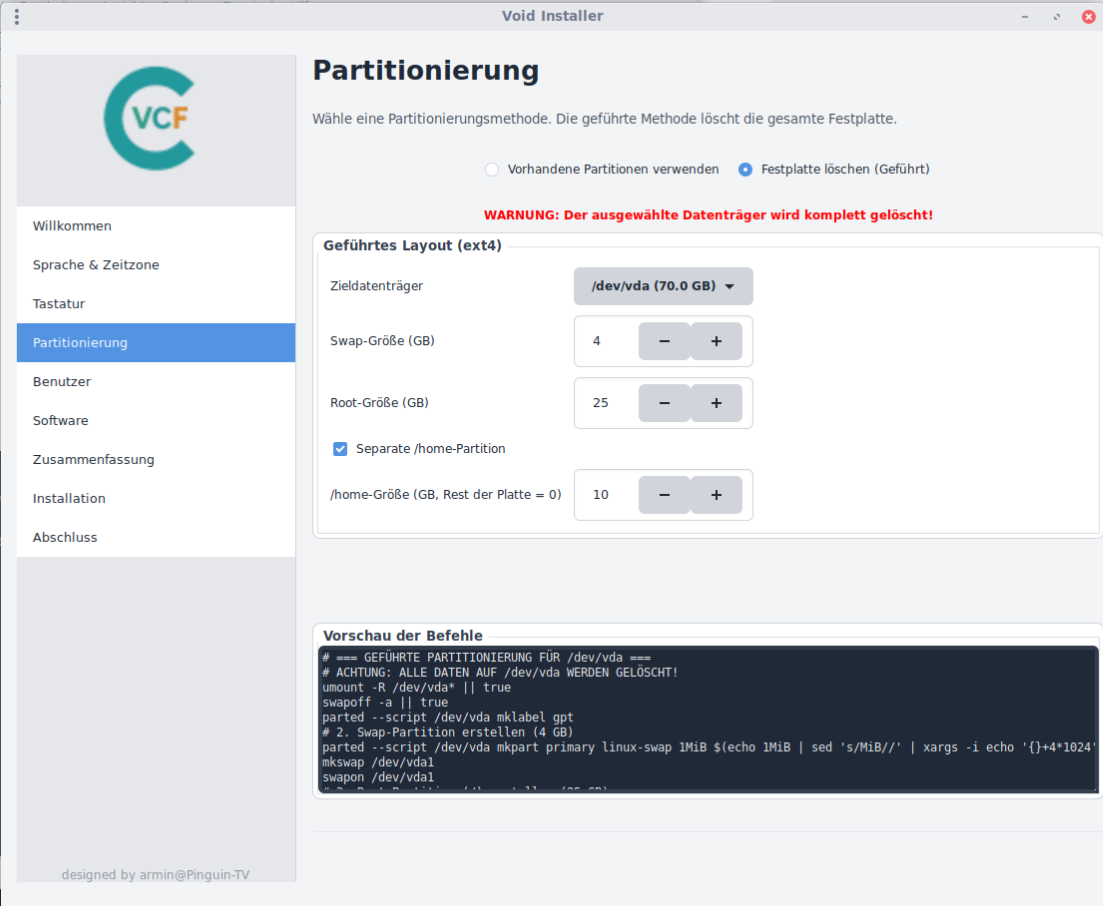

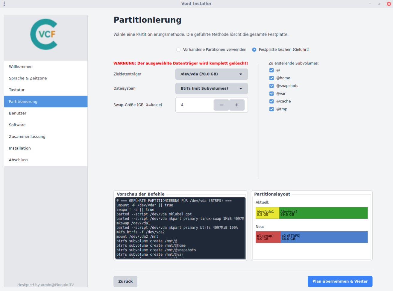

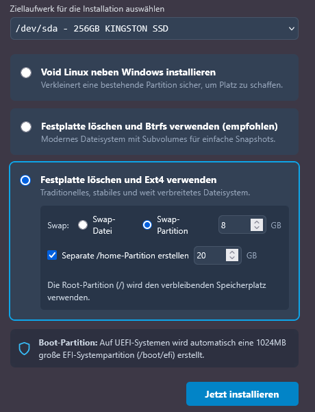

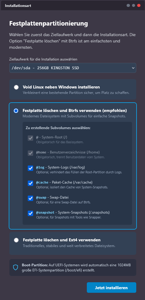

die Partitionierung: beginnend mit Festplatte auswählen,

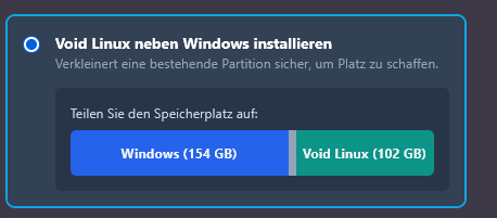

dann dualboot
bei btrfs - Auswahl von subvolumes
bei ext4 Auswahlmöglichkeit von Swap-File oder Swap-Partition und ob seperate home-Partition:
und wenn swap-partition und/oder home, dann auch mit größen vergabe, wobei ich das so mache dass mindestens 15 GiB für root benötigt werden, sonst einfach swap und Home größe angeben und der Rest ist dann root
es gibt auch keinen seperaten root, sonder der Benutzer wird automatisch root mit Passwort

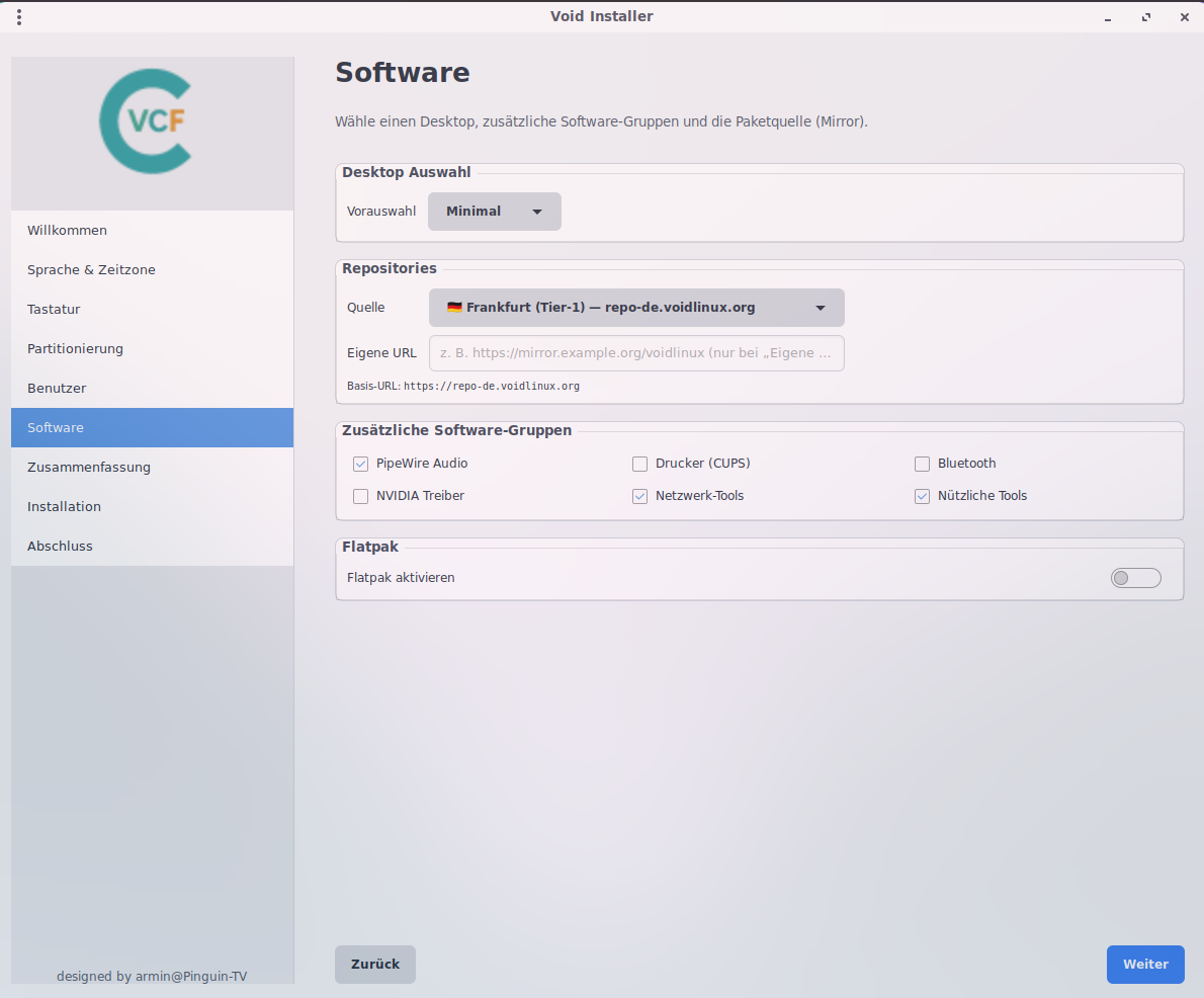

klar und dann wieder die Software Seite, aber da denke ich mach ich auch erstmal nur einen Desktop damit das nicht so groß wird.

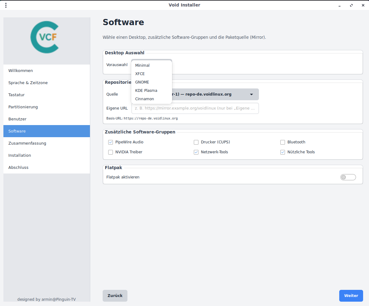

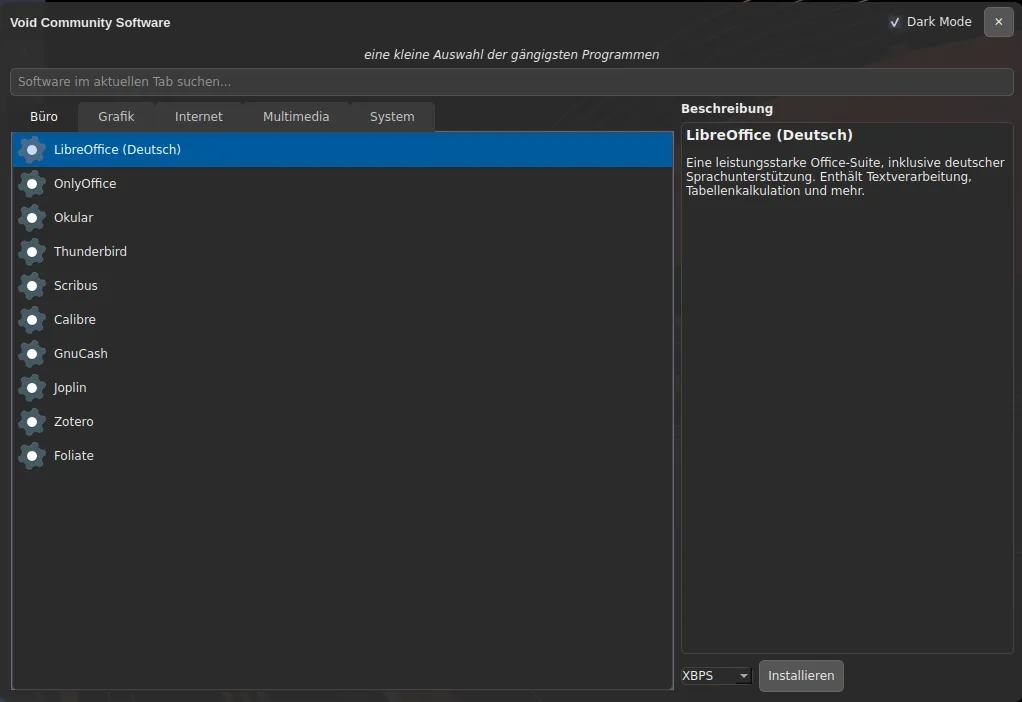

habe auch die Seite mit Software geändert, da es Probleme mit den Repos gab,

ich habe einiges umgebaut, fängt bei der welcome.py an, die users.py und die partition.py habe komplett geändert und vereinfacht
und um das mount Problem zu lösen
bevor die nicht ausgehängt sind, geht es nicht weiter

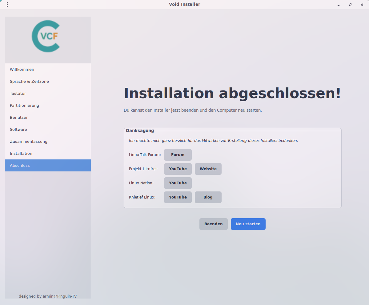

achja und falls........... mals das Ende erreicht wird:
ich habe die welcome.py und die partitions.py gerade noch mal hochgeladen

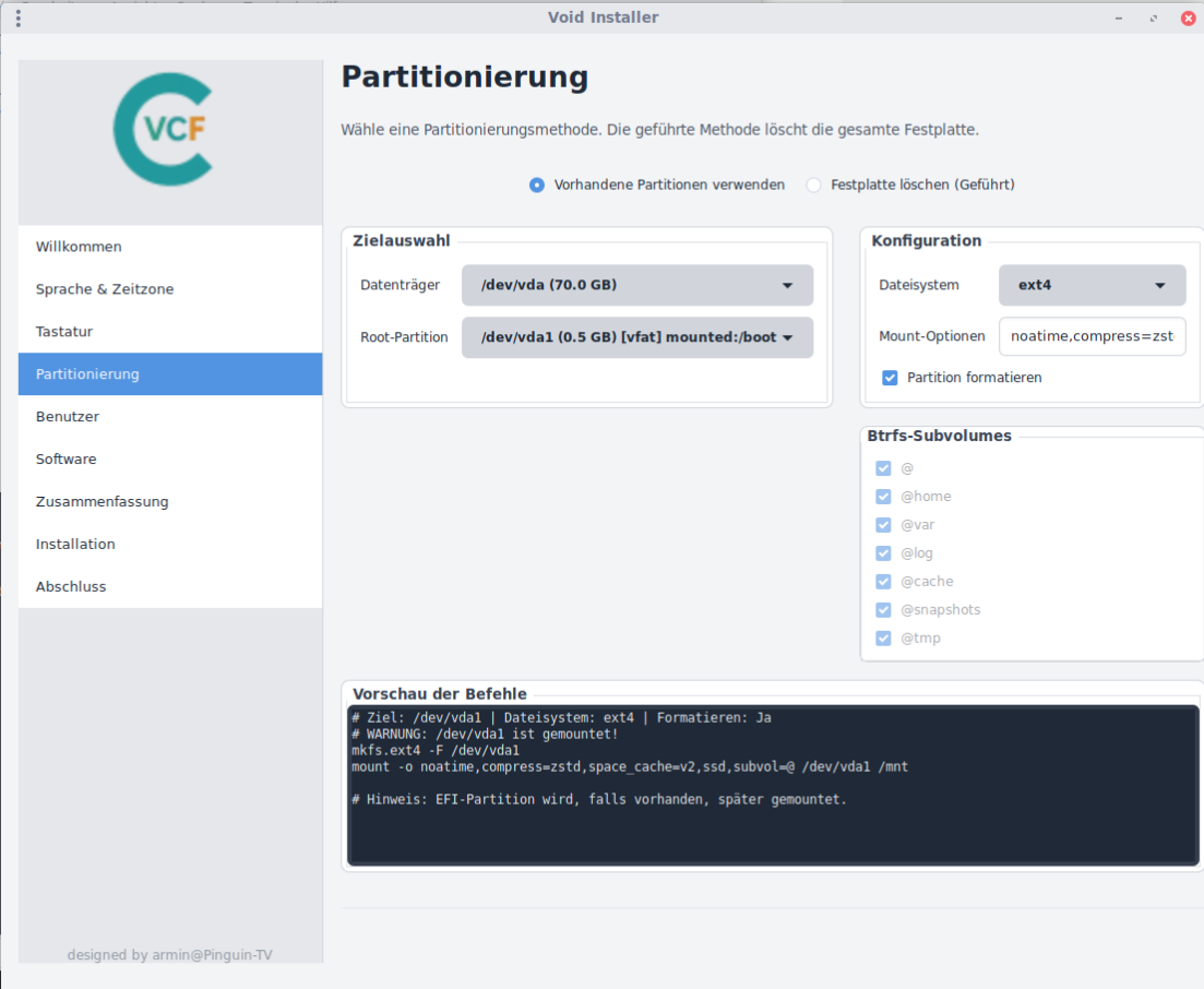

diabolusUmarov dann die Fehler bei ext4 Größe, da hat mir Ingo (Knietief) geholfen, das hätte ich vermutlich nie gefunden, das liegt daran welche Festplatte verwendet wird, nvme, ssd, oder hd, ich hoffe das ist behoben, ich lade sowphl die users.py als auch die partitions.py wieder bei codeberg hoch,
Sven der mount fehler sollte ebenfalls in der partitions.py behoben sein

dann habe ich die welcome.py noch angepasst, jetzt werden gleich beim Start alle (auf dem Bild in der VM gibt es nur eine) angezeigt:
bitte die vorhanden Dateien unter /usr/share/void-installer/pages/ mit den geänderten ersetzen:
welcome.py: https://codeberg.org/pinguin-tv/voi…ages/welcome.py
users.py: https://codeberg.org/pinguin-tv/voi…/pages/users.py
partitions.py: https://codeberg.org/pinguin-tv/voi…es/partition.py

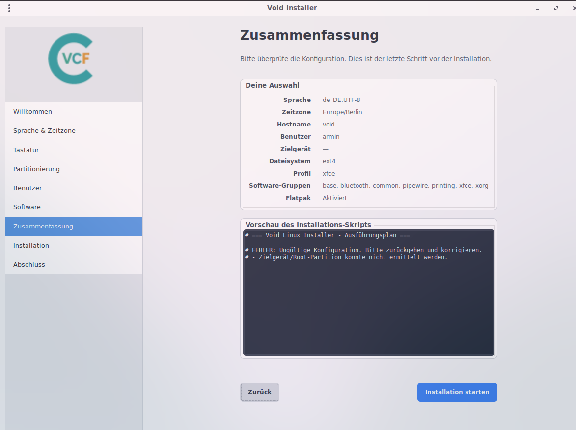

bitte nochmal die aktuelle summery.py von hier laden: https://codeberg.org/pinguin-tv/voi…ages/summary.py und nach /usr/share/void-installer/pages kopieren, die vorhandene damit ersetzen,
vermutlich musst du bei der void iso erst xbps-install xbps durchführen damit das wieder auf dem aktuellen stand ist

das ist absolut richtig, ich habe schon so viele gesehen und ehrlich gesagt habe ich mir noch nie so viele Gedanken gemacht wie man Partitionen anlegt, und vor allem wie das schreiben? und aussehen solls ja auch nach was..... letzter Stand :
ok, ich versuche das zu vereinfachen, zuerst lass ich den in hell, nur um das optisch etwas freundlicher zu machen, dann
änder ich die GUI:
bei Partitionierung gibt es einfach und selber machen und wer will auch mit gparted
