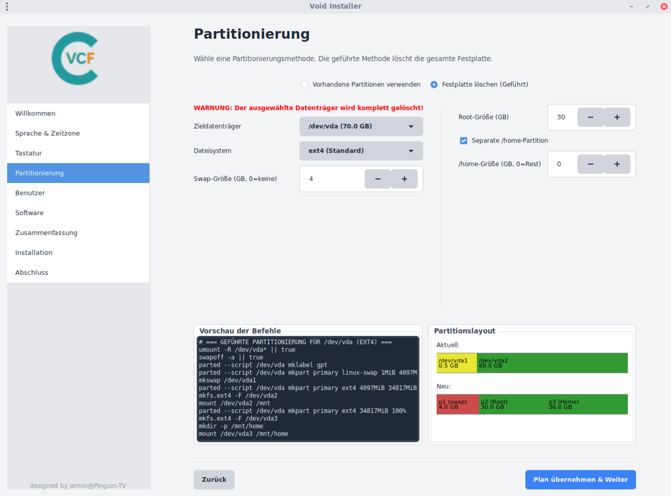

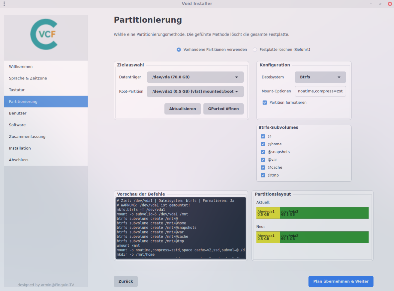

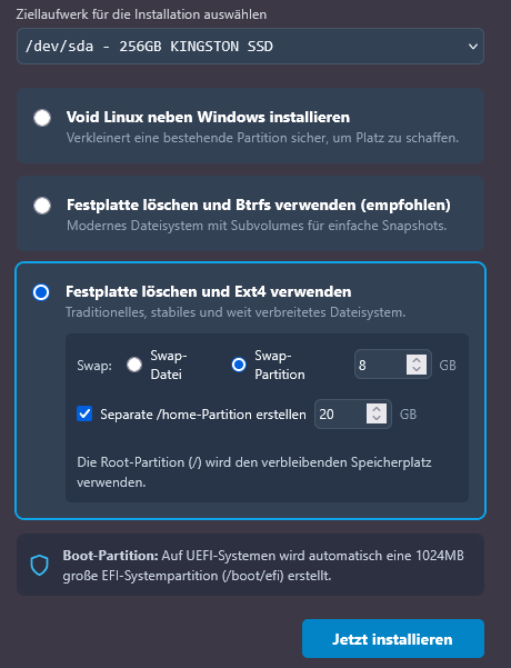

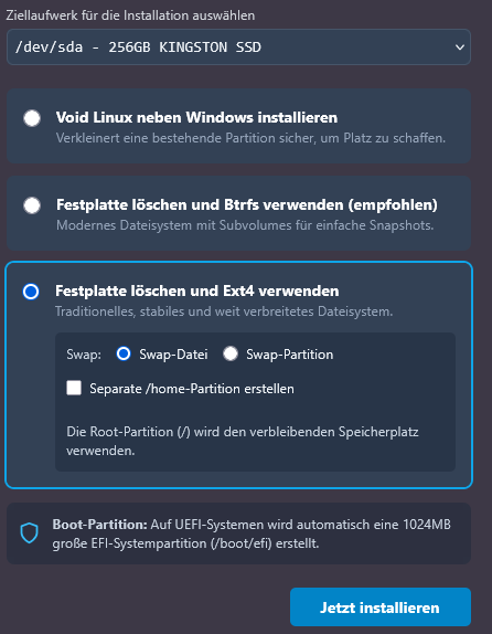

    die Partitionierung: beginnend mit Festplatte auswählen,
    dann dualboot

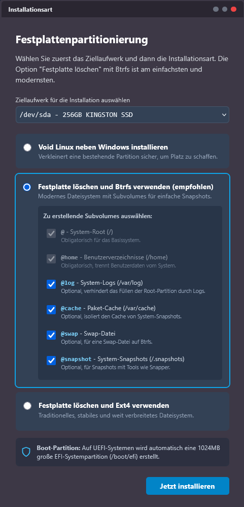

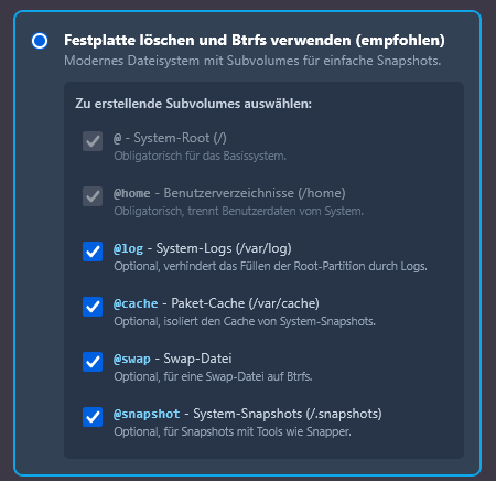

    bei btrfs - Auswahl von subvolumes
    bei ext4 Auswahlmöglichkeit von Swap-File oder Swap-Partition und ob seperate home-Partition:
    und wenn swap-partition und/oder home, dann auch mit größen vergabe, wobei ich das so mache dass mindestens 15 GiB für root benötigt werden, sonst einfach swap und Home größe angeben und der Rest ist dann root

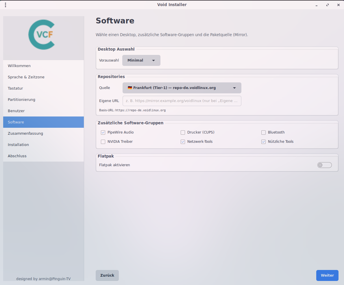

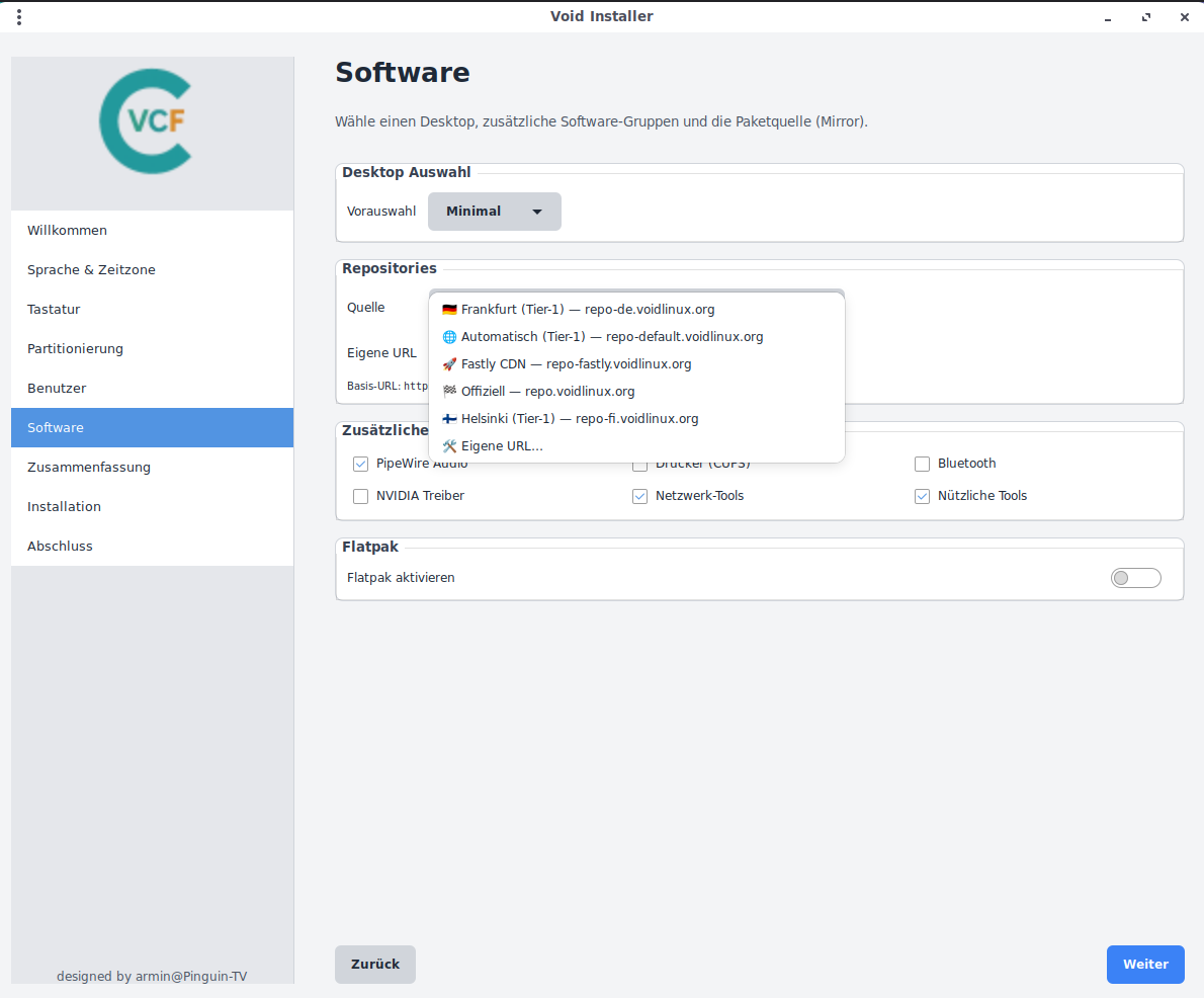

    klar und dann wieder die Software Seite, aber da denke ich mach ich auch erstmal nur einen Desktop damit das nicht so groß wird.

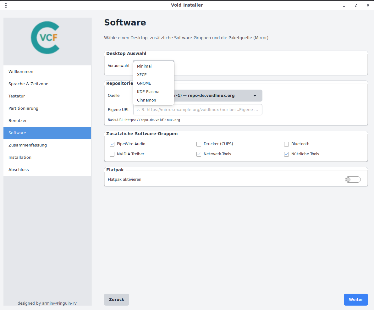

    eigentlich ist es egal mit welchem Desktop, es wird, falls es mal klappen sollte, bis jetzt überall nur der Standard Desktop installiert, die Anpassungen kommen dann nach und nach, zuerst mal muss das installieren klappen, dann mache ich die Include-Ordner und dann die scripte,
    Achja, und was ich bei Gnome mache weis ich noch nicht, bis jetzt klappt das mit GDM nicht und Gnome 49 steht ja vor der Tür, nur mit Wayland und noch mehr systemd Abhängigkeiten, mein Lieblings-Desktop ist so nicht unter Void zu gebrauchen, das wird entweder noch ein rießen Aufwand oder ich lass den wegfallen,

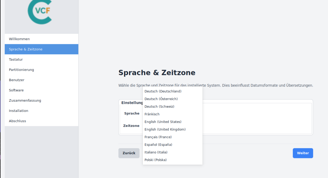

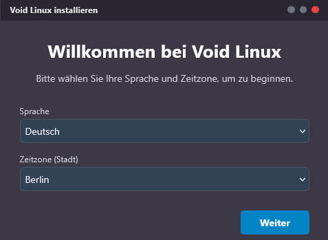

    der Fehler ist behoben, dabei ist mir auch aufgefallen, wenn du die sprache nicht änderst und einfach auf weiter klickst wird das auch nicht angezeigt, das habe ich auch gleich behoben, dazu bitte vom cloneberg repositorie komplett herunter laden und alles ersetzen
    habe auch die Seite mit Software geändert, da es Probleme mit den Repos gab,

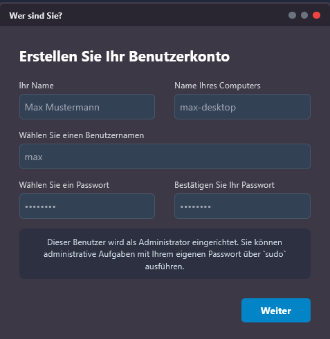

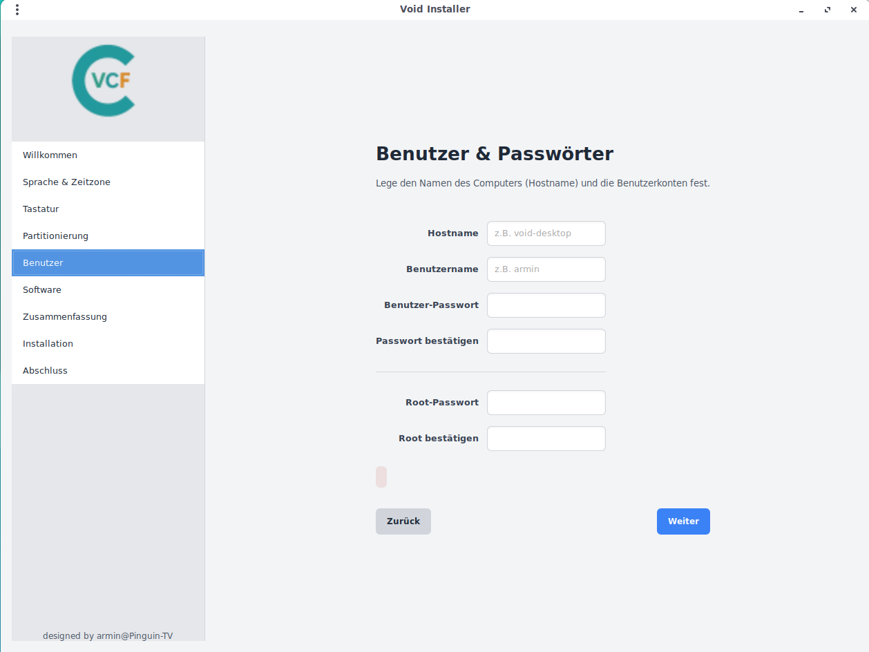

    1. bei Benutzer & Passwörter springt man mit Tab nicht logisch. Man springt von Benutzername zu Root-Passwort, von dort zu Benutzer-Passwort, dann zu Root bestätigen und dann zu Passwort bestätigen. Das fühlt sich nicht so intuitiv an.
    habe das Layout geändert, sollte erledigt sein

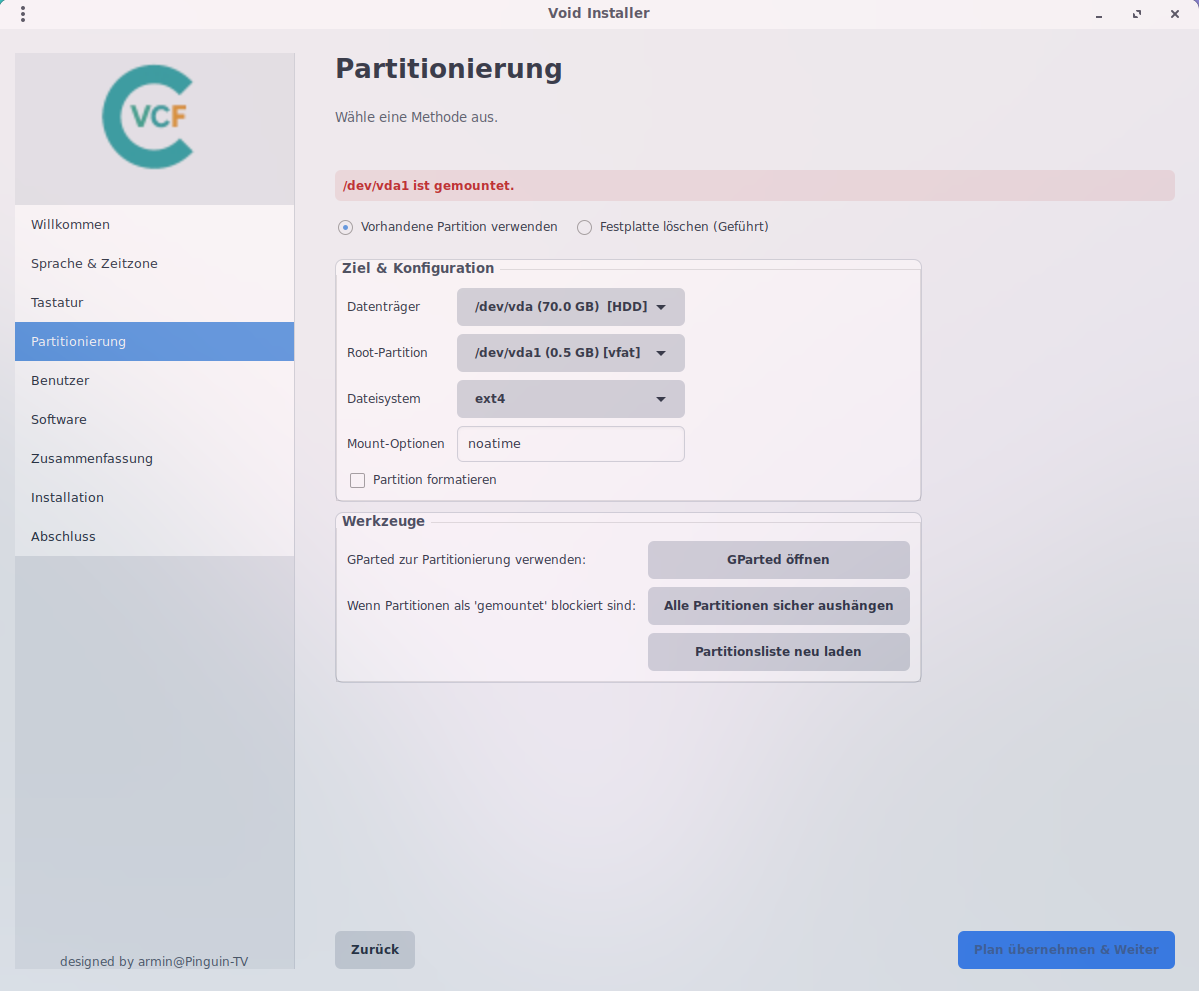

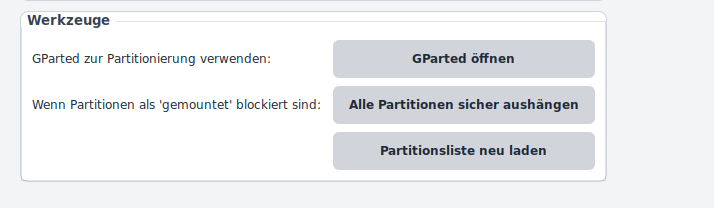

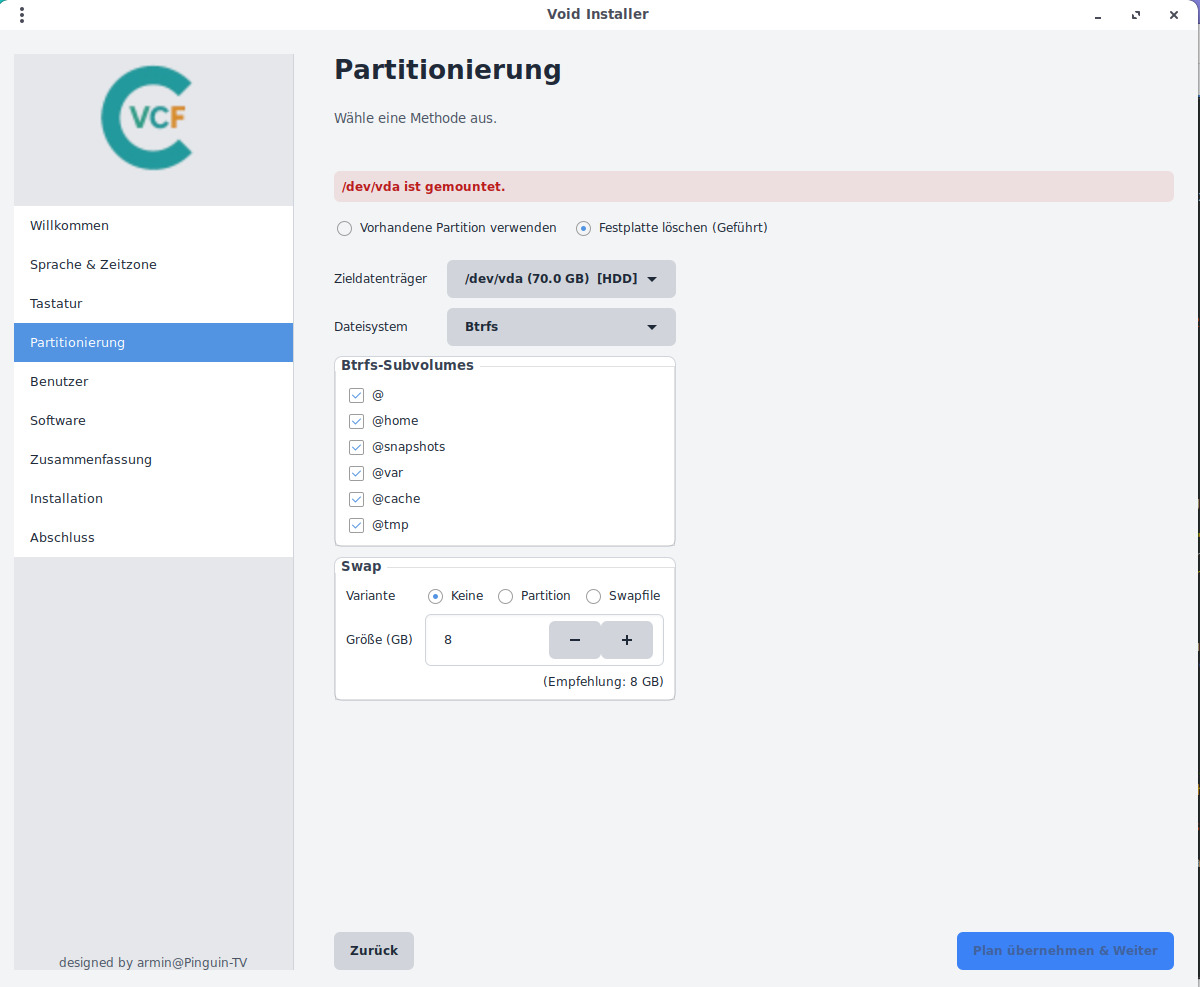

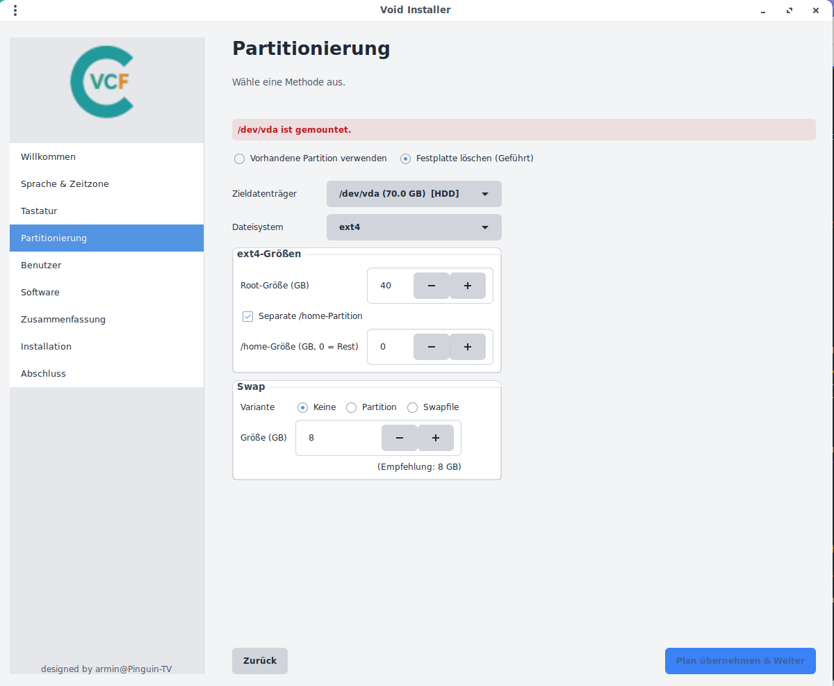

    diabolusUmarov dann die Fehler bei ext4 Größe, da hat mir Ingo (Knietief) geholfen, das hätte ich vermutlich nie gefunden, das liegt daran welche Festplatte verwendet wird, nvme, ssd, oder hd, ich hoffe das ist behoben, ich lade sowphl die users.py als auch die partitions.py wieder bei codeberg hoch,
    Sven der mount fehler sollte ebenfalls in der partitions.py behoben sein

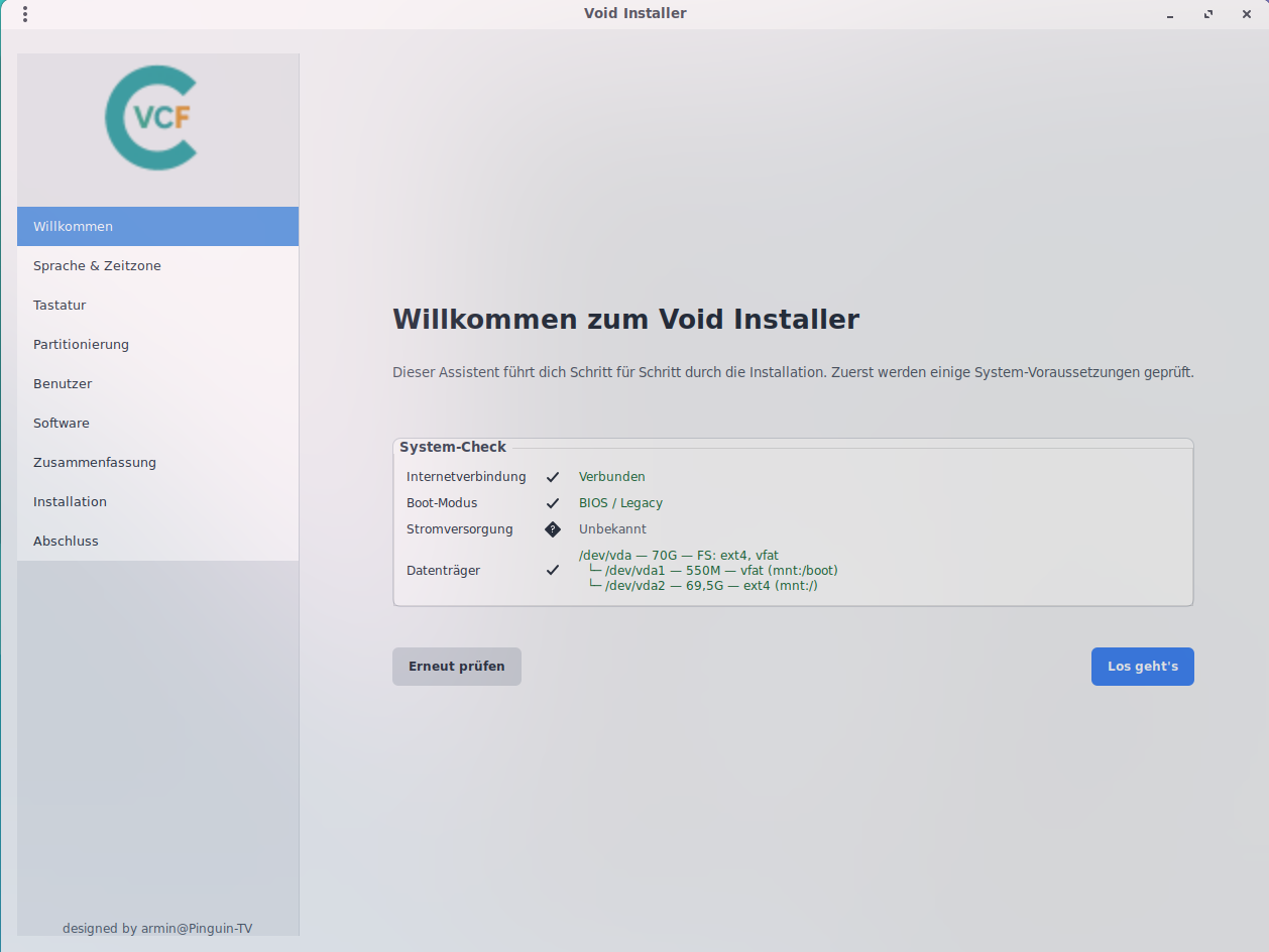

    dann habe ich die welcome.py noch angepasst, jetzt werden gleich beim Start alle (auf dem Bild in der VM gibt es nur eine) angezeigt:
    bitte die vorhanden Dateien unter /usr/share/void-installer/pages/ mit den geänderten ersetzen:

    partitions.py: https://codeberg.org/pinguin-tv/voi…es/partition.py

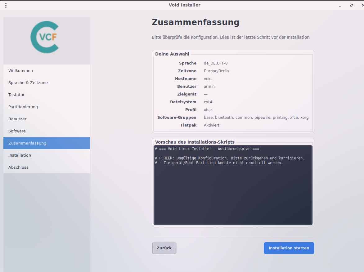

    das ist absolut richtig, ich habe schon so viele gesehen und ehrlich gesagt habe ich mir noch nie so viele Gedanken gemacht wie man Partitionen anlegt, und vor allem wie das schreiben? und aussehen solls ja auch nach was..... letzter Stand :
