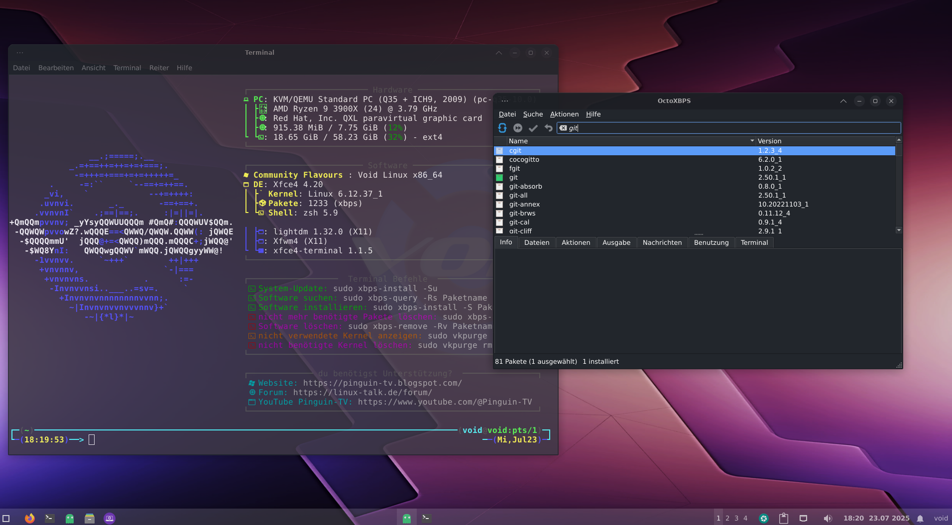

dann bitte installieren
schau mal bitte ob git installiert ist - einfach octoxbps starten und git eingeben

Im Terminal taucht noch einen Hinweis auf. Er lautet: home/aw/.oh-my-zsh/tools/check_for_upgrade.sh:31: command not found: git

zur zsh, hast du mit toggrade ein update gemacht? normalerweise sollte es dann funktionieren, nur findet der "git" nicht? mach bitte ein update und dann bitte melde dich wieder

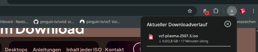

Ist das Erste mal das ich Void von Armin`s Seite herunterlade....aber eine Frage Pinguin ist das normal das der Download so langsam ist....soll jetzt kein Kritik sein sondern nur mal eine Frage...
keine Ahnung, aber es ist deutlich langsamer an manchen Tagen wie Google
