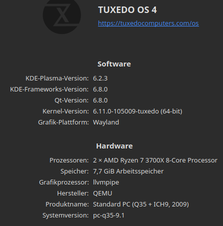

Hallo Community,
auch wenn ich schon einige Jahre Linux benutze, bin ich nur Nutzer. Also bitte nicht gleich abstrafen!
Ich will jetzt nicht groß ausschweifen, wieso ich Tuxedo in einer VM benutze, ich tu es aus mehreren Gründen.
Seit neuesten bekomme ich folgenden Fehler beim, starten:
ZitatWenn ich den Fehler mit OK bestätige und dann das Center öffnen möchte, verweigert dieses seinen Dienst.
Jetzt habe ich schon das Tuxedo Center entfernt und neu installiert, ohne Veränderung.
Im Netz finde ich nicht so richtig die richtigen Infos, wohl auch da ich nicht weiß was dieser wirklich bedeutet, bzw. was diesen verursacht. Kennt jemand das Problem mit dem JavaSricpt Fehler und kann helfen? Ich würde gerne das Problem verstehen und nicht einfach neu installieren damit vielleicht das Problem behoben ist.
Systeminfo:
Danke schon einmal,
