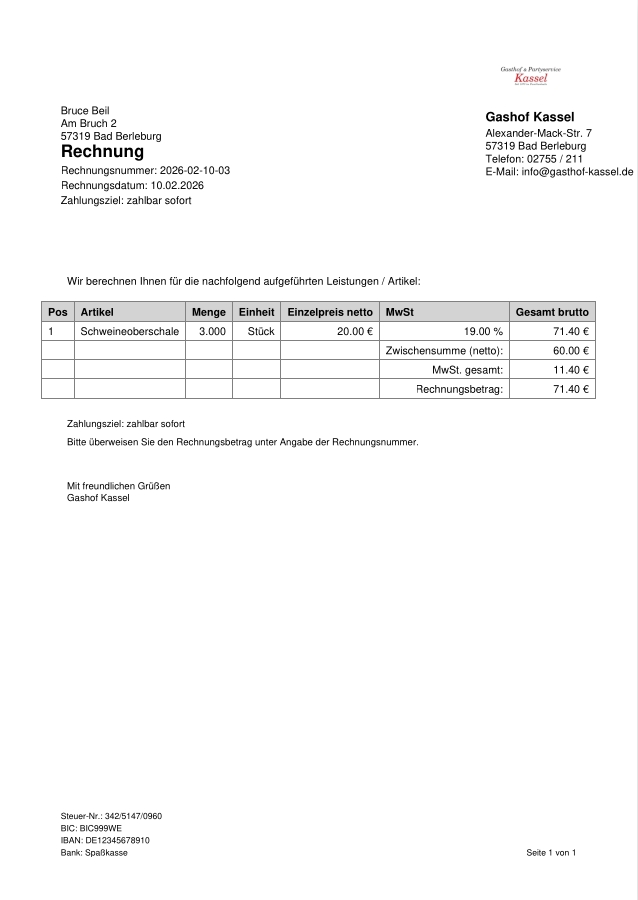

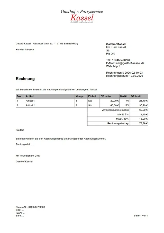

    Rechnungsformular
    Wie schon in meinem vorherigen Beitrag geschrieben, wird das Logo sehr klein dargestellt.
    Wahrscheinlich weil es nicht quadratisch ist. Ich schlage vor das Logo oben mittig auf die Seite zu setzen.
    Über der Kundenadresse noch eine Zeile mit der Adresse des Anbieters.
    Die Schrift "Rechnung" weiter nach unten schieben und die Rechnungsnr. sowie das Rechnungsdatum nach rechts schieben.
    Die Tabelle scheint sich aus zu dehnen, je mehr Text das Feld Artikel enthält. Kann man die Breite der Tabelle fixieren?
    Die Spalten für den Einzelpreis und die MwSt. nehmen sehr viel Platz ein. Könnte man diese etwas zusammenstauchen?
    Weiter unten habe ich mal einen Entwurf eingefügt, damit du siehst was ich meine.
    Original:
    Entwurf:
