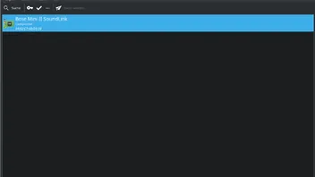

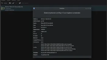

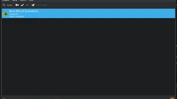

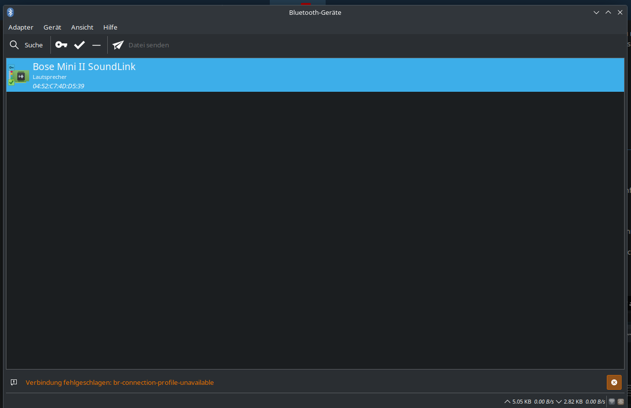

    hier die 3 Screenshots via Flameshot (sudo pacman -S flameshot) von der Meldung in der "Info" vom vorhin per Blueman hinzugefügten Lautsprechern.
    Link: https://bbs.archlinux.org/viewtopic.php?id=270465
    dort stieß ich auf mehrere Ansätze, um das Problem möglicherweise zu beheben. Einer schrieb, er nutze die beiden Tools: wireplumber + pipewire
    und nicht pulseaudio-bluetooth

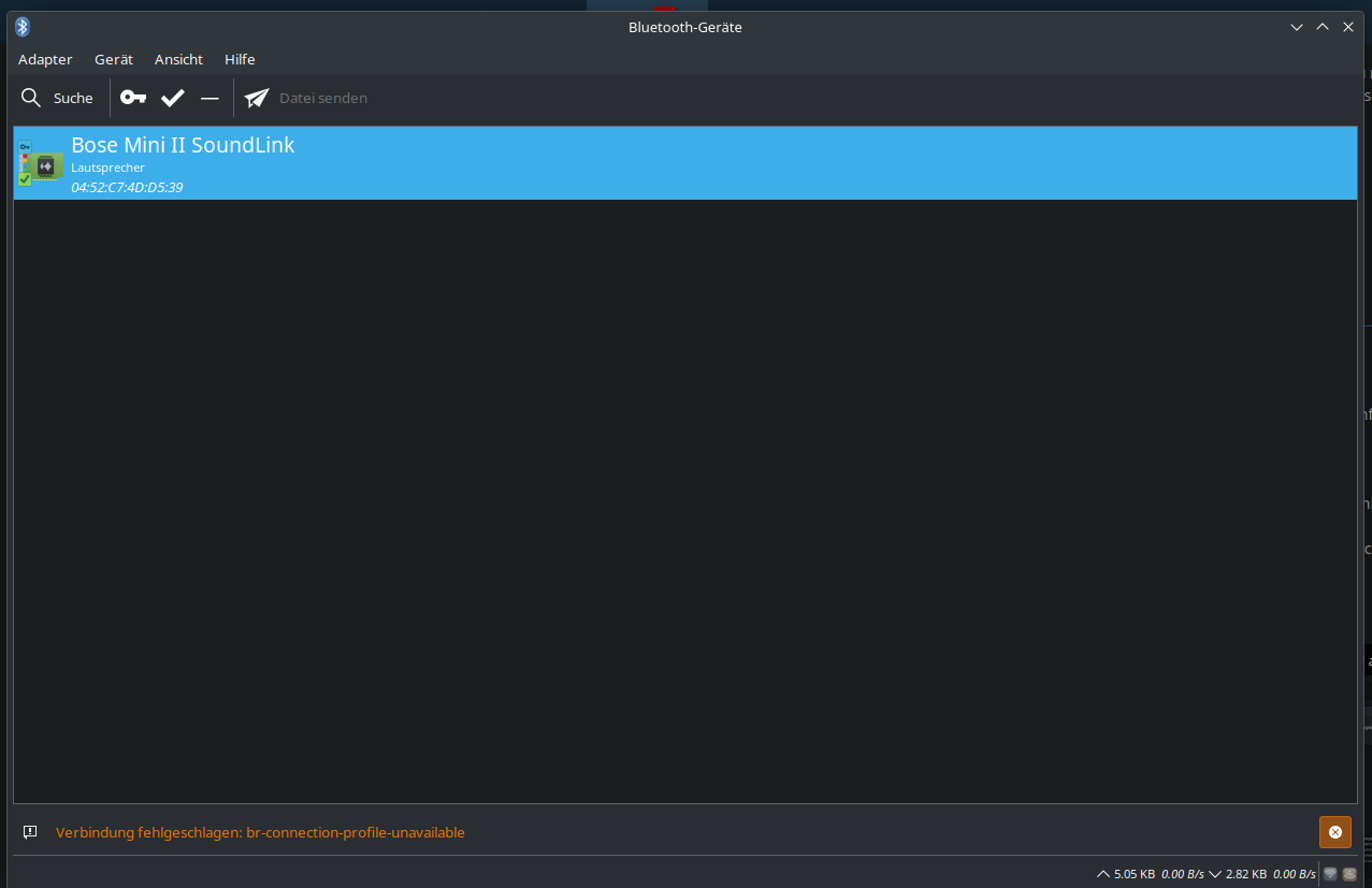

    Edit: ein anderer schreibt:
    Re: [SOLVED] Bluetooth connect failed: br-connection-profile-unavailable.
    Running plain Arch (installed in pre archinstall days) with minimalist KDE plasma stuff.
    For me, just installing pulseaudio-bluetooth package and rebooting fixed the issue.
    Working just fine, connected to my phone and speaker.
    ich muss nun los zum Friseur, aber danach, die Frage, wirklich pulseaudio hinzufügen? ich meine, ich habe doch schon wireplumber + pipewire drauf.
    Edit: habe nun auch die Kopfhörer via Blueman suchen lassen. Er findet diese, ich wähle Vertrauen, wähle koppeln. Er verbindet, alles cool, aber nach 1-2 Sekunden, beendet die Verbindung. Irgendwas muss also nicht so eingestellt sein, dass die Bluetooth Verbindung konstant gehalten werden soll.
    Ideen?

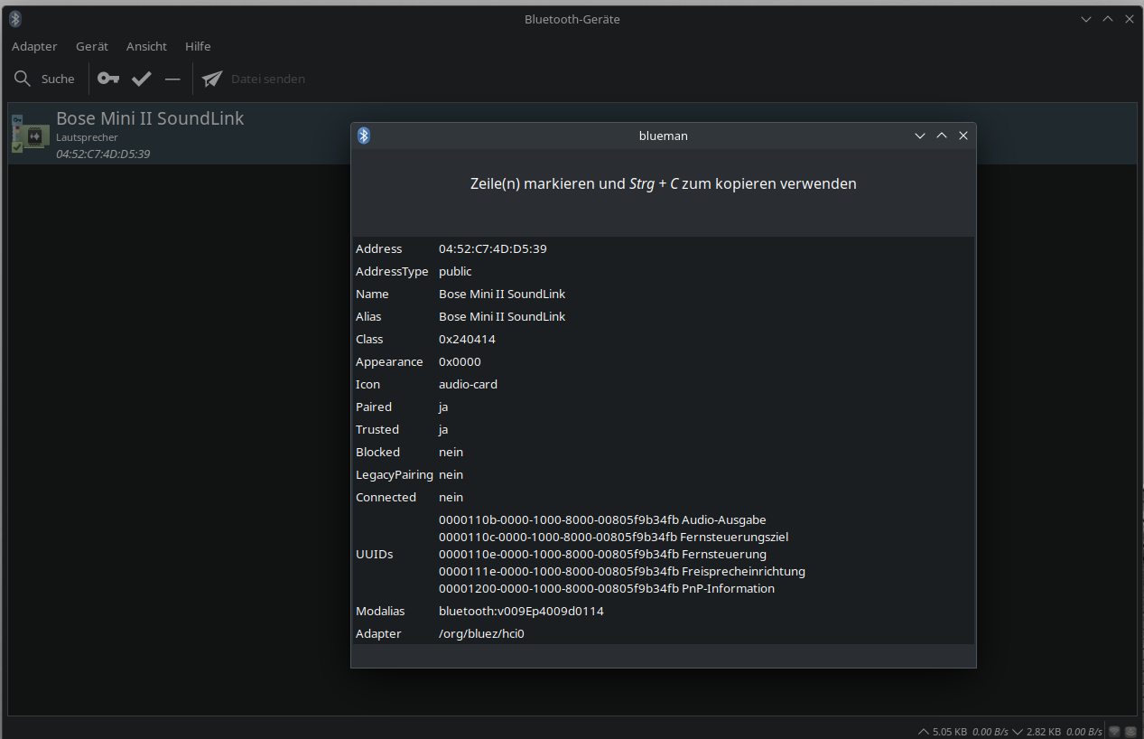

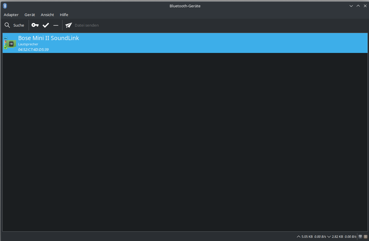

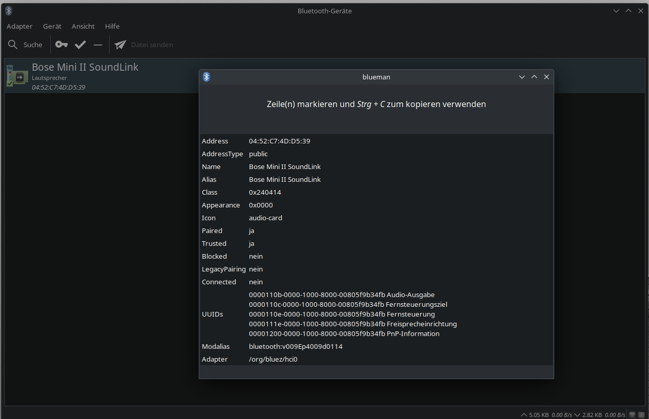

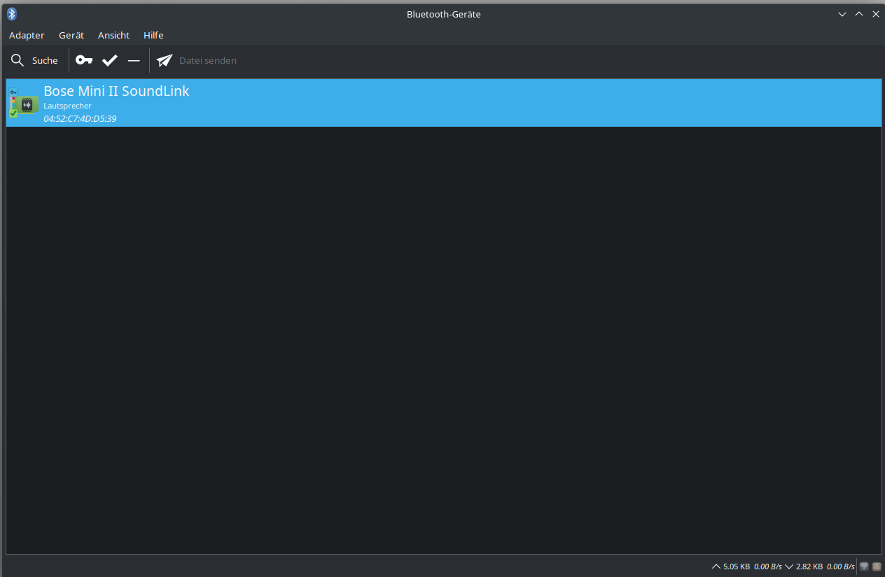

    Anschließend Blueman gestartet (im Anwendungsstarter links, quasi der Startbutton links geklickt und es wurde bei Alle Anwendungen aufgeführt, ich fügte es anschl. per rechtsklick zur Fensterleiste hinzu). Im Blueman zeigte er die von gestern via Tilix terminal eingefügten Geräte an. Ich nahm diese raus und klickte im Blueman auf Suche. Ich aktivierte an der Lautsprecher Box Bluetooth, Blueman fand diese sofort. Ich klickte anschlö. auf das Haken Symbol für Vertrauen und dann auf das Schlüssel Symbol daneben auf Kopplung. Anschließend ploppte eine Meldung auf: Gerät verbunden. Ich dachte Juhu, es läuft. Aber ca. 2 Sekunden später, Verbindung Getrennt. Wenn ich nun im Blueman auf die hinzugefügten Lautsprecher per Rechtsklick auf Info klicke, steht dort in farbiger Schrift (somit wie auch beim gestrigen Versuch im tilix Terminal: Verbindung fehlgeschlagen: br-connection-profile-unavailable
    Darunter in dem Infofeld stehen mehr Infos, ob diese Euch helfen, ich hoffe:
    = vorab: wie kann ich Bildschirmfotos setzen? weil sich der Text nicht gänzlich kopieren lässt, da wäre in diesem Fall ein Screenshot Bild besser, zum hier einfügen.

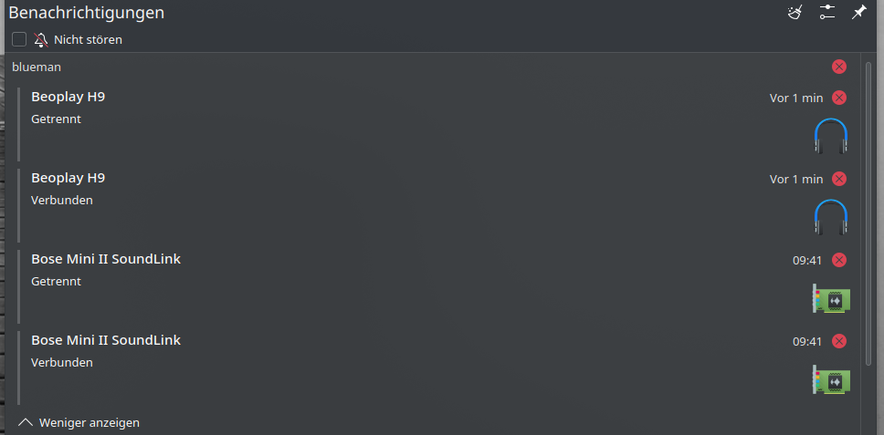

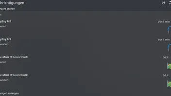

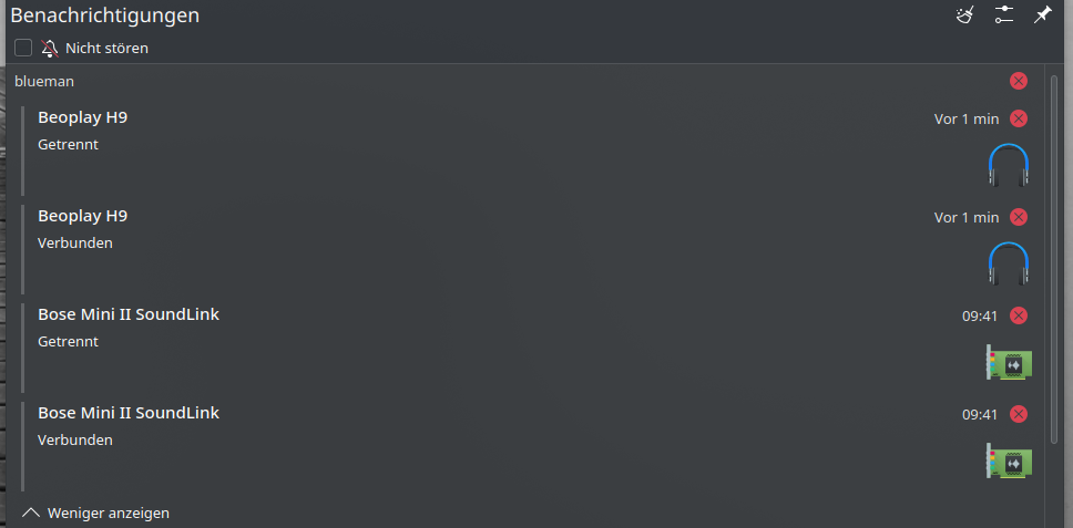

    Jetzt hat es geklappt, zumindest im Terminal. Unten rechts in der Taskleiste (Kontrolleiste) sehe ich das Bluetooth Symbol, klicke drauf, die Lautsprecher Box ist namentlich aufgeführt, ich wähle Verbinden, erhalte aber eine Fehlermeldung: br-connection-profile-unavailable
    In den Systemeinstellungen unter Bluetooth steht auch die Box namentlich, ich klicke auf Details, dort steht auch Vertrauenswürdig, aber halt diese Fehlermeldung.
    hab es nochmal versucht: warum auch immer will er trotz soweit okay mit trust und pair, nicht final verbinden:
    übrigens, als Alternative Versuch zu der Lautsprecher Box:
    bei meinen bluetooth Kopfhörern leider auch kein Erfolg. Wobei zu sagen ist, bluetooth spuckte schon unter windows, 2 Versionen vom Kopfhörer aus. Die eine Version ist die richtige (Beoplay H9), die andere die falsche LE-Beoplay H9), weil die den Sound nicht korrekt auf die Ohren gibt. Leider nimmt der Pc hier die LE Version als trust/pair und nicht die richtige (ohne LE). + das auch dies hier sich nicht final verbindet....Keine Ahnung wie man das nun macht, denn im Terminal hat das die exakt gleiche Nummer...
    bei mir blinkender Cursor am Ende im tilix , weiter passiert nichts....

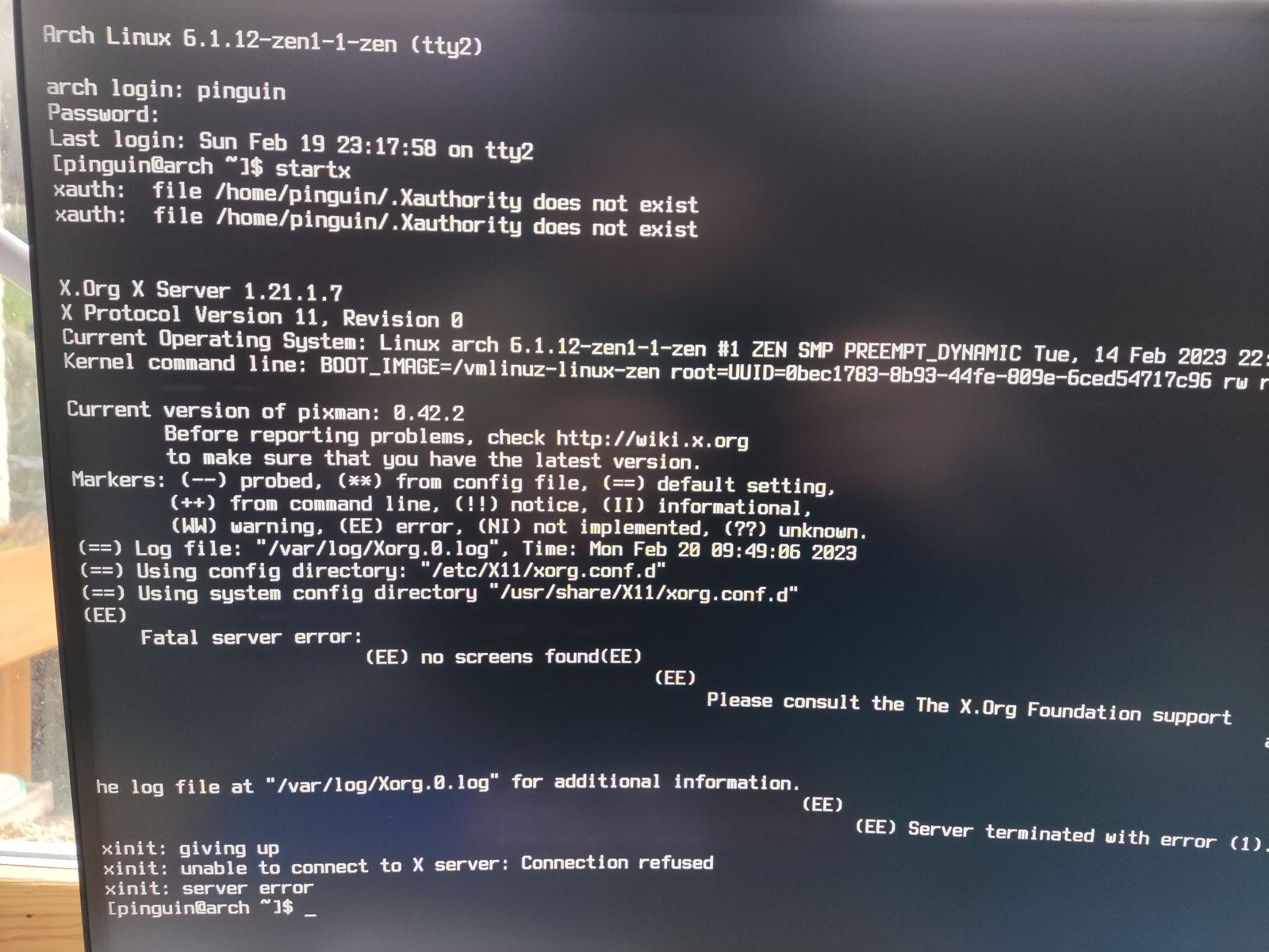

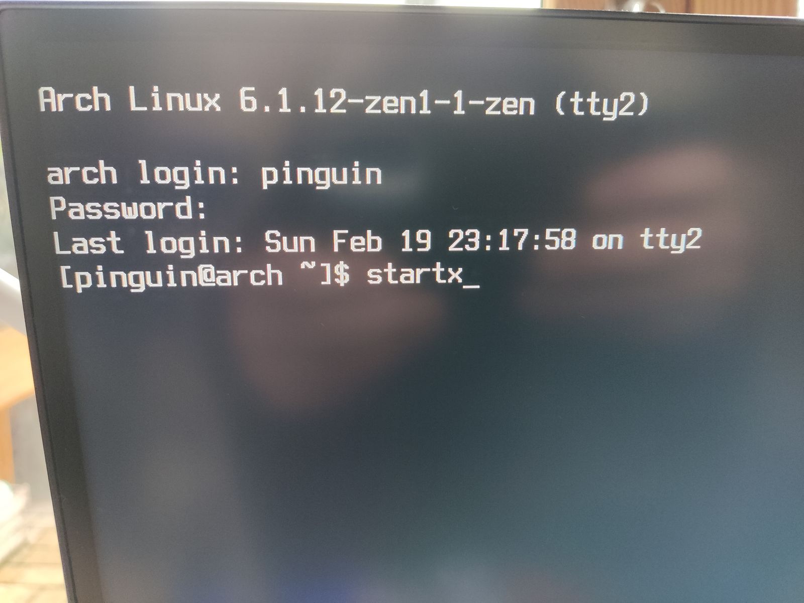

    startx eingeben.
    direkt nach drücken von alt+f2, in der Shell, oder dort erst einloggen mit den Benutzerdaten und dann startx tippen?
    wahrscheinlich geht's eh nur einzutippen, nach Login, was?
    Kernel hatte ich diesmal zen gewählt...
    Nvidia den gleichen Treiber wie bei meiner ersten Arch Linux Installation Anfang Februar... Nvidia (ich glaube Open Kernel stand dort) for newer Higher graphic cards...
    wenn ich drin bin und später online bin, im Firefox bin, werde ich einmal ganz genau aufschreiben im Tagebuch, was habe ich in welchem Installation Punkt (im archinstall) gewählt. jetzt erstmal so provisorisch per Smartphone die Kommunikation.

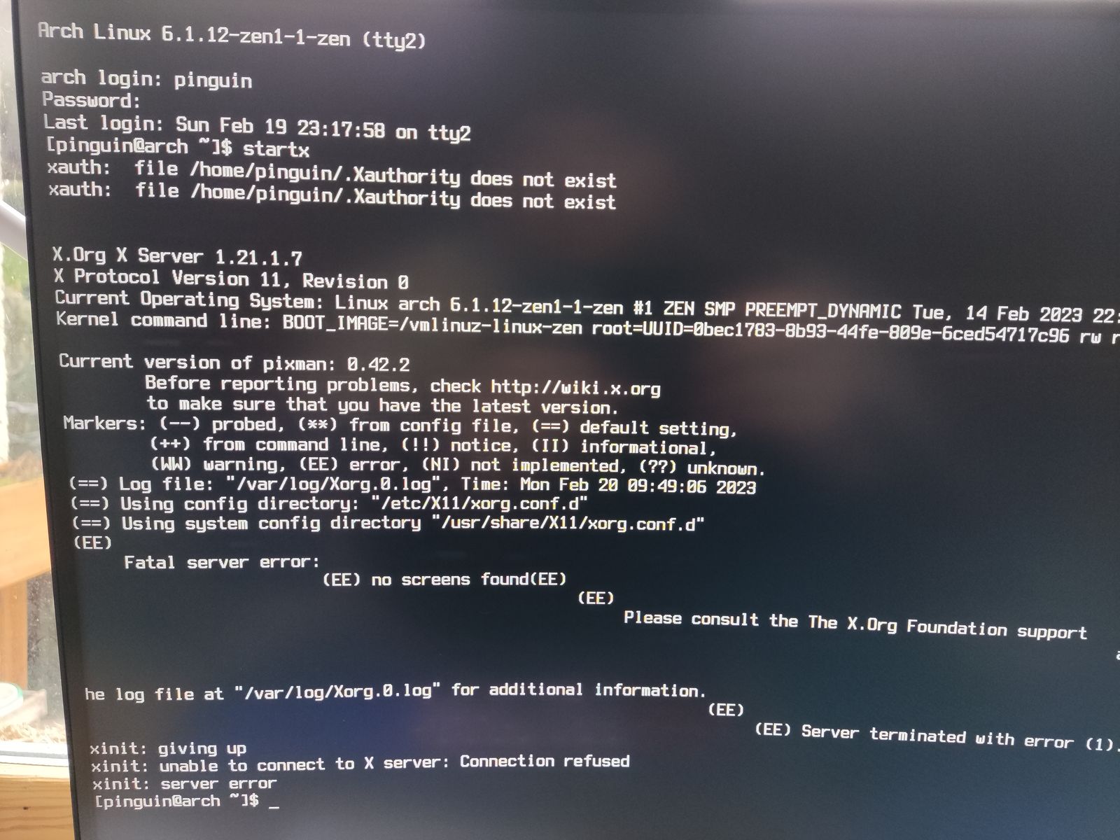

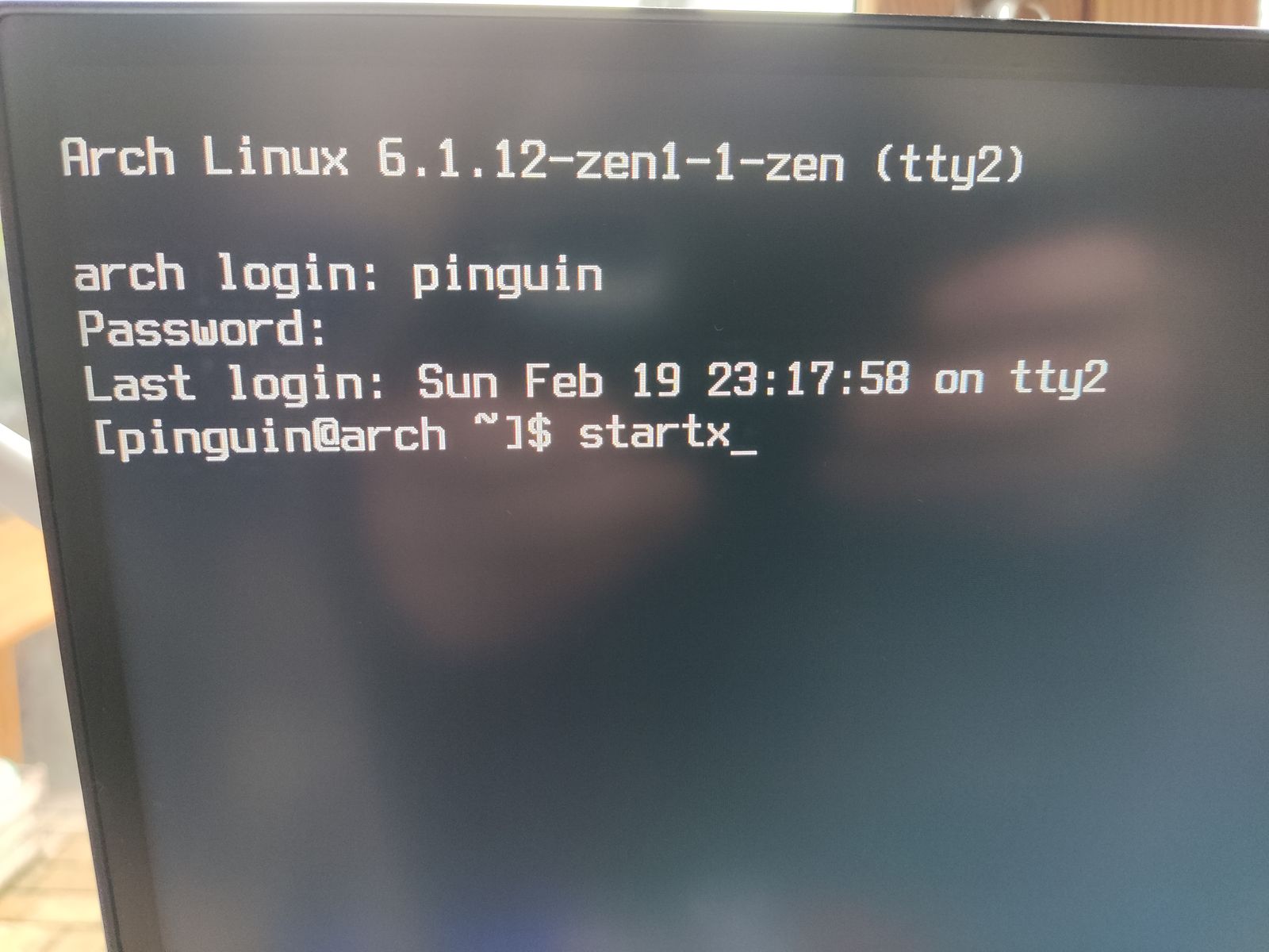

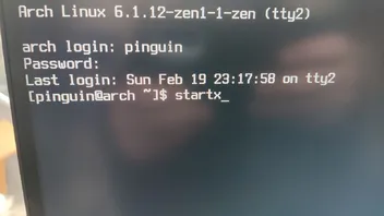

    startx....
    siehe zwei Bilder..
    Danke schön für Hilfe.
