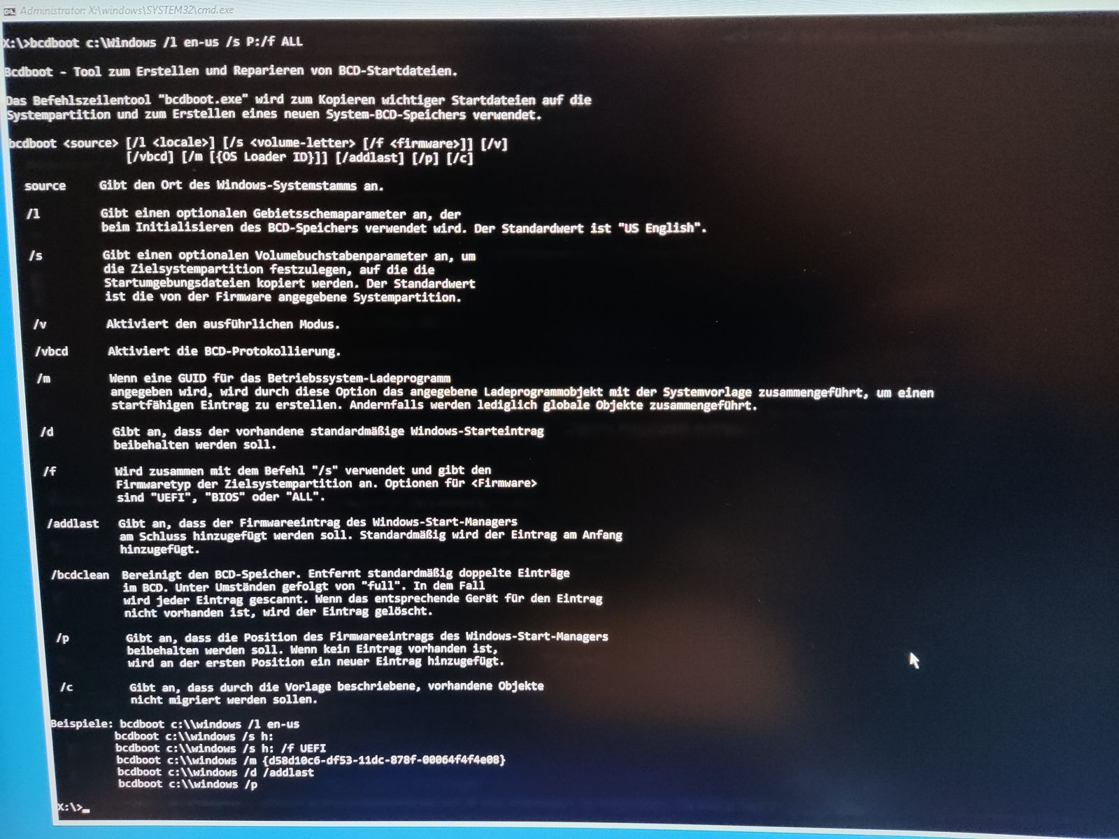

    also reboot eingeben geht nicht.
    exit schon, dann bin ich wieder ein Schritt raus und im Bereich "Problembehandlung" wo ich vorhin ja auf Eingabeaufforderung klickte, um ins Terminal zu kommen.
    wenn ich nun pc herunterfahren wähle und dann kurz warte und dann den PC neu starte, bootet er bei Nichts drücken, direkt ins installierte Linux Mint.
    wenn ich beim Hochfahren f11 auf der Tastatur klicke, dann den USB Stick wähle und dann im ventoy Menü die Windows 11 Version, fängt er nicht an, win 11 zu installieren, sondern ich erhalte wieder diese Fehlermeldung, siehe dem Foto...

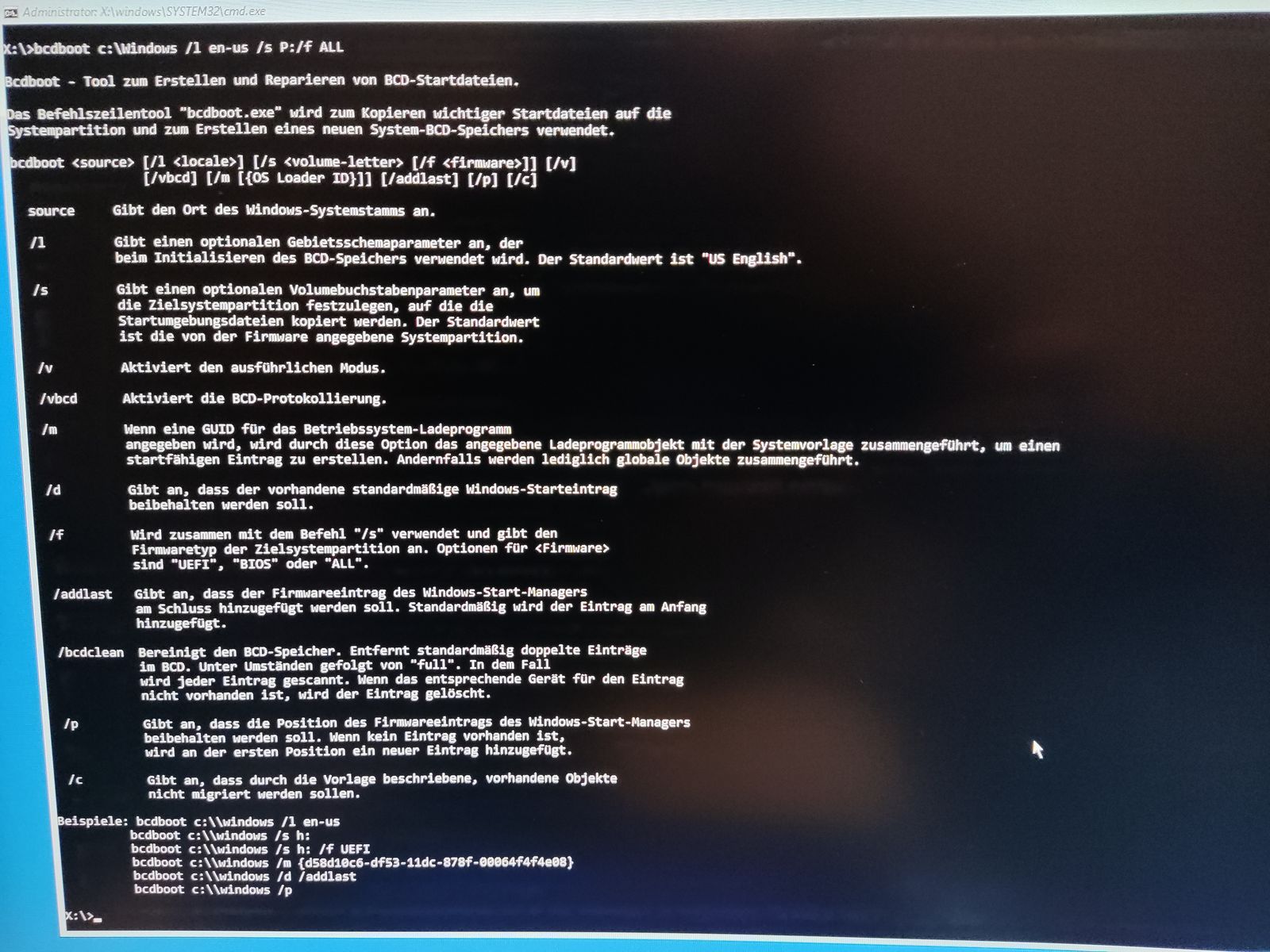

    scheinbar haben die paar Schritte in der Eingabeaufforderung nicht funktioniert.
    aber Schritt 6 und 7 waren auch nicht erfolgreich...

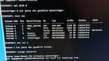

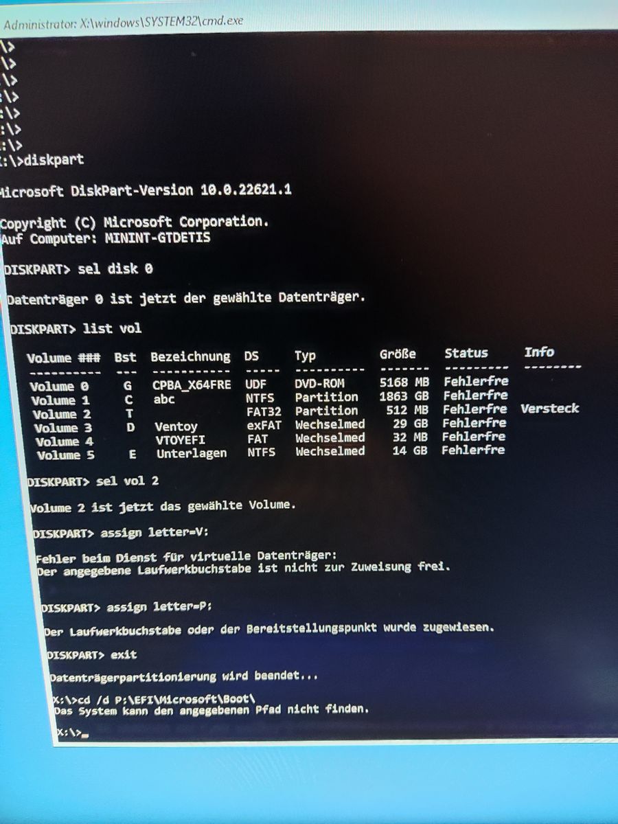

    ich Versuche unzählige mal Windows zu installieren, indem ich stets beim pc hochfahren per f11 taste und USB Stick auswählen, im Bereich bin, wo man ganz normal Windows installieren würde... dort erhalte ich diese Meldung vom Bild.
    wähle ich aber in diesen Schritten, nicht im normal mode, sondern wimmode ( das Auswahlmenü ploppt auf, wenn sich das ventoy Bild öffnet, nach auswählen des USB Stick beim pc hochfahren. in diesem wimmode komme ich in die Eingabeaufforderung rein...

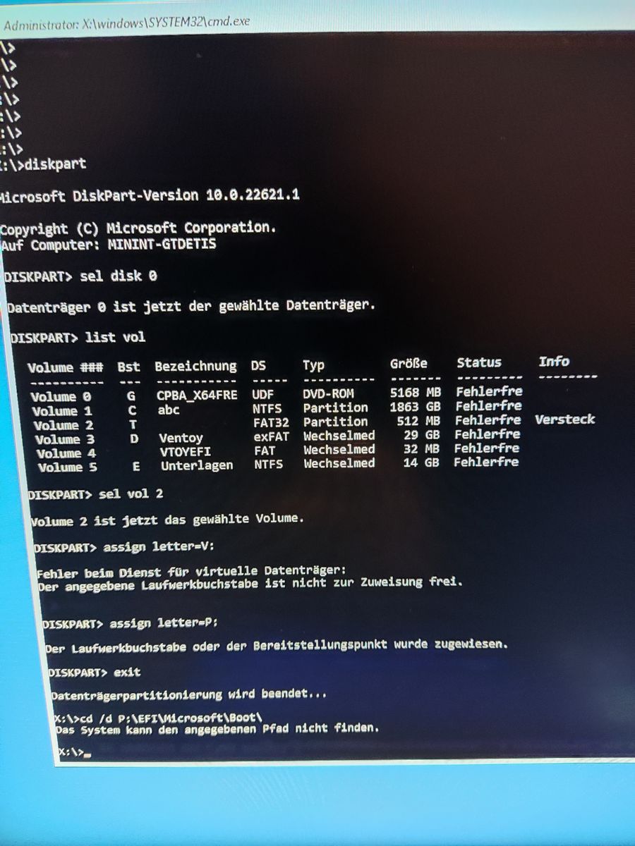

    Jetzt versuchte ich die Befehle... es scheitert aber am Schritt 6 von 7.
    Navigieren Sie zu "cd /d V:\EFI\Microsoft\Boot\".
    bei mir kommt die Meldung: das System kann den angegebenen Pfad nicht finden. (und ja, V ist auch bei mir V, weil vorher kein Laufwerk oder sonstiges, V, als Buchstabe nutzt...

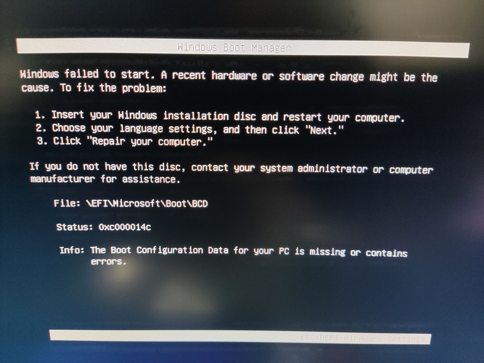

    wenn ich nun den pc hochfahren möchte und diesen USB Stick anklicke, erscheint nicht mehr der Blink Effekt, sondern ein konkreter Fehler Hinweis.
    ich bitte euch um Hilfe, was kann ich nun tun.

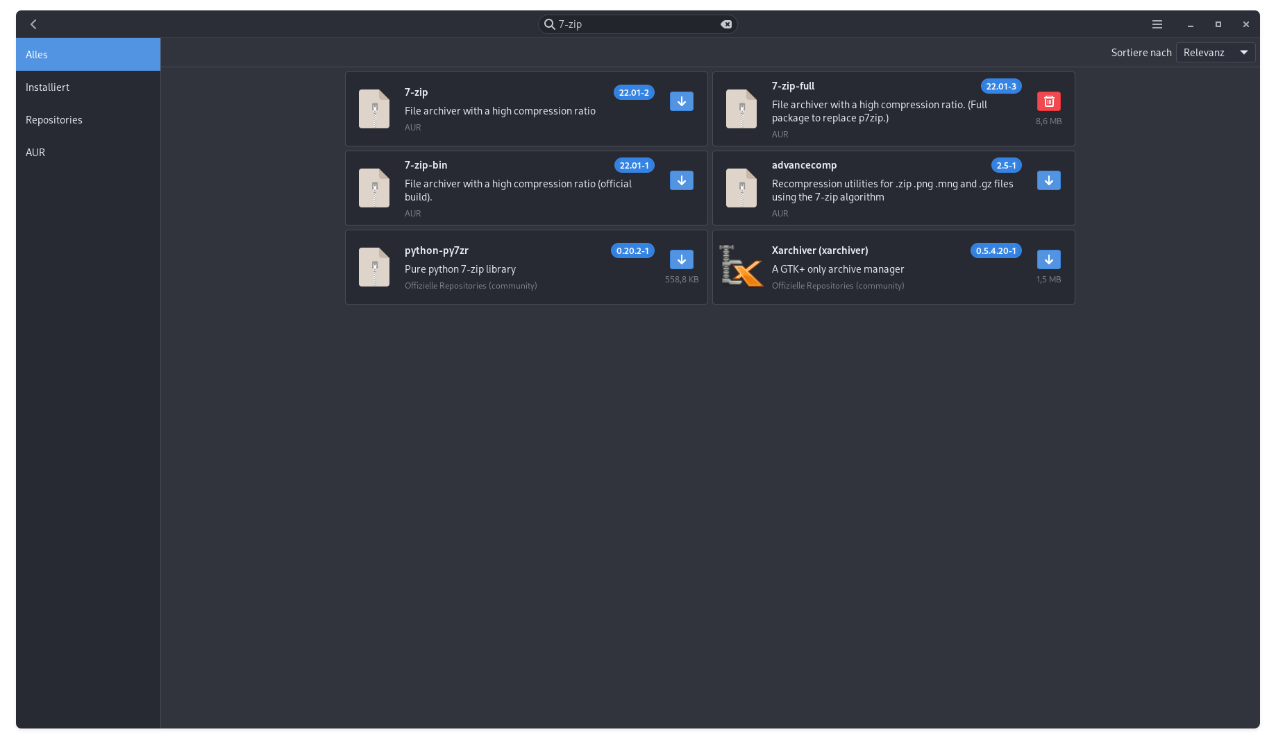

    bei nur einer .rar Datei reicht es aus, rechtsklick auf die Datei und dann "Entpacken in den Ordner ....." = Fertig.
    So braucht es kein separates Tool, prima!
    Jetzt habe ich aber Files, 8 Parts, alles im .rar
    Normalerweise reicht es aus, rechtsklick auf part 1 von den 8 und dann Entpacken nach (Ordername)" = Fertig
    hier im Arch Linux, wird mir aber angezeigt (Entpacken nach (Ordnername) part1"
    dieses Part am Ende soll er lassen, denn nur dann entpackt er alle 8 Parts als letztendlich eine Datei.
    Danke für Hilfe.
    Unter Win 11 hatte ich immer 7zip als Tool separat aktiv. Hier im Arch Linux war und ist mein Bestreben, erst mal gucken, ob nicht Linux intern Möglichkeiten bestehen, als irgendwelche Tools "extra" zu installieren ( wenn es an sich gar nicht nötig wäre)

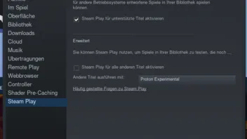

    Danke soweit, damit möchtest Du also sagen, um die Frage zu beantworten: nur das Programm selbst wählen, erster Eintrag oben links und keine weiteren Plugins aus der Liste wählen...
    (im Steam Menü selbst, ja, das mit der Kompatibilität kannte ich schon und werde es anwenden)

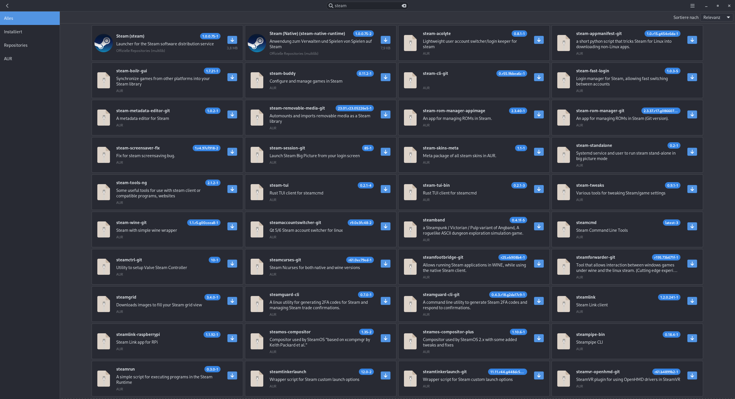

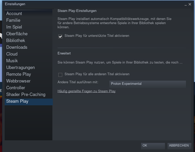

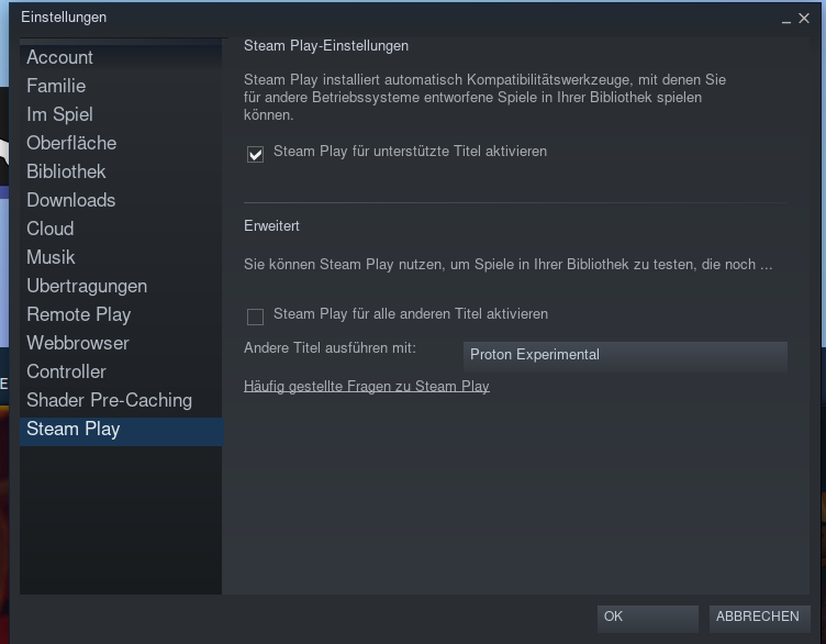

    Hallo allerseits,
    ich überlege mir Steam zu installieren und das eine oder andere Spiel auszuprobieren, ob es unter Arch Linux läuft.
    (Sega_Football Manager 2023 als Beispiel)
    Nutzt jemand von Euch Steam im Arch Linux?

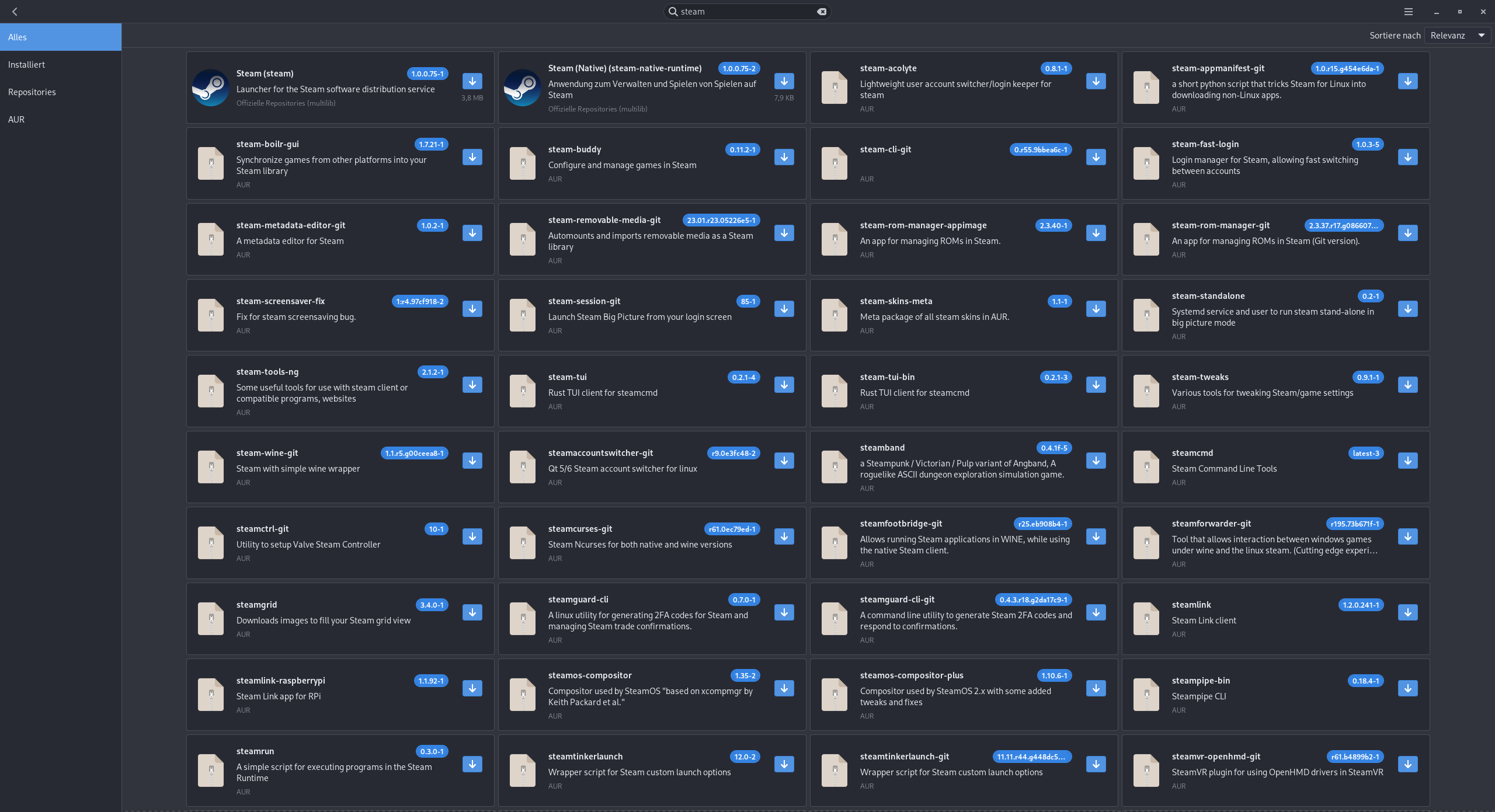

    Hier ein Screenshot: nutzt jemand z.B. irgendein Plugin, um alles reibungslos laufen zu haben? oder schlichtweg den ersten Eintrag oben links wählen undd das wars?
    Danke für Tipps.

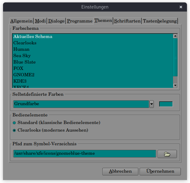

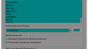

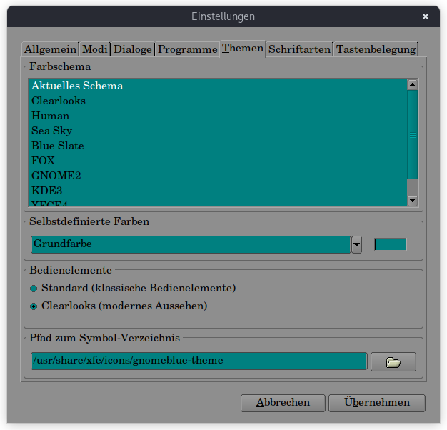

    also bei mir sieht es noch so aus. Clearlooks finde ich auch, aber wo stellst du denn kde theme für Symbole ein?
    Pfad zum Symbol Verzeichnis: bei mir finde ich darin nichts mit dem Namen von dir, kde-theme
