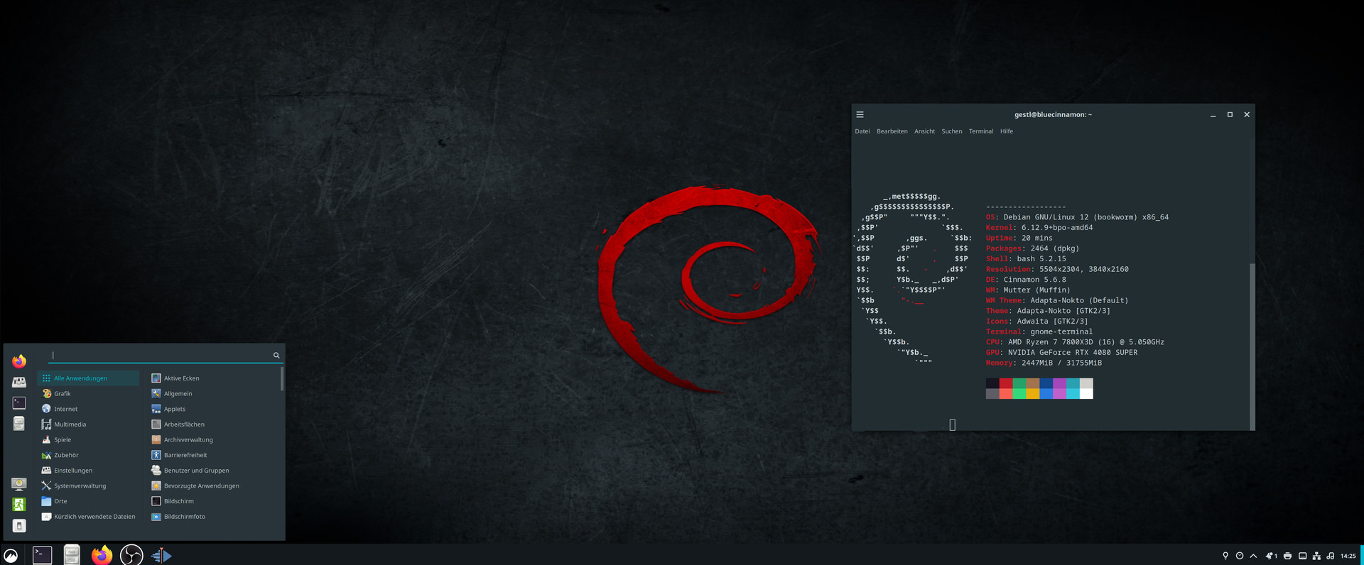

    seit Januar bin ich auf Trixie unterwegs. Für Debian Verhältnisse gab es bereits ordentlich viele Updates, aber es läuft mittlerweile ziemlich reibungslos. 😊
    Hallo, hast du das als Produktivsystem im Einsatz? Hast du in der Freezephase schon mal Probleme gehabt. Also wenn Testing quasi kurz davor ist zur neuen Stable zu werden?
    Aber muß ich es nicht erst installieren dafür?
    Jep das schon. Das müsstest du in der Konsole machen, wenn er dir nicht in die GUI hochfährt.
    ALT+F3 drücken, dann sollte er in eine Konsole wechseln, dann einloggen. Je nachdem mit root, oder deinem User. Danach als root oder mit sudo:
    echo "deb http://deb.debian.org/debian bookworm-backports main contrib non-free non-free-firmware" | sudo tee -a /etc/apt/sources.list
    Obiges sollte dir die Backports in deine sources.list bringen.
    Dann Paketquellen aktualisieren & aktuelles Kernel installieren inkl. Firmware:
    apt update
    apt install linux-image-6.12.9+bpo-amd64 firmware-amd-graphics firmware-linux-nonfree firmware-misc-nonfree
    Reboot
    Zusätzlich (falls noch nicht geschehen):
    Die anderen Standardeinträge (alle) sollten um die Einträge contrib und non-free ergänzt werden. (Alle vorhandenen Einträge).
    Beispiel einer Zeile:
    deb http://deb.debian.org/debian bookworm main contrib non-free non-free-firmware
    Danach müsstest du wieder ein apt-get update machen. Kann sein, dass dir dir Firmwarepakete nicht installiert werden, wenn du die Quellen nicht um contrib und non-free erweitert hast.
    Deshalb hab ich mir meine eigenen Live-ISOs (installierbar) gebaut, die das alles schon mit drin haben. Das ist aber nicht Thema dieses Threads. :winking_face:
    PS: Einfach mal ausprobieren, ob es vielleicht so klappt (mit den Backports), wobei ich habe glaub ich irgendwo gelesen, dass die 7800er ein wenig speziell ist (unter "Linux) und in Verbindung mit Debian. -- nagel mich aber nicht fest, bitte. :smiling_face:
    OK das verstehe ich natürlich, zum Gaming ist Debian kein ideales System, ausser du wärst von "stable" auf "testing" gegangen dann wären die neueren Kernel vorhanden gewesen, sag ich mal so. Ich verwende Debian nur als Arbeitstier. 😀
    da widerspreche ich ein wenig, denn ich habe Debian auch zum Gamen im Einsatz. :winking_face: Sowohl mit einer RX7900XT als auch mit einer NVIDIA RTX4080 Super. Allerdings läuft es nicht "out-of-the-box", deswegen wohl von dir wohl als nicht ideal bezeichnet.
    Ja ich verstehe dich. Probleme nicht direkt, aber die Radeon RX 700er laufen mit bookworm nicht, Kernel und Firmware sind zu alt.
    Bookworm Backports in die sources.list werfen, dann Kernel z.B. 6.12.9+bpo-amd64 installieren & das Firmwarepaket von dort. Ggf. kannst du dir die Firmware auch von Github holen, braucht es aber normalerweise nicht.
