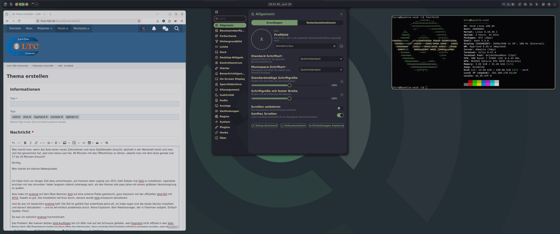

    Nach ungefähr fünf Stunden Hin und Her stand der Hyprland-Stack dann endlich. Fehlte nur noch eine einigermaßen vernünftige hyprland.lua.
    Zum Glück habe ich davon gefühlt eine Massentierhaltung. Also irgendeine genommen, etwas angepasst, in ~/.config/hypr/ geworfen und siehe da: Es funktionierte halbwegs.
    Aber ich sage es euch: Void hasst mich, glaube ich.
    Was bei Ubuntu ungefähr eine Stunde gedauert hat, hat bei Void fünf Stunden gedauert. Gut, sei’s drum. Ich wollte es ja so.
    Dann fehlte natürlich noch Noctalia.
    Und weil ich Hyprland ja schon selbst gebaut hatte, dachte ich mir: Wenn quälen, dann richtig.
    Also Noctalia auch noch selbst gebaut. Das war gar nicht mal so nervig wie Hyprland, aber gut, da hängen auch weniger Einzelteile dran. Trotzdem gab es wieder kleine Nettigkeiten: fehlende Qt-Abhängigkeiten, QuickShell/Noctalia-QS-Gedöns und dieses typische „ach, das Binary heißt jetzt hier anders als erwartet“-Gefühl.
    Danach kam noch der Runtime-Kleinkram. Portale, Polkit-Agent, PipeWire, LightDM-Session und dieser schöne Moment, wenn man von XFCE Richtung Hyprland wechseln will und plötzlich merkt: alte Sitzungsreste sind auch nur Geister mit Prozess-ID.

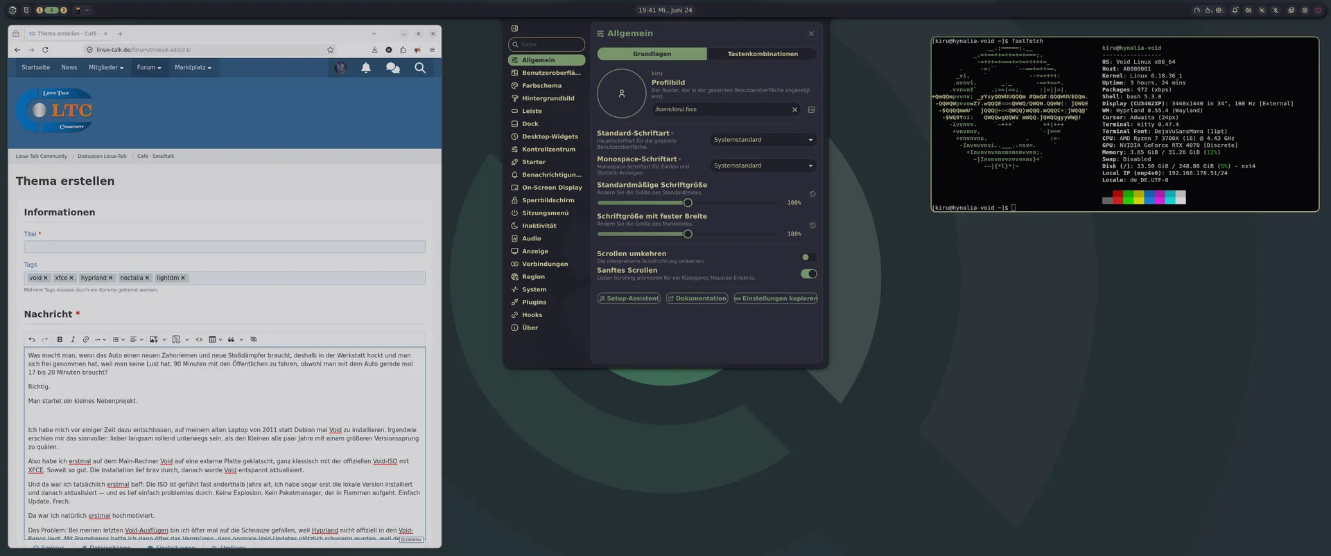

    Nach rund acht Stunden — nein, nicht komplett am Stück, um Gottes willen, dann wäre ich endgültig durchgedreht — hatte ich am Ende einen reproduzierbaren Hyprland-&-Noctalia-Baukasten für Void.
    Mit Build-Skripten, Runtime-Wrappern, LightDM-Session, Dotfiles, generischer Hyprland-Konfig und einer Kiru-NVIDIA-Konfig. Also nicht nur „läuft irgendwie lokal“, sondern eher „könnte man tatsächlich nochmal nachbauen“.
    Aber den Nerv, das Ganze heute noch auf den alten Laptop zu schaufeln, habe ich nicht mehr.
    Warum schreibe ich das alles?
    Wahrscheinlich, um mich abzureagieren und mir den Build-Frust von der Seele zu tippen. Funktioniert bei mir ganz gut.
    Wenigstens ist es mir gelungen, den XFCE- und Void-Geist farblich irgendwie nach Hyprland und Noctalia mitzunehmen. Dieses dunkle, grünlich-tealige Void-Gefühl ist geblieben, nur jetzt mit schickerer Shell und deutlich mehr selbstverschuldetem Schmerz im Hintergrund.
