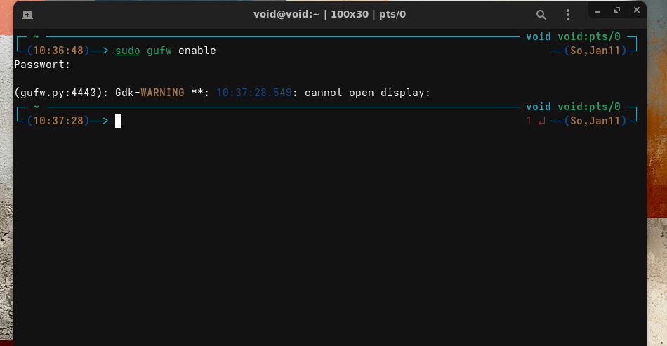

Also diese Firewallgeschichte ist schon schräg und lässt mir keine Ruhe, wie kann das sein das Void den Status der Firewall nach einem Neustart oder bei erneut hochfahren vergisst ob wohl Void nach dem Enable befehl sagt. UFW Enable und an nach startup enable , es dann aber nicht macht. Ich habe einige Screenshots gemacht die das Verdeutlichen. Ich weiss ich bin bestimmt wieder der Fehler, aber ich möchte es eben verstehen.
Vielen Dank für eure Hilfe im Voraus.

ok, zu Firewall: gibt es - nur als Beispiel ufw
Befehle zur Aktivierung und Verwaltung
- Aktivieren: sudo ufw enable – Startet die Firewall und macht sie beim Systemstart aktiv.
- Deaktivieren: sudo ufw disable – Stoppt die Firewall und deaktiviert den automatischen Start.
- Status prüfen: sudo ufw status – Zeigt, ob die Firewall aktiv ist und welche Regeln gelten.
- Regeln hinzufügen (Beispiel):
- sudo ufw allow ssh oder sudo ufw allow 22/tcp (für SSH).
- sudo ufw allow 80/tcp oder sudo ufw allow http (für HTTP).
- Regeln löschen (Beispiel): sudo ufw delete [Regelnummer] (nachdem Sie sudo ufw status numbered ausgeführt haben).

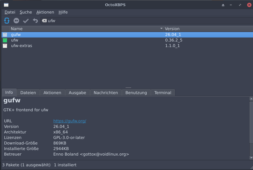

Erstmal Danke Armin für deine schnelle Hilfe, mit den Befehlen zur Firewall. Naja ich hatte in Octo aucxh nir das Stichwort Firewall eingegeben und da kann dann eben nur die PlasmaFirewall , sorry
Diese Passkey-Ring ist nicht vom Browser, er ist denke ich von Gnome. Ich muss mal sehen ob ich Synaptik installiert bringe da kann man schön alle Gnome-Komponenten einzeln sehen. Dieses Problem mit dem Passkeyring hatte Ubuntu auch mal einige Jahre. Hasbe es da auch ignoriert bis es von selber weg ging
Bouncer ist das Programm wenn man bei Softwarestore in Void Firewall eingibt, das dann angezeigt wird.

Firewall, ich bin nur Anfänger aber warum ist in Void keine Firewall vorgesehen??? Für meinen Seelenfrieden ist das mir wichtig, also was tun , das Bouncer Programm ist ... Und warf nur Fehler auf und lief nicht. Andere Firewalls waren unter Discover und unter Software PlasmaFirewall die hat auch nicht funktioniert.Oktuxbps hat auch keine Lösung geboten, also keine die ich gefunden hätte. Ich habe mir nun so geholfen, ich habe im Terminal die Gnome Gufw oder so installiert, das hat geklappt. So nun hier auch eine Frage, wie kann ich Einstellen das die Gufw Firewall dauerhaft aktiviert ist.
