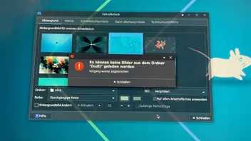

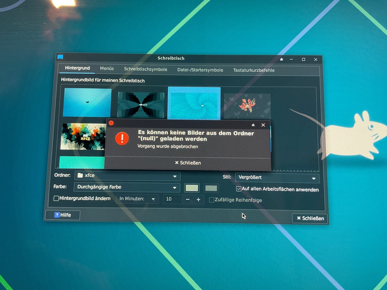

Bei mir läuft folgendes Szeneraio die ganze Woche schon: Dual Boot Arch mit Mac OS auf einem alten IMac - war eine Challenge, habe ich gelöst, XFCE drauf kann mich nicht anmelden -Dauerschleife, egal welchen Greeter ich nehme, irgendwann ging es dann mit Startxfce4 auch nicht mehr, dann auf einmal nach jeder Neuinstallation wegen zuviel herumgebastel beim DualBoot ein anderes Problem mit booten obwohl ich die " Lösung" ja schon hatte, das InstallScript war nicht die schlechteste Lösung, der einzige Desktop der sich starten lies war GNOME , aber viel zu fett für die alte Möhre; Also Arch mal aufgegeben mit Idee im Hintergrund - dann mein liebes Void probiert, das wäre halt das beste für die alte Kiste, wieder neu partioniert, sicher 4 x pro Abend inklusive Arch Versuche, und auch da jedesmal eine Dauerschleife mit anmelden egal welcher Desktop ausser GNOME
Dann probierte ich das ganze Spiel auf einem PC, nagelneu, TEMU Kiste zum experimentieren, und siehe da XFCE und LightDM spielen da die gleichen blöden Spiele, entweder nicht anmeldbar oder der Schreibtisch Hintergrund lässt sich nicht ändern, auf Arch und auch auf Void - jede fertige ISO ( Mint-XFCE, Xubuntu, Manjaro XFCE etc....) läuft alles bestens.
Beim ArchInstall Script installierte das Script zuerst den Desktop dann Xorg und Co, auch diese Variante probierte ich -erfolglos
Wo da der Unterschied liegt würde mich doch noch interessieren, ich meine beim Desktop Installieren kann man nicht viel falsch machen dachte ich, ging alles via Wiki und Void Handbuch durch, der IMac ist von 2009, Intel, also nix ganz exotisches, die Grafikkarte ATI Radeon, auch das sollte nicht mehr das Thema sein.........
Jedenfalls habe ich den Dual Boot mit Arch/MacOS/IMac jetzt intus und die Idee im Hintergrund nennt sich Endeavour OS
Alles easy, ohne Probleme, definitv für mich das bessere Arch
Es lohnt sich auf Nicht Beta zu warten ![]()
Ich bin quasi mit XFCE in die Linux Welt gekommen da ich mit alten PC´s meine Linux Erfahrungen/Experimente gemacht habe und somit liebgewonnen. Ich finde einfach XFCE wird unterschätzt, man kann ihn extrem gut anpassen und er hat jetzt wircklich nichts was mir fehlen würde.
Nur bei meine alten IMac zickt es.......ganz komische Situation. Das Problem ist das ich da das Hintergrund Bild vom Schreibtisch nicht ändern kann. Bei Xubuntu/Mint/EndavourOS/Manjaro XFCE funktioniert das, wenn ich Void oder eine Debian basierte ISO nehme dann kann ich den Schreibtisch Hintergrund nicht ändern, egal ob BASE Variante oder fertige Distro von Debian, oder Debian basiert, geht nicht,ärgert mich und lässt mich nicht in Ruhe.
Gekommen ist das mit dem Upgrade auf Trixie

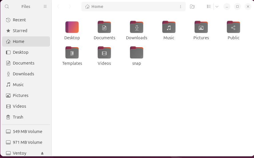

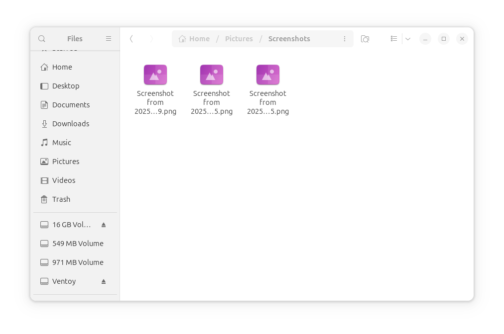

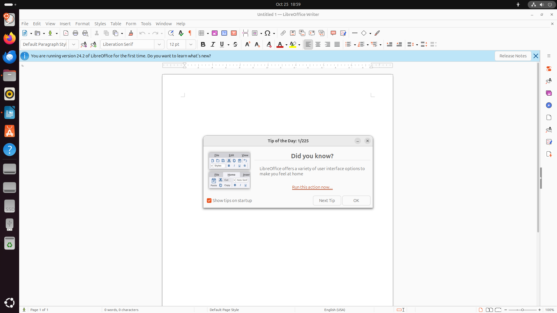

Aber Du siehst den Unterschied auch auf dem Screenshot?
Hab mittlerweile mit Debian probiert, netinstall und Gnome, und auch da -gestochen scharf, schon beim booten die ganzen Meldungen, steht Ubuntu um nichts nach aber Manjaro meilenweit entfernt
Werde jetzt Arch installieren und dann mache ich eventuell wieder Meldung
Ja so sollte es sein 👍
Aber man sieht auch das Deine Schrift schärfer ist als bei Manjaro. Ob das alles von der Schriftart abhängt wage ich zu bezweifeln
Was hast Du eingestellt? Nur FullHD?
Ich schau morgen mal via Live ISO um einen Screenshot

Ja mein Empfinden ist auch so und bin mir ziemlich sicher das Ubuntu die schärfste Schrift hat
und das sollte doch auch bei den anderen Distros zum einstellen sein würde man denken, gerade 100% skalierbar Linux, aber anscheinend doch nicht
Was macht Ubuntu da anders? Die anderen Distros/Plattformen sind ja auch groß im Geschäft, nicht so fett wie Ubuntu, aber das kann doch nicht der Unterschied sein?
Ich schlage da in dieselbe Kerbe, bin auch der SelberZusammenstellen Typ das macht für mich den Reiz bei Linux und BSD aus, zugegeben oft mühsam aber irgendwie ein befriedigendes Gefühl, es hat einen ganz anderen „Wert“
Bei den Ubuntu’s tue ich eigentlich gar nichts bei der Auflösung irgendwie passt da alles von Anfang an
Bei den Arch Distros mache Ich das über die Systemeinstellungen des jeweiligen Desktops und je nachdem wieviel Rädchen ich zum drehen bekomme drehe ich herum ohne große Änderungen
Full HD stelle ich auch ein und beim Hinting drehe ich ebenfalls aber wie gesagt ohne große Änderungen
Es ist jetzt nicht dramatisch schlecht aber im Gegensatz zu den Ubuntu‘s einfach unscharf und das erweckt den Eindruck das es nicht professionell ist und auch nicht so schön ist im Gesamteindruck.
Die Bildschirme sind nichts besonderes halt Office Bildschirme und bei den anderen Distros ist es eben von Haus aus „schärfer „
