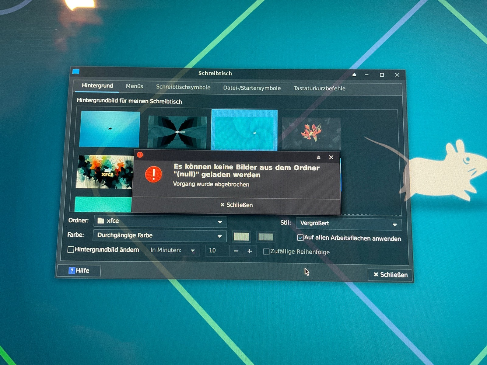

    Das mit den Bildern ist ein Bug, da habe ich unter Debian alles probiert, darauf brauchen wir keine Energie verschwenden

    Natürlich mit dem Bug den ich ursprünglich dem Debian Upgrade die Schuld gegeben habe und deswegen gewechselt habe 😅😅😅😅😅 ( Man kann den Schreibtisch Hintergrund nicht mehr ändern)

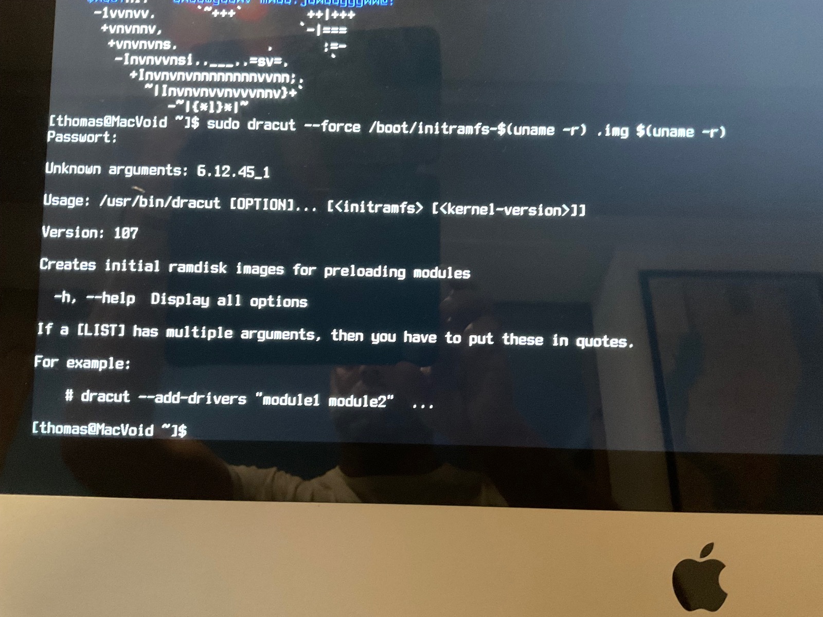

    Ich mache also zuerst sudo dracut --force /boot/initramfs-$(uname -r).img $(uname -r) und dann führe ich Dein Script aus ?
    Ich mache Meldung sobald ich wieder am MAC sitze
    Zefix wieder nichts
    Folgende Meldung habe ich lt.Foto
    Das Scipt habe ich auch ausgeführt und leider ohne Erfolg
    Sollte man dracut —add drivers….. wie in der Meldung probieren?
