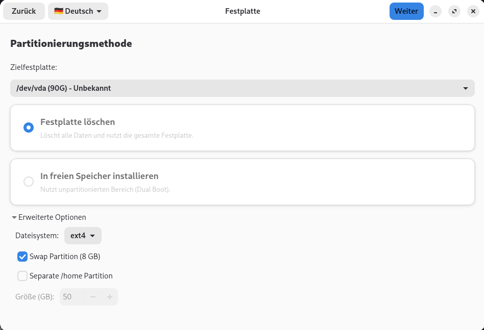

    du könntest folgendes probieren, den Installer auf englisch lassen und das ganze nochmal probieren,
    wenn das auch nichts bringt, lege den leeren Platz an - also erstelle eine leere Partition mit Gparted und dann wählst du diese mit dem 3. Punkt aus und installierst in die vorhandene neu angelegte leere Partition

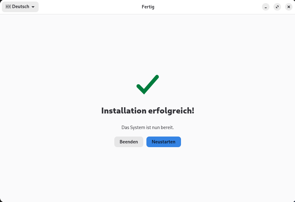

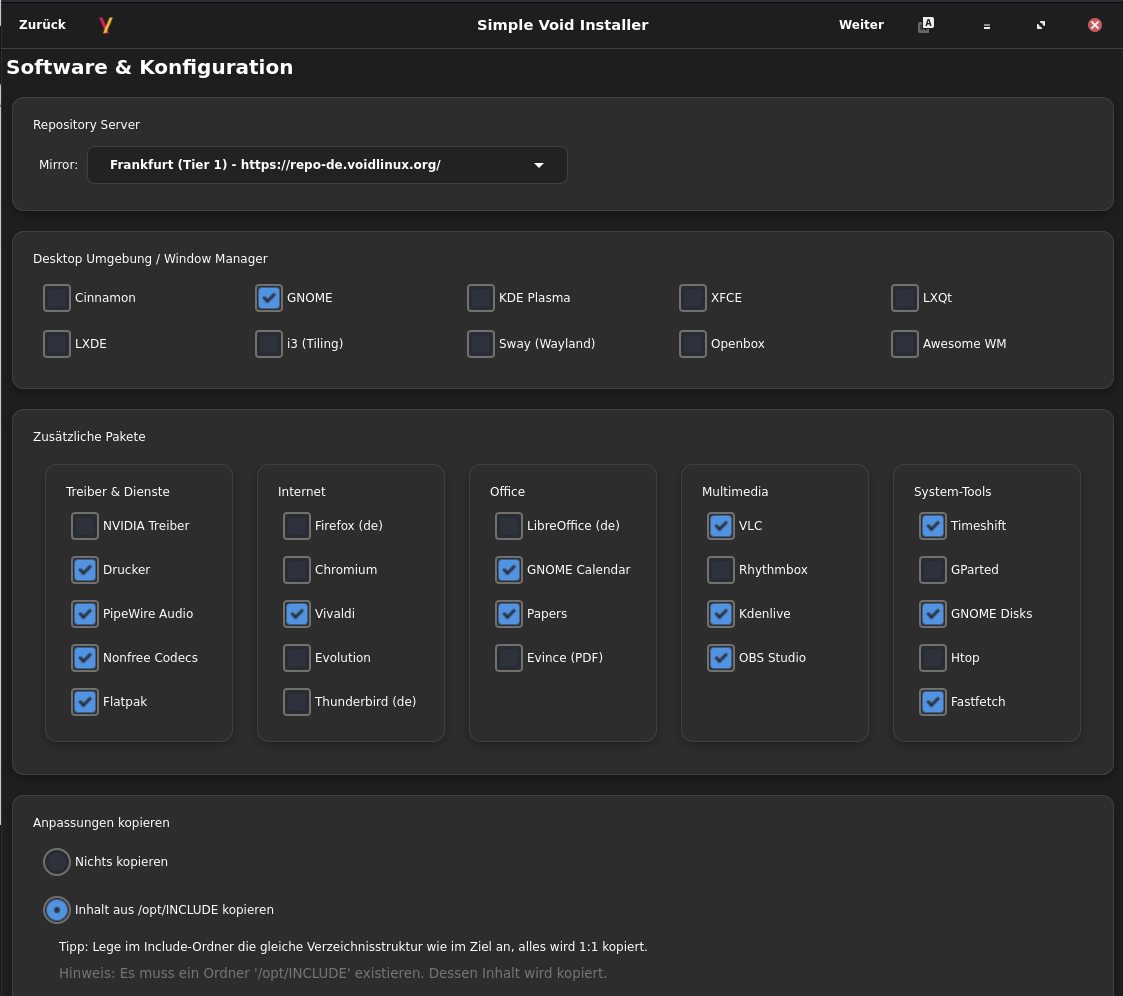

    ok, zuerst zu Bild Terminal Bild 2,
    das Ding such komischerweise bei dir das xfce-terminal, einfachste Möglichkeit wäre, es nach zu installieren, im Anhang ist der komplette Store nochmal, das sollte jetzt mit dem Gnome-terminal genau so gehen

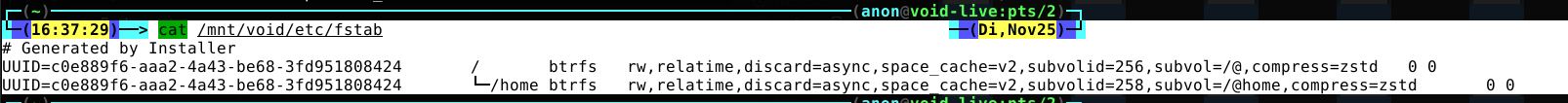

    dann zu Bild 1, wenn nur die App gestartet werden soll, bitte ohne Sudo
    und wenn ich schon dabei bin, die meisten vewenden ein Dark-Theme, das habe ich gleich als Standard gesetzt

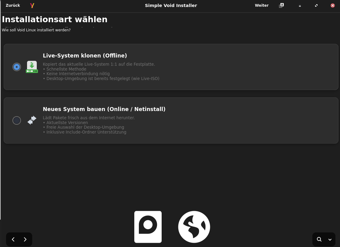

    partitioning_view.py
    also, das ist etwas schwierig zum erklären, zuerst wenn das was danach jetzt kommt nicht funktioniert, ist unter dem Link die "geänderte" partiioning_view.py, die einfach nach /opt/svi-installer/ kopieren und die vorhandene ersetzen.

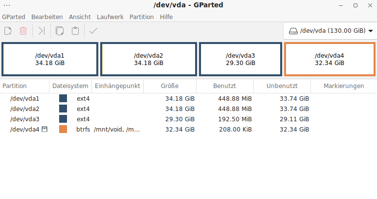

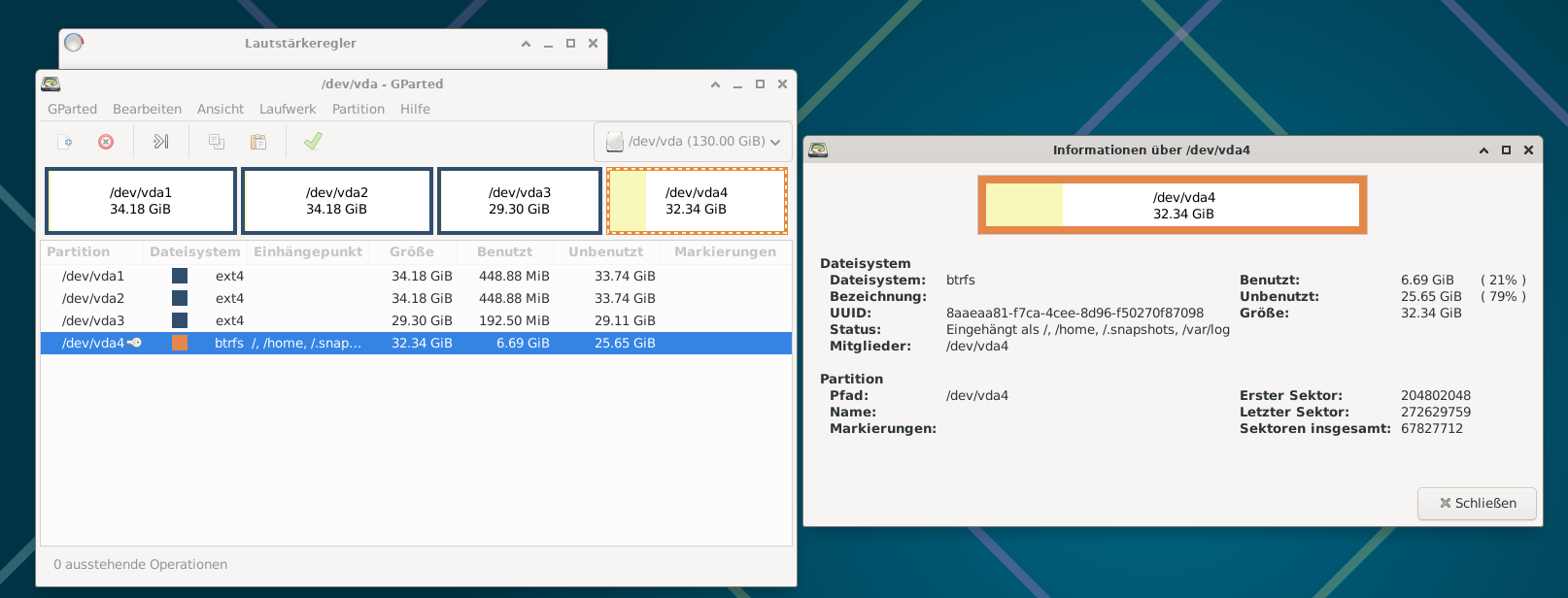

    wie sollte das funktionieren ausgehend von einer vorherigen Installation das die komplette Festplatte verwendet
    Gpardet öffnen:
    Der Unterschied
    • Was GParted anzeigt ("Unbenutzt xy GiB"): Das ist der Platz in deinem Koffer (/xy/vda2). Der Koffer ist zwar halb leer, aber der Koffer selbst nimmt den gesamten Kofferraum (die Festplatte) ein.
    • Was der Installer braucht ("Nicht zugewiesen"): Der Installer braucht einen leeren Platz im Kofferraum, um einen zweiten Koffer (das neue System) daneben zu stellen. Er kann nicht einfach seine Sachen in deinen bestehenden Koffer werfen.
    Die Lösung (Schritt für Schritt)
    Du musst die bestehende Partition (/yz) verkleinern, damit dahinter ein grauer Bereich ("Nicht zugewiesen") entsteht.
    Da du GParted schon offen hast, mach folgendes:
    • Das Schloss-Symbol entfernen:
      • Auf deinem Bild ist neben (yz) ein Schlüssel/Schloss und bei Einhängepunkt steht /.
      • Das bedeutet: Die Partition wird gerade benutzt!
      • Versuche: Rechtsklick auf /x/y -> Aushängen (Unmount).
      • Hinweis: Wenn das nicht geht (Fehler "Target is busy"), dann hast du vermutlich nicht das Live-ISO gebootet, sondern das bereits installierte System auf der Festplatte. Du musst vom USB-Stick (Live-ISO) booten, um die Festplatte zu verändern.
    • Verkleinern:
      • Wenn das Schloss weg ist: Rechtsklick auf /xy/vdaxy -> Größe ändern/Verschieben (Resize/Move).
      • Zieh den schwarzen Balken von rechts nach links kleiner.
      • Lass z.B. 30 GiB oder 40 GiB als "Freier Speicherplatz danach" (Free space following) übrig.
      • Klicke auf "Größe ändern".
    • Anwenden:
      • Klicke oben in der Symbolleiste auf den Haken (✔), um die Änderungen wirklich durchzuführen.
      • Warte, bis GParted fertig ist.
    • Ergebnis:
      • Jetzt solltest du in GParted einen Block sehen, der "Nicht zugewiesen" (Unallocated) heißt und grau ist.
    • Im Installer:
      • Schließe GParted.
      • Klicke im Installer bei "1. Ziel-Datenträger" auf den Refresh-Button (der Kreis-Pfeil links vor "Werkzeuge").
      • Jetzt wird der Installer den freien Platz erkennen und der Fehler verschwindet.
    Problem jetzt bei Dir im Bild:
    1. Aktualisierung: Der Installer merkt nicht automatisch, dass du in GParted etwas geändert hast, während er im Hintergrund offen war.
    2. Ein kleiner Fehler im Code: Die Erkennung des "freien Speichers" war etwas zu streng programmiert und hat die Zeile von parted ignoriert, weil am Ende ein Strichpunkt (;) klebte.
    Die schnelle Lösung für jetzt
    Klicke einmal auf den Refresh-Button (der runde Pfeil C) links neben "Werkzeuge". Dann sollte er den Speicherplatz neu einlesen und hoffentlich erkennen.
    Die dauerhafte Lösung (Code-Korrektur)
    Ich habe die partitioning_view.py verbessert.
    • Fehlerbehebung: Die Erkennung von "free" Speicher ist jetzt robuster (ignoriert den Strichpunkt).
    • Auto-Refresh: Wenn du GParted schließt, aktualisiert sich die Ansicht jetzt automatisch. Du musst nicht mehr manuell neu laden.
