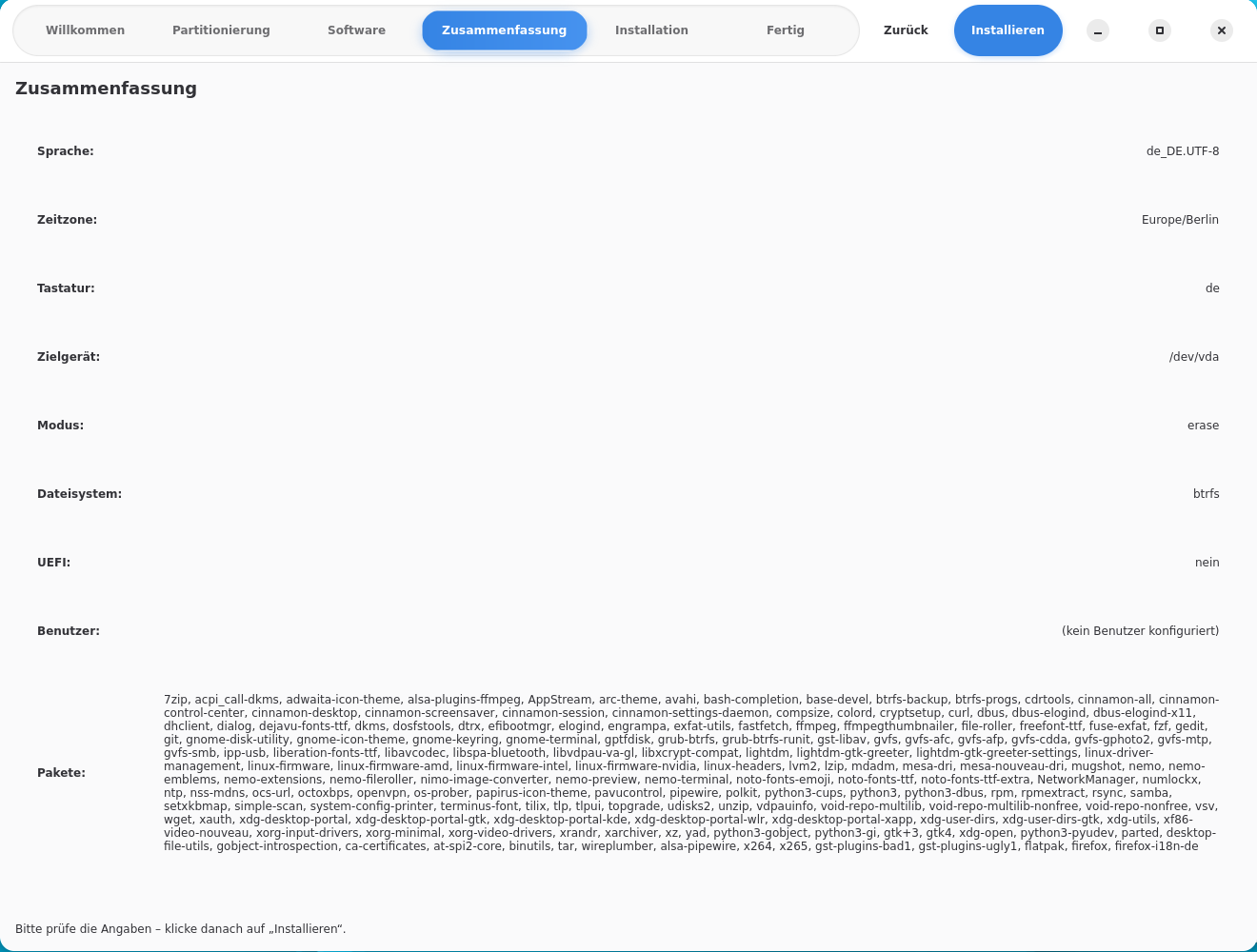

Vielen Dank, das mit den Raketen ist gut, das Problem bei dem Ding ist ja genau das ich nicht alles alleine testen kann, ich habe das ja hier irgendwo schon beschrieben, und habe diesmal von hinten angefangen, also mit der Zusammenfassung, heißt bei mir summery, aber egal, denn was da später nicht steht wird auch nie verwendet, dann eben Benutzer, Partitionierung, Software usw. - und kann ich beim erstellen nur immer schauen ob in der Zusammenfassung auch wirklich alles übernommen wird, Stand jetzt ist das eigentlich die erste Seite mit der ich begann, dass in der Zusammenfassung eintragen zu lassen, noch nicht funktioniert. obwohl das die einfachste war und das alleine einwandfrei funktioniert (hat),

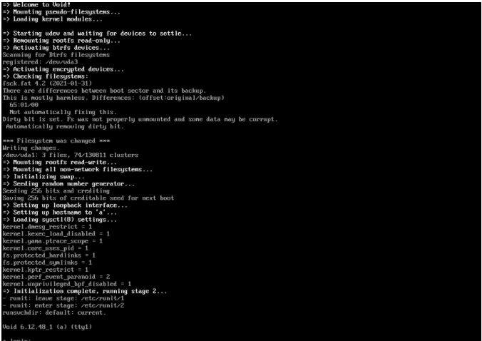

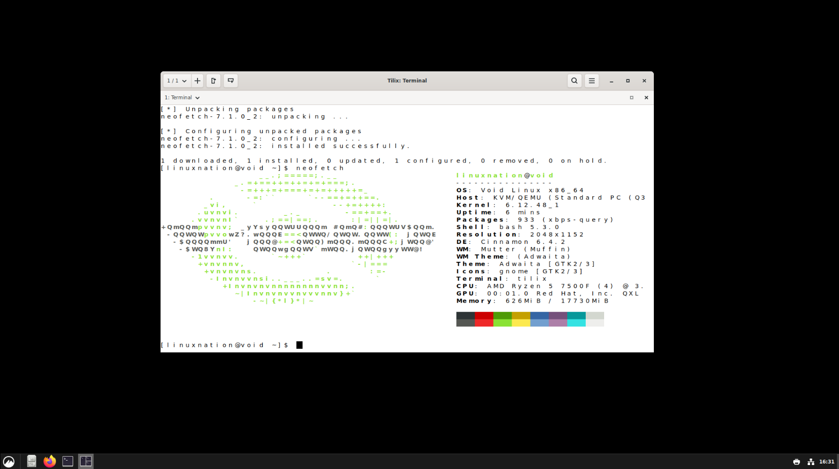

mal ein kleiner Ablauf was funktioniert, ich habe den Benutzer und die Partitionierung verwendet und nur base als Software installieren lassen, das funktioniert super!!!! das ist dann so als wenn du dir die "base" von Void herunterladen würdest, also nach der Installation startet die installierte iso und bringt dir dann das (im Terminal) Anmeldefenster, mit Benutzername und Passwort,
dann kam mein großer Fehler, als das funktionierte dachte ich der Rest ist einfach........ denn einen Desktop und ein paar Programme mit installieren lassen ist einfach und habe ich schon zig mal bei der Erstellung einer ISO gemacht - also ich verwende bei einer ISO ja auch die "base" und lasse dann einfach Programme installieren (für mich ist ein Desktop auch nur ein oder besser mehrere Programme)

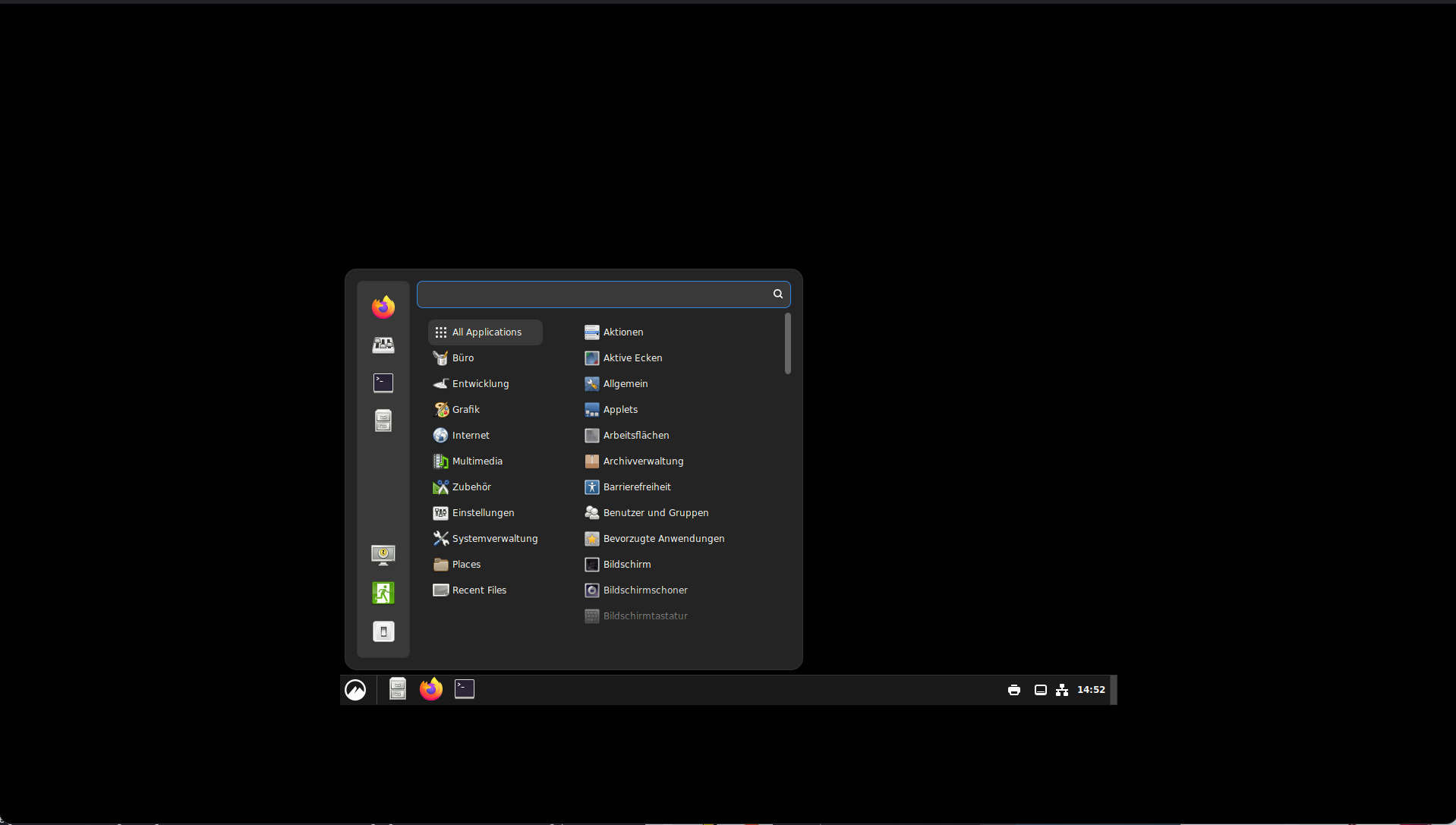

ich freu mich jetzt erstmal das überhaupt schon mal ein Desktop startet und irgendwann .................

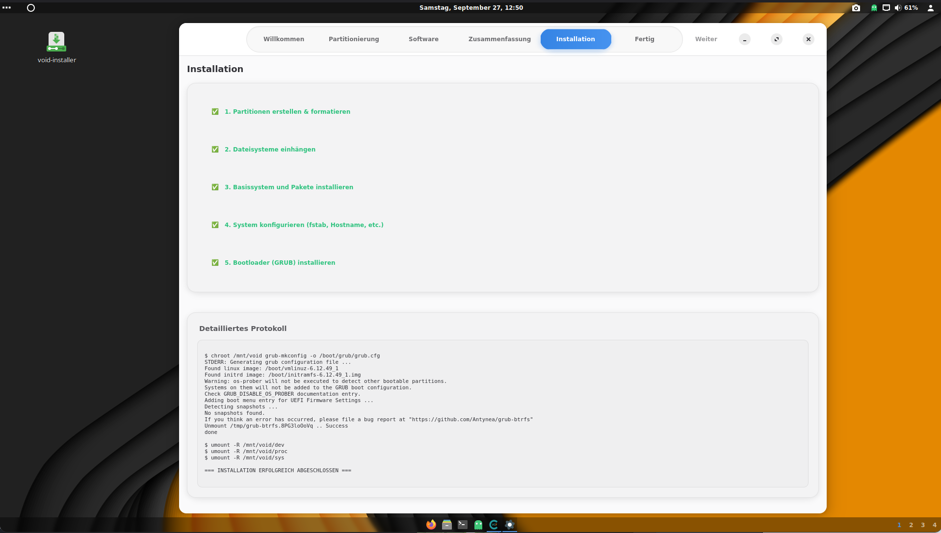

Maxi hat zum ersten mal geschafft das zumindest ein Teil nach der Installation startet
CodeHallo Armin, Ich habe es jetzt endlich hinbekommen! Das Anlegen von dem Benutzer hat nicht funktioniert, da der Installer versucht hat, ihn zu Gruppen hinzuzufügen, die gar nicht existierten. Das starten von LightDM funktioniert jetzt auch. Hier hat der Installer die Dienste nicht richtig angelegt. Deine Änderungen habe ich auch hinzugefügt, scheint auch funktioniert zu haben. Einige kleine Dinge wie das Tastaturlayout und die Repository Auswahl funktionieren noch nicht, aber das sollten wir auch noch hinkriegen. -

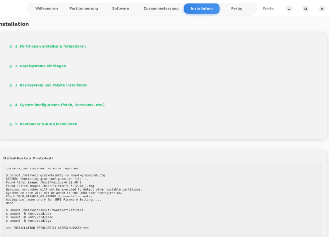

Hallo Armin, ich hatte heute ein bisschen Zeit und habe selber mal versucht, den vorherigen Installer zum Laufen zu bringen. Ich bin jetzt so weit, dass der Installer die Installation erfolgreich abschließt. Das System bootet jetzt erfolgreich. Einloggen kann ich mich aber noch nicht. Mal sehen, ob ich das auch noch hinbekomme … Die Änderungen habe ich mal auf Codeberg hochgeladen: https://codeberg.org/LinuxNation/void-installerDas ist von Maxi (LinuxNation)

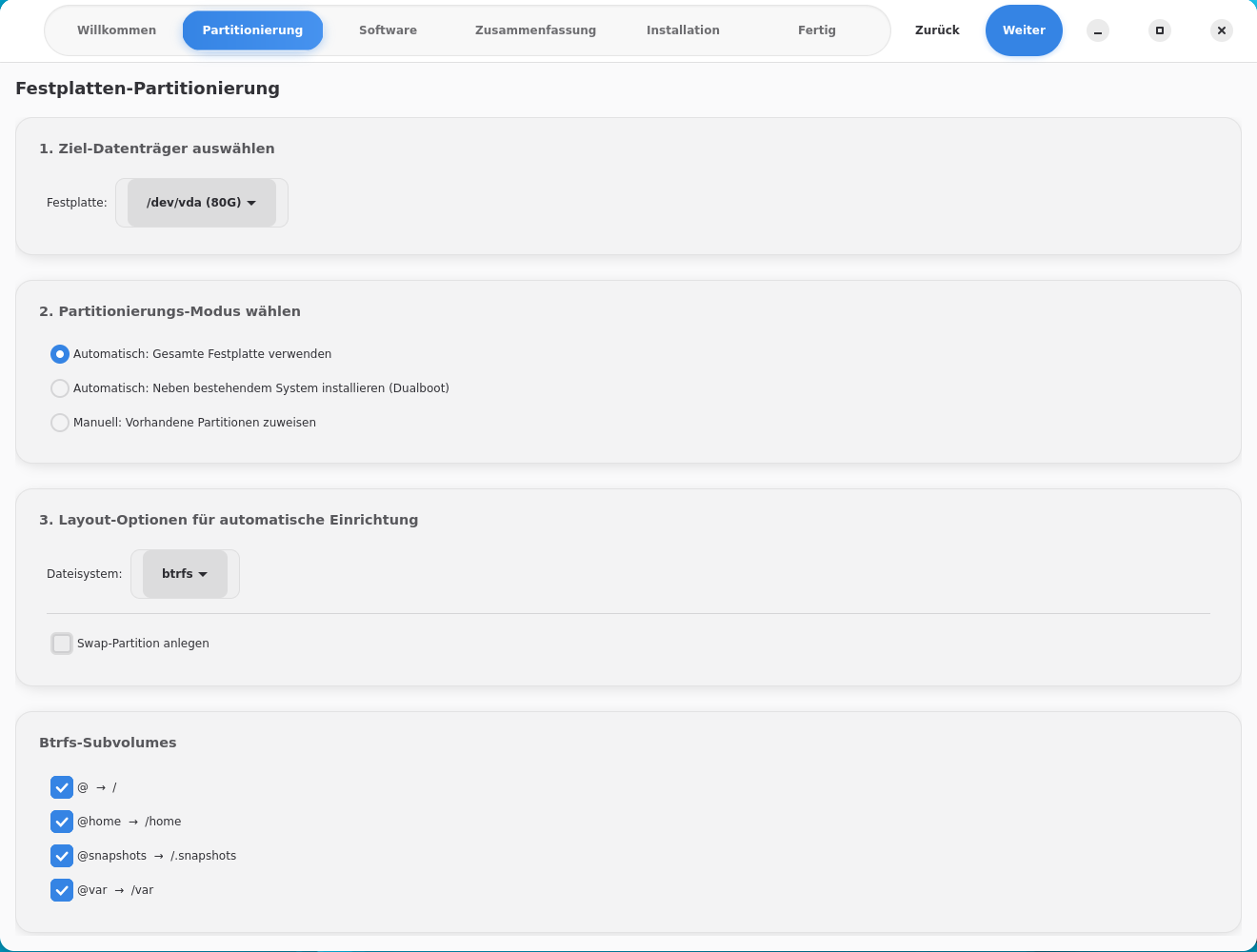

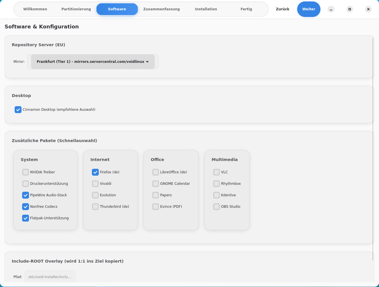

hier wäre mal eine alternative, ich habe einfach zu dem Installscript von Void eine Gui erstellt, also das ist nichts anderes als der original void-installer, das einzige was ich gemacht habe ist eine btrfs Partition hinzugefügt,
ist vielleicht noch etwas gewöhnungsbedürftig aber schön machen geht immer noch
ist im Anhang, ich habe den jetzt in /usr/local/bin/void-installer/, bitte alle *.py ausführbar machen und dann als sudo starten, ohne Rechte geht nix, sudo python3 /usr/local/bin/void-installer/main.py

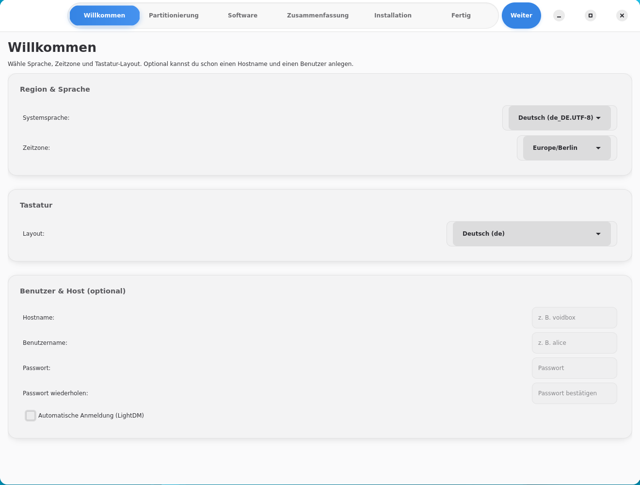

die Startseite ist denke ich selbst erklärend

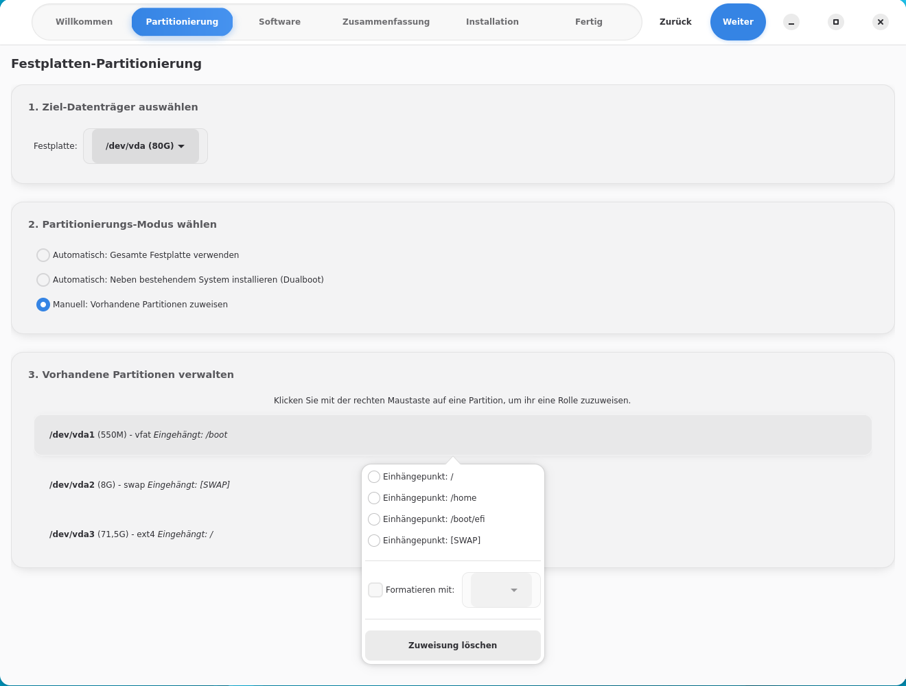

einfach probieren, bei manuell mit rechter Maustaste .....
es gibt zur Zeit nur den Cinnamon desktop, für jetzt! ist das so bis die Installation funktioniert, das kann ich später immer noch erweitern.
sollte die Zusammenfassung leer sein, dann zurück auf Anfang und mit dem "Weiter" Button oben die einzelnen Reiter durch klicken.
wenn da alles befüllt ist, dann auf installieren! und dann hoffe und bete ich
