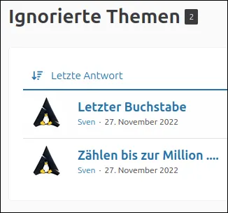

Du kannst Beiträge auch ignorieren. Habe ich bei Zählen bis... und so auch gemacht.
„Jedem Tierchen sein Pläsierchen.“
Ich sag's mal mit einem Bild:
