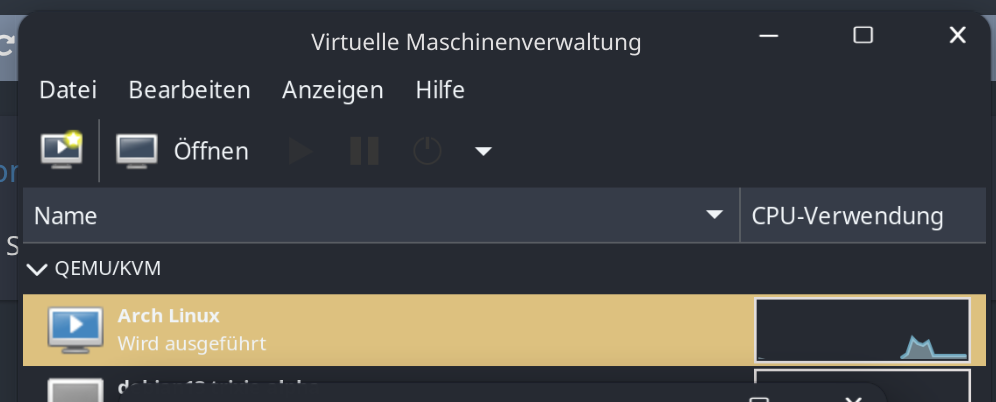

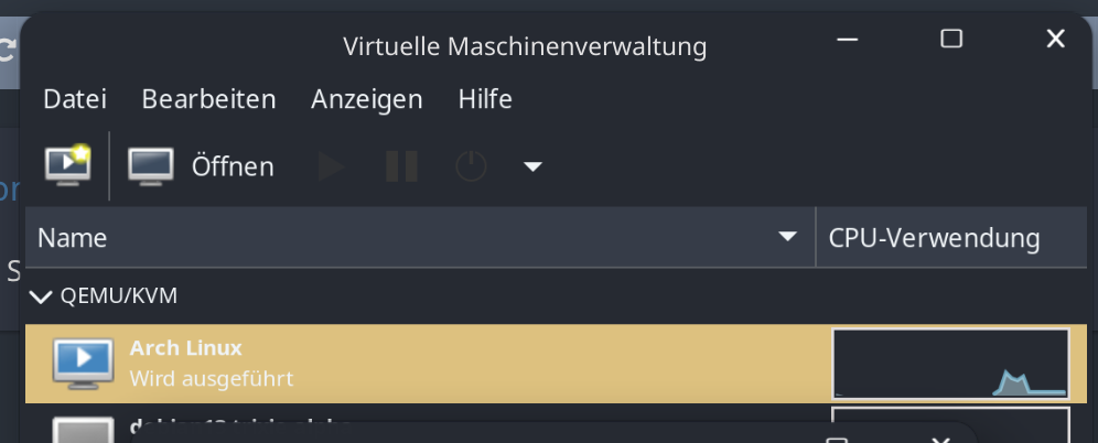

Hallo zusammen,
ich habe das Problem jetzt endlich ausmachen können.
Eigentlich war es ganz simpel, nur drauf muss man erst einmal kommen - zumindest ich.
Das Problem liegt an Wayland, zumindest nach einem Update. Mit X11 gibt es keine Probleme.
Der Umweg zum starten einer VM unter Wayland, ohne das sich der Manager schließt, geht über die Konsole.
Eingabe:
GDK_BACKEND=x11 virt-manager
BG,
depthrush
was passiert wenn du über "Ausführen" versuchst die vm zu starten?

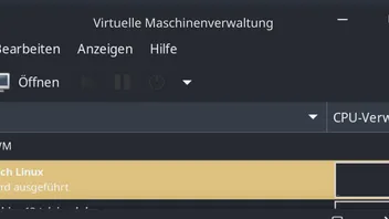

Über "Ausführen" startet die VM. Wenn ich aber einen Doppelklick darauf mache oder auf den Button "Öffnen" klicke schließt sich die Anwendung. Die VM arbeitet aber weiter "Wird ausgeführt".

Also die VM lässt sich über den Button anschalten, nur beim klicken des Button "Öffnen" schließt sich alles.
Wie kann ich die VM "Arch Linux" über Terminal öffnen?
Hallo zusammen,
ich benutze unter Void den VMM in der Version 5.0
Seit neuesten schließt er sich beim öffnen einer virtuellen Maschine ohne Meldung.
Ich habe wegen FP-Speicher Mangel mein System aufgeräumt mit sudo xbps-remove -Oo und sudo vkpurge rm all . Anschließend habe ich allerdings auch ein Update des Systems durchgeführt.
Da meine FP voll war und nichts mehr ging, habe ich zuvor auch den Sicherungspunkt gelöscht.
Jemand eine Idee wie ich den Manager wieder zum laufen bekomme?

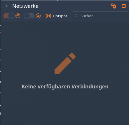

Bei CTRL-EVENT-NETWORK-ADDED 2 steige ich irgendwie aus. Hier sollte ich ja die 2 eingeben?
BG,
bin mir nicht sicher, das sollte entweder
linux-firmware-broadcom oder broadcom-wl-dkms oder beide und dann dürfte bluetooth auch noch nicht funktionieren denn dann fehlt broadcom-bt-firmware das kannst du über octoxbps installieren
Danke, linux-firmware-broadcom war schon installiert, broadcom-wl-dkms und broadcom-bt-dkms habe ich nachinstalliert.

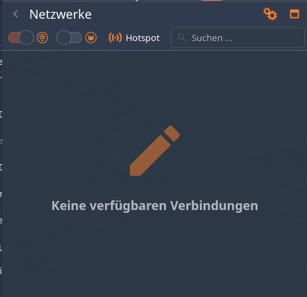

Jetzt kann ich WLAN aktivieren, Netzwerke werden aber keine gefunden.
Die Config habe ich wie hier beschrieben eingetragen.

Habe die ISO jetzt einmal geladen und auf meinem MacBook Air installiert.
Hättest du noch eine Idee wo ich die WLAN Treiber für das AIR (2015) herbekommen könnte.BG
