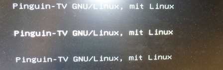

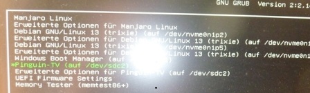

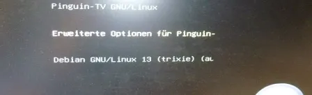

    Okay, das war ursprünglich auch mein Ansatz, aber die Installation lief mit Void bei mir anders. Bootmedien wurden mir wahlweise in Normal- und als Efimode angeboten. Bootstick im Efimode ging bei mir nicht. Im Normalmodus läuft die Installation durch, hier wird nur ein Eintrag im bios angelegt, und kann auch nur dort gestartet werden, du hast es ja sehr gut beschrieben. Leider zeigt die graphische Dartstellung bei Void nur einen Ausschnitt.
    Da muss ich raten auf welcher Zeile Void mit den unterschiedlichen Kernelversion liegt. Reihenfolge vermutlich von Kernel 7. abwärts
    Mittlerweile habe ich im Bios die Einstellung auf auto gestellt, das sieht schon besser aus:
