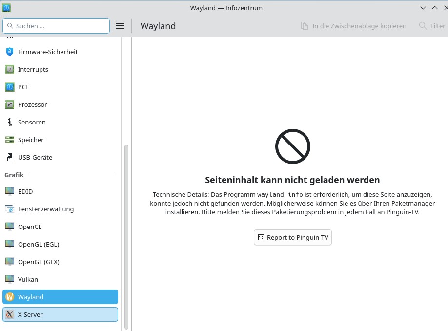

    Wayland Infozentrum wurde nicht richtig Installiert, QT passte nicht mit den Paketen zusammen. 6.10 zu 6.11.1

    Anmeldung und Passwort funktioniert, aber die Hardware wird nicht richtig erkannt. Wayland Infozentrum bleibt fast vollständig leer.
