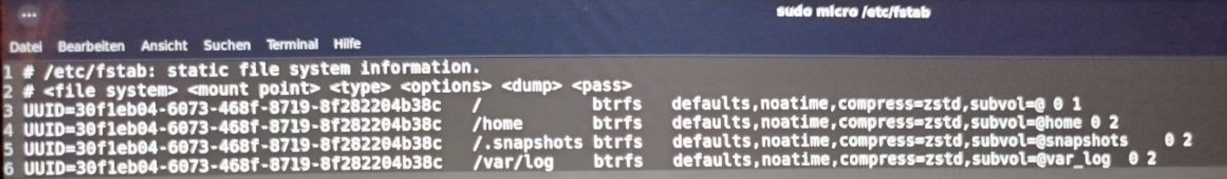

    Führe folgenden Befehl aus:
    sudo snapper -c root create-config /
    Der erzeugt die fehlende Datei /etc/snapper/configs/root
    Damit Snaoshots automatisch angelegt werden, solltest du die folgenden Dienste starten:
    sudo systemctl enable --now snapper-timeline.timer
    sudo systemctl enable --now snapper-cleanup.timer
    Alle Snapshots anzeigen:
    sudo snapper -c root list

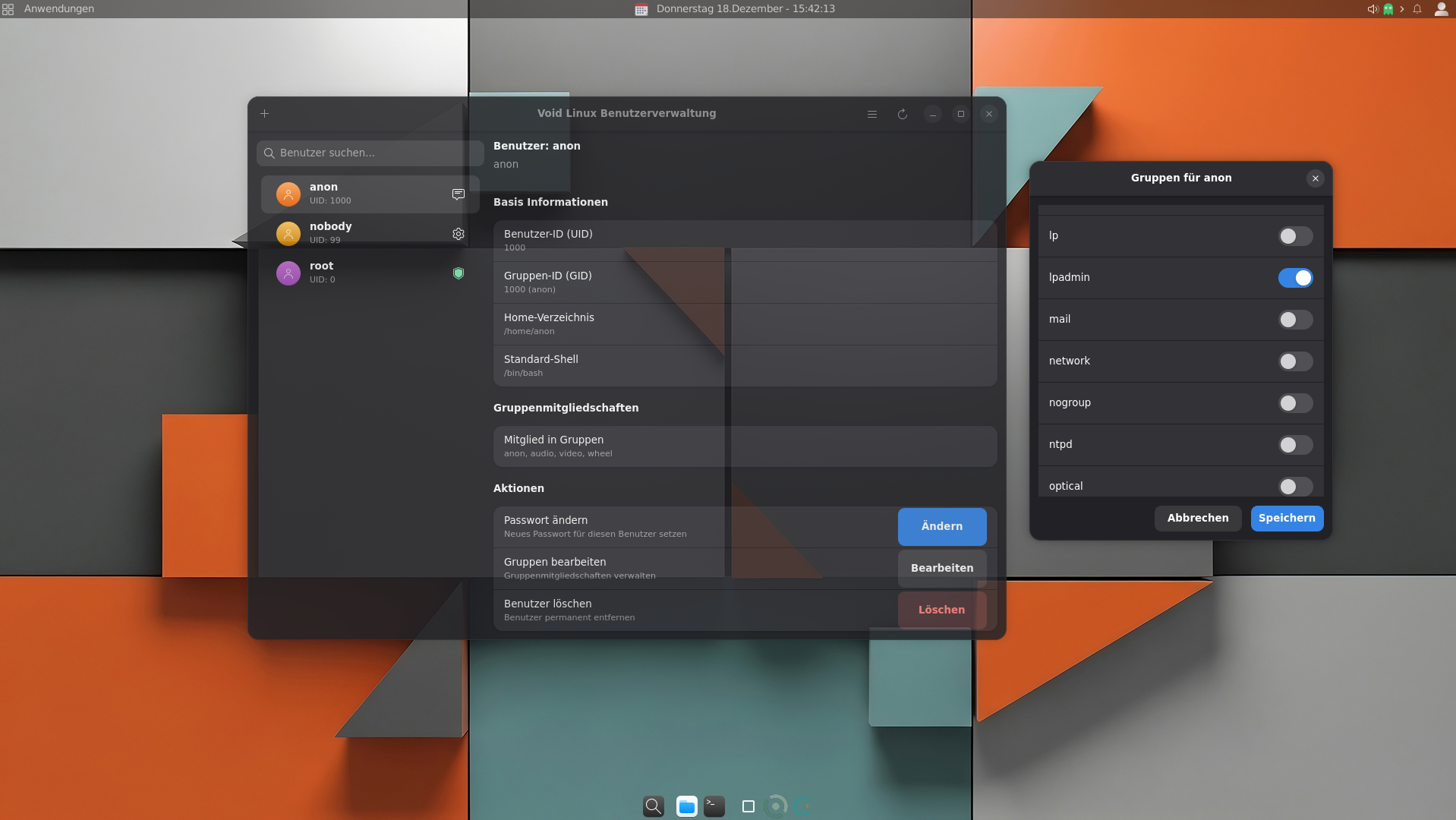

    Moin zusammen,
    nach der Installation von Void Linux habe ich eine etwas übertriebene Transparenz des Willkommensfensters. Kann mir bitte jemand verraten, wie sich das fixen lässt?
    Außerdem habe ich eine Frage zum "Void Community Appimage Helper": Ich habe den Speicherort geändert, weil ich Appimages in einem eigenen Ordner habe. Mir wird angezeigt, dass 2 Anwendungen gefunden wurden - korrekt, aber warum werden sie nicht aufgelistet?
    Nach Neustart der App steht der korrekte Ordner in den Einstellungen, aber es wird kein Appimage mehr gefunden? Außerdem verweist der Link "Website" auf void-linux.org, statt voidlinux.org und läuft deshalb auf 404
    Der "void-tray-indikator" wirft folgenden Fehler aus:
    (void-tray.py:30521): libayatana-appindicator-WARNING **: 10:47:59.698: libayatana-appindicator is deprecated. Please use libayatana-appindicator-glib in newly written code.
    Wie kann den verjüngen?

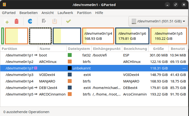

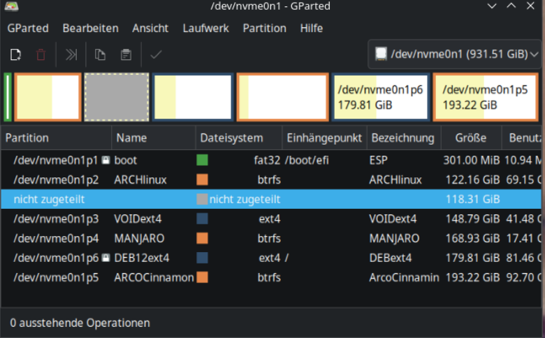

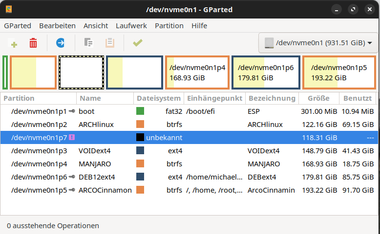

    aber im Fehler steht die nvme1n1 und die Bilder von Gparted sind von der nvme0n1,
    im Moment keine Ahnung - ehrlich,
    ich probiere mal ein paar Partitionen anzulegen um zu schauen warum der da durcheinander kommt, der nimmt ein falsches Laufwerk!

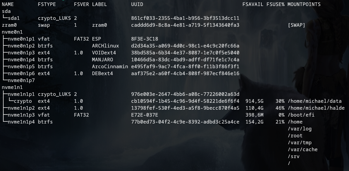

    hast du eine nvme1n1 im Rechner???
    Ich habe also 2 x NVME, 1TB und 2TB. Wenn ich Deine ISO starte, kann ich nicht mit Dir kommunizieren, deshalb boote ich ein funktionierendes OS, dieses Mal ist es CachyOS, das einzige OS auf der größeren SSD, die dieses Mal nvme1n1p4 heißt. Warum das Start-Device manchmal als nvme0 und manchmal als nvme1 bezeichnet wird, weiß ich nicht.
    Ich möchte ein neues Void auf der kleineren SSD installieren, die nun 7 Partitionen hat, von denen die p7 leer und unformatiert ist. Sie ist knapp 120GB groß - das sollte ausreichen, sie wird aber nicht erkannt, egal ob sie nun p7 heißt oder nur ein freier Platz ist - ich hatte beides probiert, die Fehlermeldung ist immer dieselbe.
    Wenn ich vom USB-Stick deine ISO starte, kann die kleinere SSD manchmal die "0" und manchmal die "1" im Namen haben, wer das bestimmt, ist vermutlich das UEFI-BIOS? Ich weiß es nicht.
    Bitte frag nach, wenn ich mich nicht verständlich ausgedrückt habe?
    Ich habe wirklich so viele. Ich bin jetzt unter ArcoLinux unterwegs, das Device ist mit der leeren Partition ist jetzt /dev/nvme0n1. Es wurde vom Installer also "in Ruhe gelassen" - wo der die <10GB hernimmt, kann ich mir nicht erklären. Ich will Void-Linux mit BtrFS, die Installation, die ich bisher genutzt habe, ist von ebenfalls von Dir, aber da gab es noch keinen GUI-Installer, deshalb leider ext4 statt btrfs.
    Alle teilen sich die nvme0n1p1 als ESP mit 300MB und es funktioniert prima.
    Der blaue Balken ist auf der "leeren" Partition - ich habe es mit einem freien Bereich versucht - ohne Erfolg - und dann mit der 7. Partition ohne Formatierung - ebenfalls ohne Erfolg. Was mache ich falsch?

    Moin Armin, auch ich bin mit Deinem GUI-Install-Script gescheitert. Nachdem die Installation auf einer externen Festplatte (gesamtes Laufwerk) funktioniert hat, wollte ich Void auf einem freien Bereich der SSD in meinem Hauptrechner installieren, dafür hatte ich 120GB frei gemacht. Das hat nicht geklappt. Dann habe ich vermutet, es müsste wenigstens eine unformatierte Partition existieren? Auch das ging schief, obwohl die korrekte (leere) Partition erkannt worde (siehe LOG):
    LOG: device-mapper: remove ioctl on nvme1n1p7 failed: Kein passendes Gerät bzw. keine passende Adresse gefunden
    Command failed.
    Suche freien Speicher auf /dev/nvme1n1...
    $ parted -m /dev/nvme1n1 unit MiB print free
    KRITISCHER FEHLER: Zu wenig freier Speicher (<10GB).
