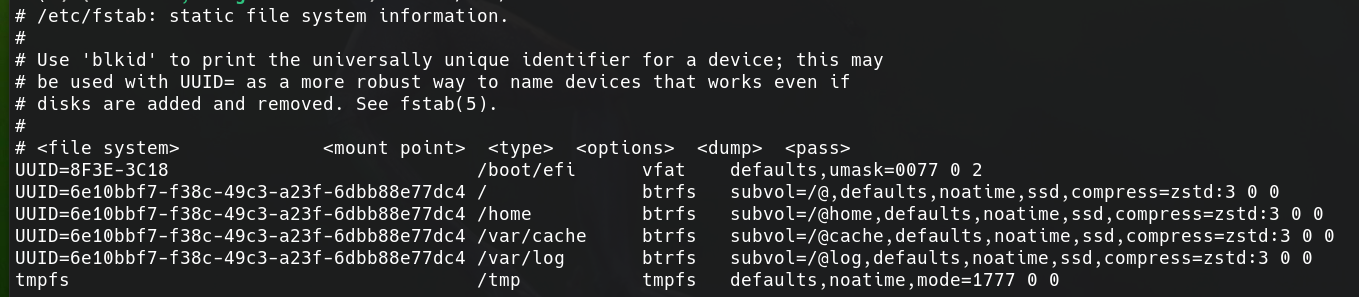

Dass ein PC ohne einen efi-Eintrag in der /etc/fstab trotzdem starten kann, ist mir neu - man lernt immer was dazu. Ich bin sehr froh, dass es Euch gibt!
Hinweis an Armin: Bei Verwendung einer SSD sollte man Schreibvorgänge minimieren, um die Lebensdauer der Platte und die Performance zu erhöhen, deshalb ist die Mount-Option "noatime" der "relatime" vorzuziehen (für Dein Script, 2. Option hinter btrfs in der fstab). So, wie ich es verstanden habe, ist relatime signifikant langsamer, aber für einige zeitkritische Apps sicherer? Ich nutze noatime seit Jahren ohne Probleme. -

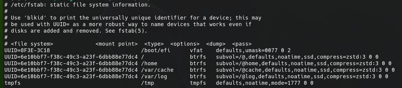

Entschuldigt bitte, Leute, ich hatte den Post total vergessen. Das hier ist meine Void-fstab auf meinem MacBook. Mich irritiert, dass es keinen Eintrag für die ESP gibt (/boot/efi), aber ein Mac kann doch nur mit UEFI booten?
lsblk zeigt, dass es eine ESP gibt, die ist aber nicht eingehängt???
Die Installation habe ich mit der ISO von Armin und dem Script von Maxi (LinuxNation) gemacht. Es hat wunderbar funktioniert im wahrsten Sinn des Wortes "Wunder" - eine UEFI-Installation ohne EFI-Partition? -
