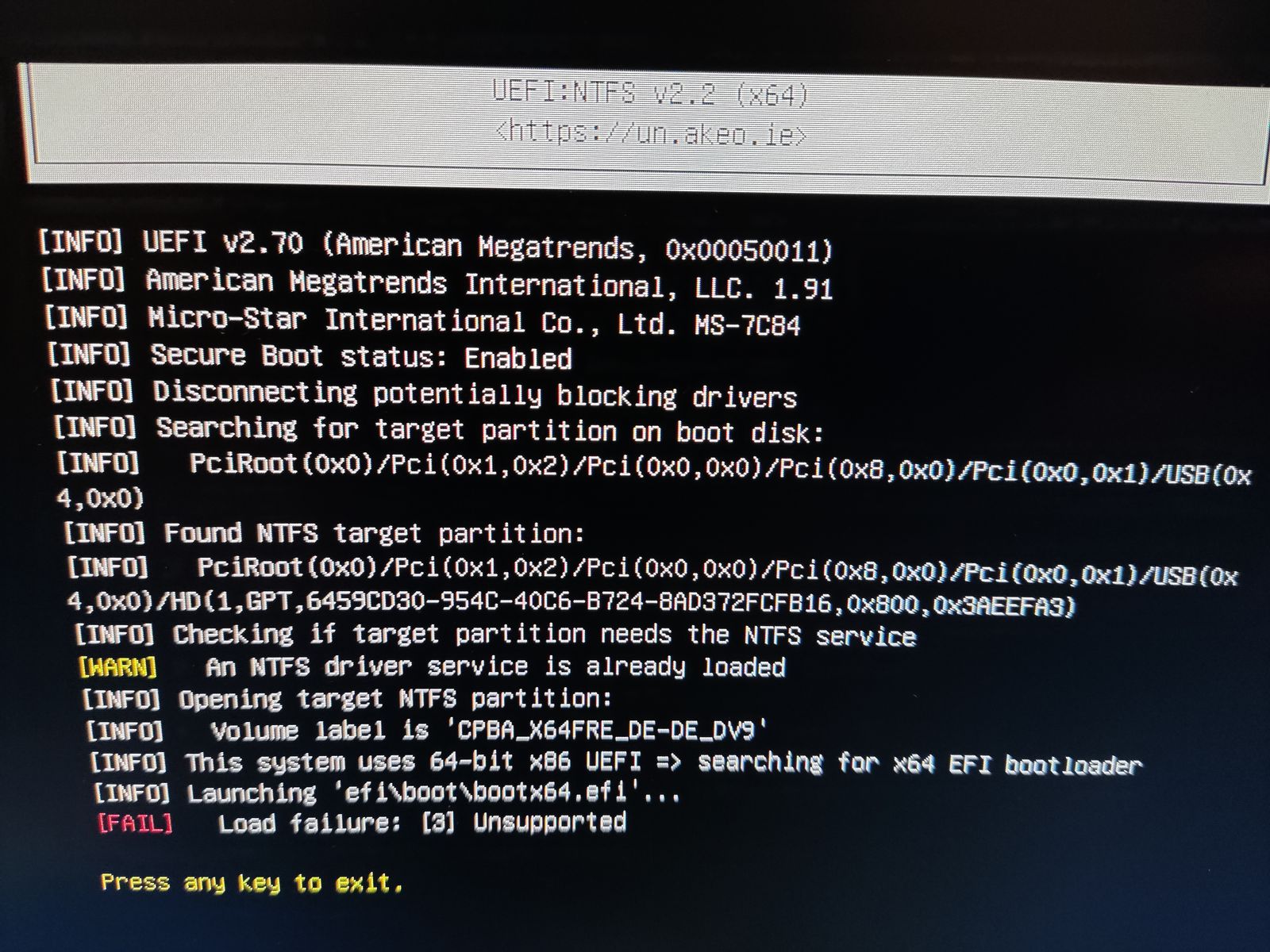

    Moin!
    keine Ahnung mehr wie, "aber" es ging und ich bin derzeit im gut eingerichtetem win 11 zurück. Alle Programme, die ich möchte laufen, alles visuelle, was ich möchte ist konfiguriert. Dazu habe ich Wiederherstellungspunkte gesetzt, somit, alles schick.
    Gestern hattten wir Besuch und klar, man redet auch mal über: was machst du so privat? mal am pc hocken, Videos gucken, klar. Ah, du guckst Videos zu Linux und probierst es mal aus? cool.
    heute Mittag ging der Besuch und ich dachte: Mist, jetzt habe ich im Grunde alles perfekt beim PC, wieso kribbelt es jetzt wieder in Fingern, abends schön Mukke anmachen und dann nochmal arch linux versuchen... Verdammt.
    erster Schritt: BIOS Update (hatte ich eh mal vor)
    = hat geklappt.
    dann BIOS Einstellungen vorgenommen (Lüfter Speed) und Profil gespeichert.
    *Secure Boot auf enabled...

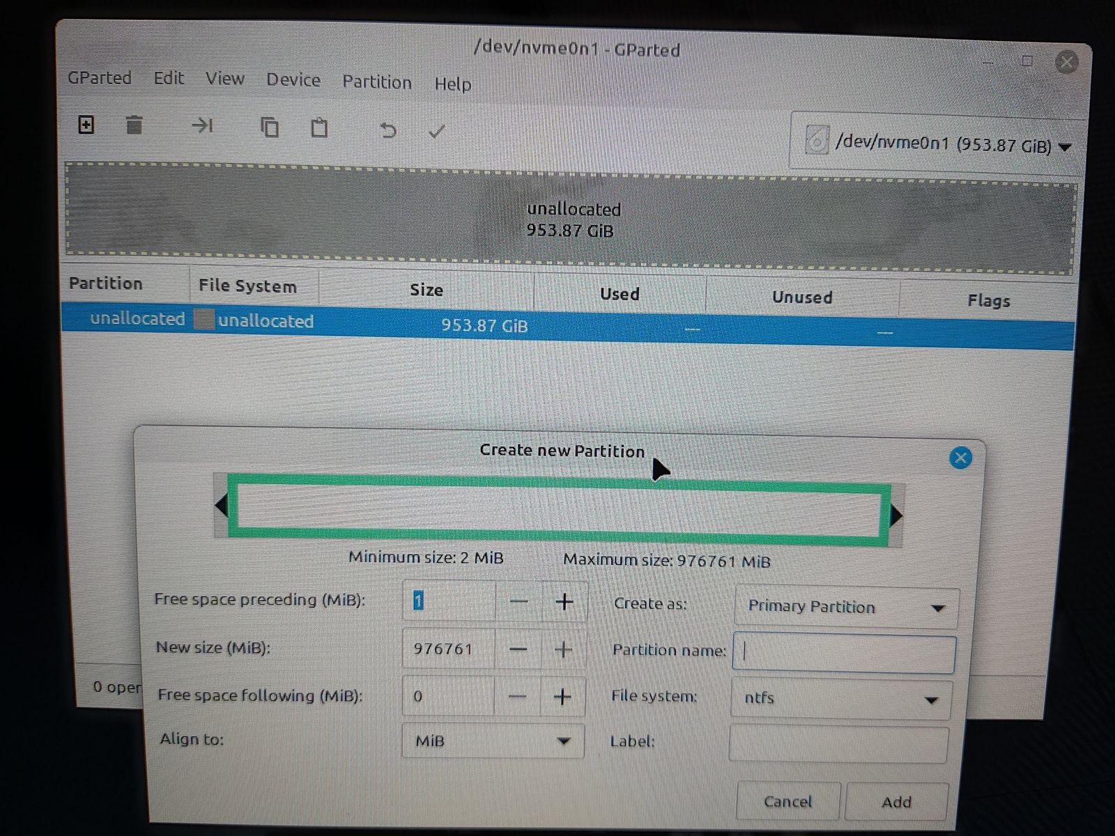

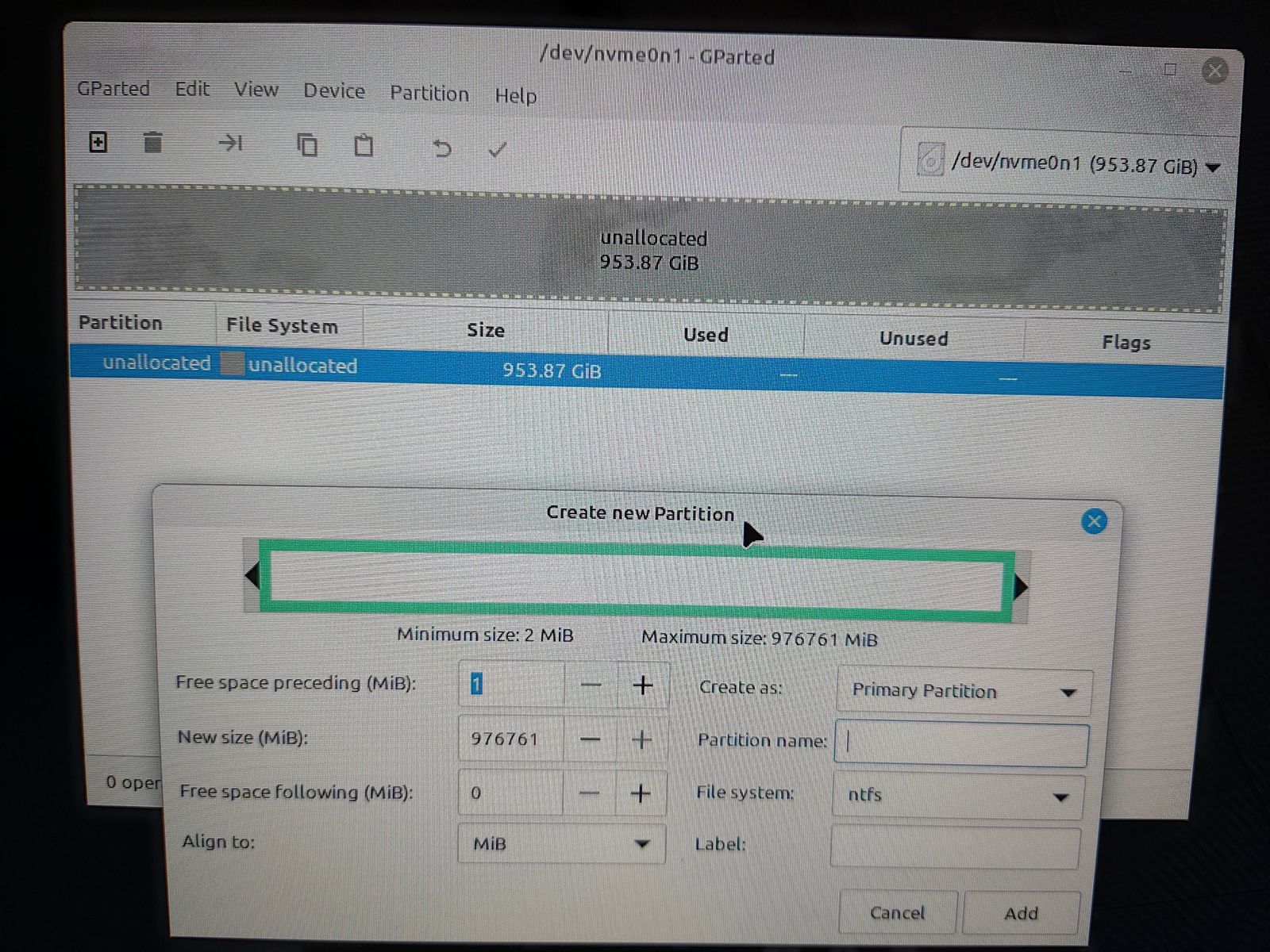

    zweiter Schritt: via Linux live medium und dann gparted, doofe Festplatte nochmals neu formatiert und diesmal als file system: fat32, statt ntfs.
    = Meldung erhalten: all operations successfully completed

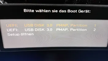

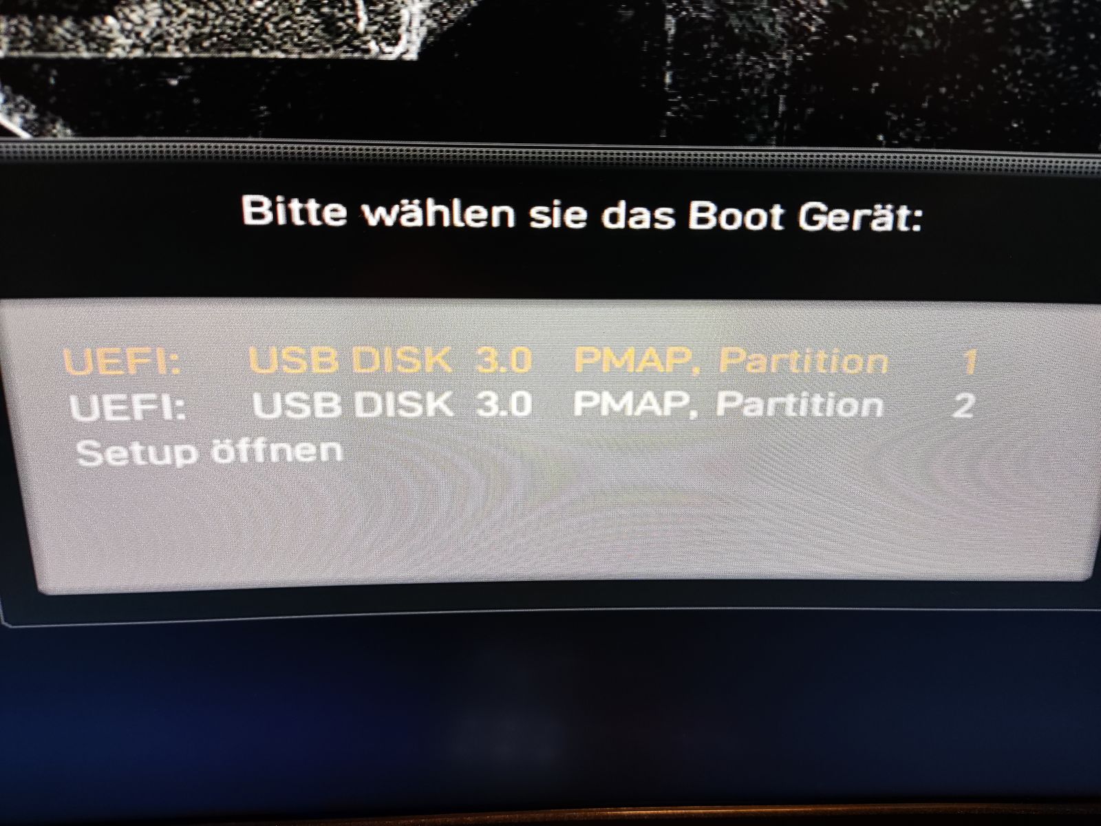

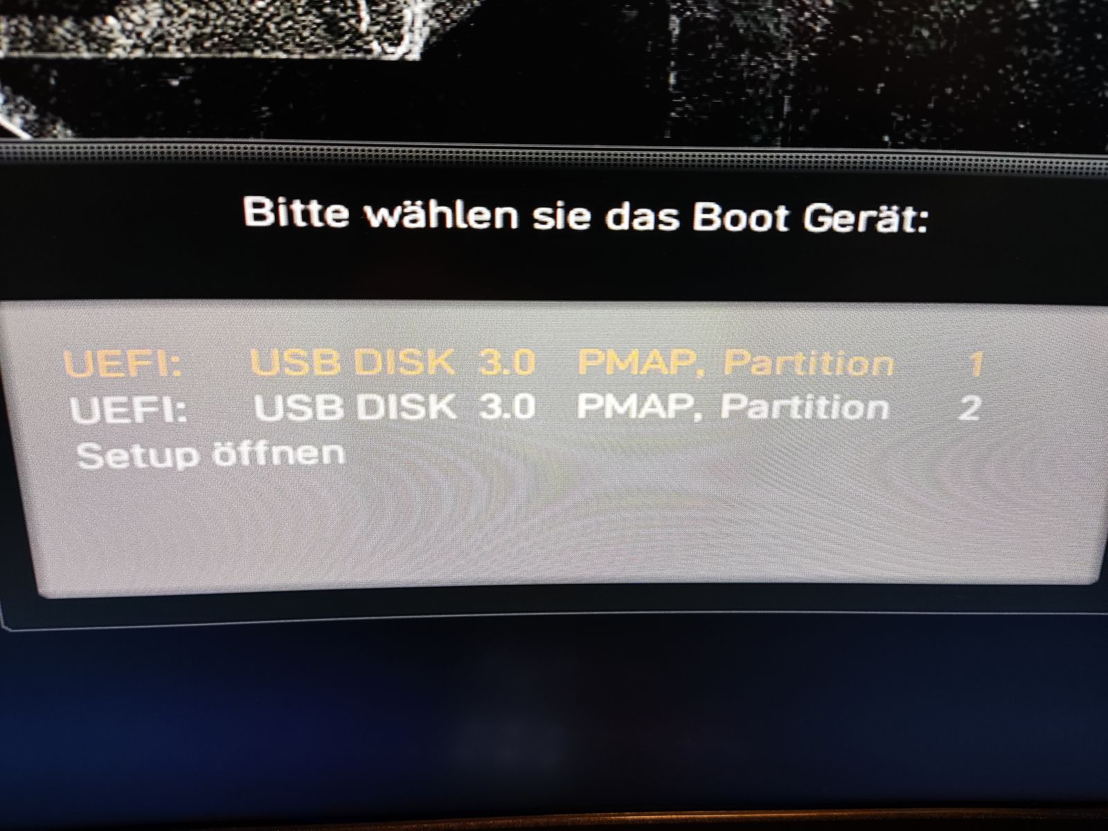

    dritter Schritt: dann PC aus, formatierten win 11 USB Stick an den pc gesteckt und das Linux medium abgesteckt.
    vierter Schritt: dann pc angestellt und per f11 Taste zum usb Stick geklickt. ich wähle den ersten der zwei Einträge, die dort stehen: uefi usb disk pmap, Partition 1.
    = Bild verschwindet kurz, dann wieder da und ich bin wieder in dem Auswahl Menü.
    Schritt fünf: ich wähle nun den zweiten Eintrag:
    uefi usb disk pmap, Partition 2

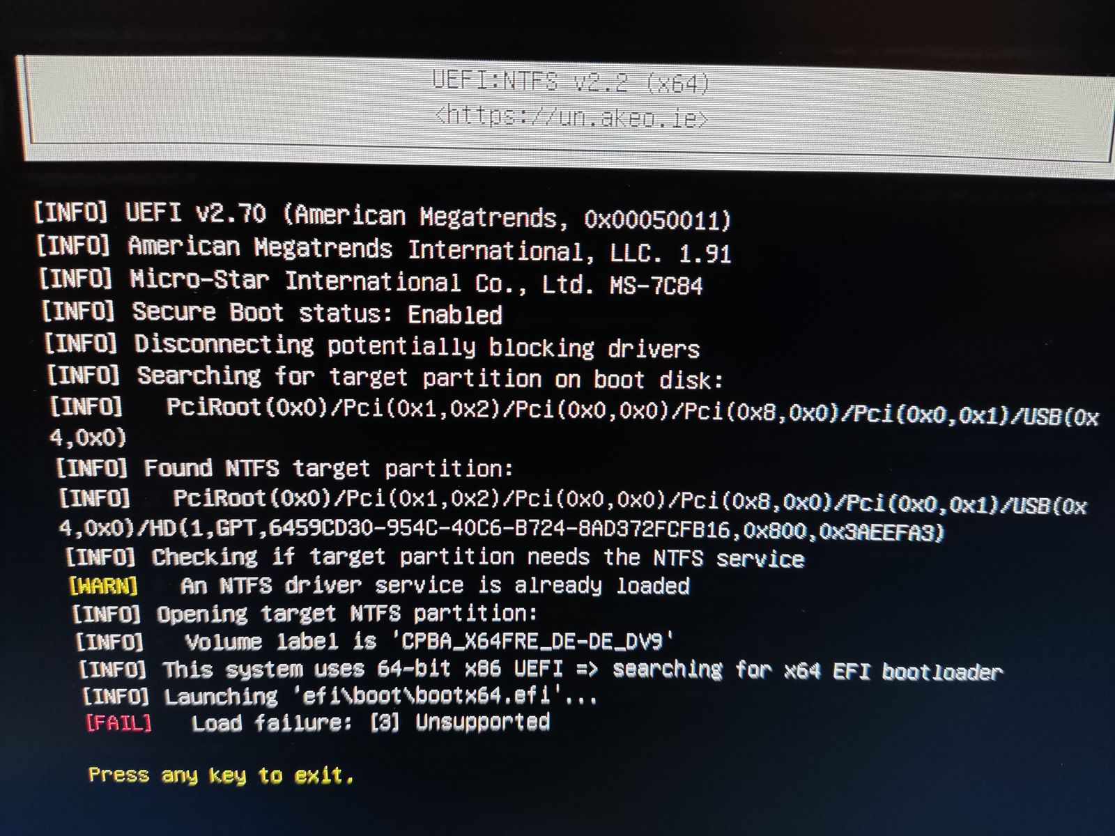

    = Bild verschwindet und zeigt anschließend das Fehlerfenster, was ich vorhin auch hatte mit dem load failure, unsupported
    Schritt 6: ich gehe ins BIOS und schalte
    *Secure Boot auf disabled und speichere/beende das BIOS Menü.
    Schritt 7: pc fährt neu hoch und ich wähle per f11 Taste zum usb Stick. ich wähle den ersten der zwei Einträge, die dort stehen: uefi usb disk pmap, Partition 1.
    Schritt 8: ich wähle nun den zweiten Eintrag:
    ich weiß nicht mehr weiter. ich könnte heulen...

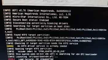

    ich verstehe wirklich nicht was das soll, vielleicht steht ja in der Fehlermeldung, siehe Bild im früheren Post, etwas, was doch weiterhilft zwecks Fehler beheben...
    bzw. hier ein zweites Fehlerfenster..
    bezieht sich auch auf efi...
    64 Bit EFI boot
    ** allerdings kommt diese Fehlermeldung nur, bei Auswahl des zweiten Eintrages, den ich aber an sich nie wähle, sondern nur den obersten und dann immer die Software normal startete...

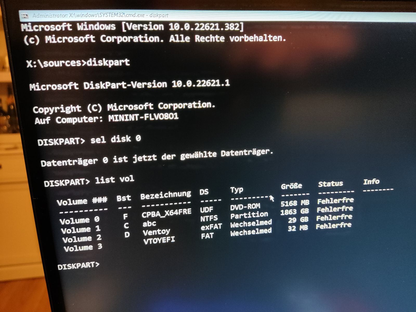

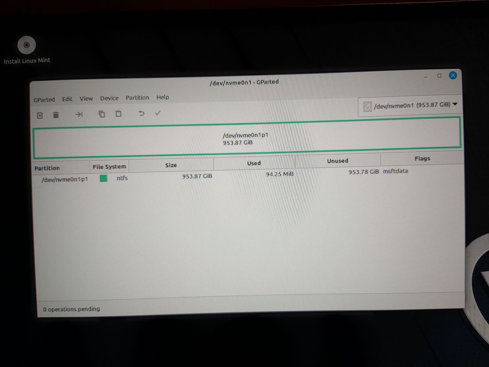

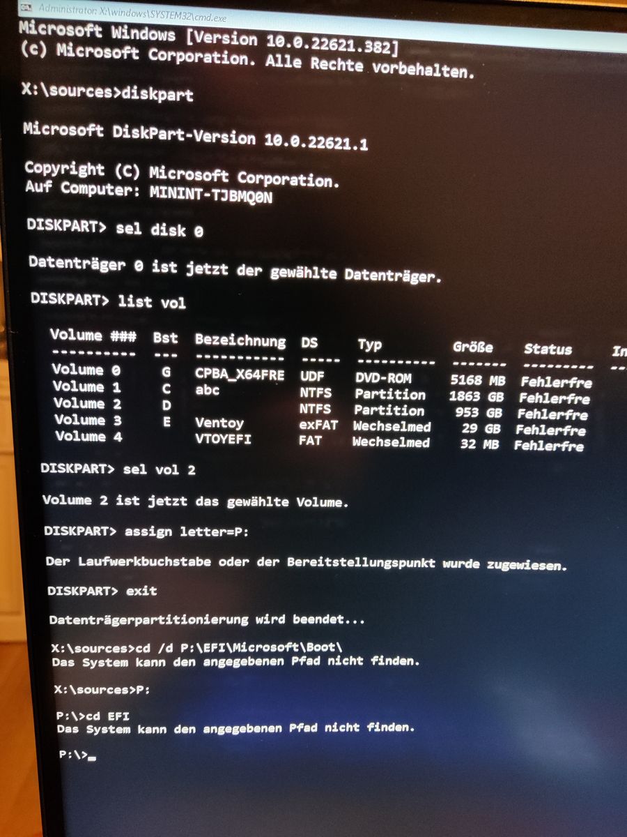

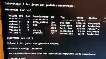

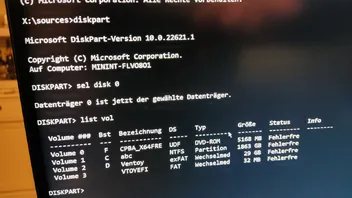

    zur Info: hatte nun zunächst nochmals Linux Live Stick gestartet und mit gparted die doofe Festplatte komplett gelöscht und diesmal nicht, neu, als ntfs anlegen geklickt...

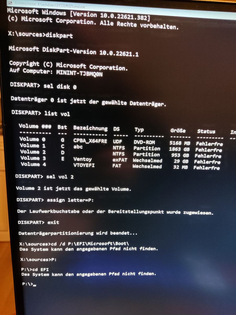

    Jetzt zurück im "wimboot" wie das im ventoy heißt und zurück in der Eingabeaufforderung..
    dort nun, sie Bild, kein fat32 vorhanden...
    demnach müsste ich schon das neu/als ntfs, im gparted einstellen... - was ich dann im machte im gparted im live medium...

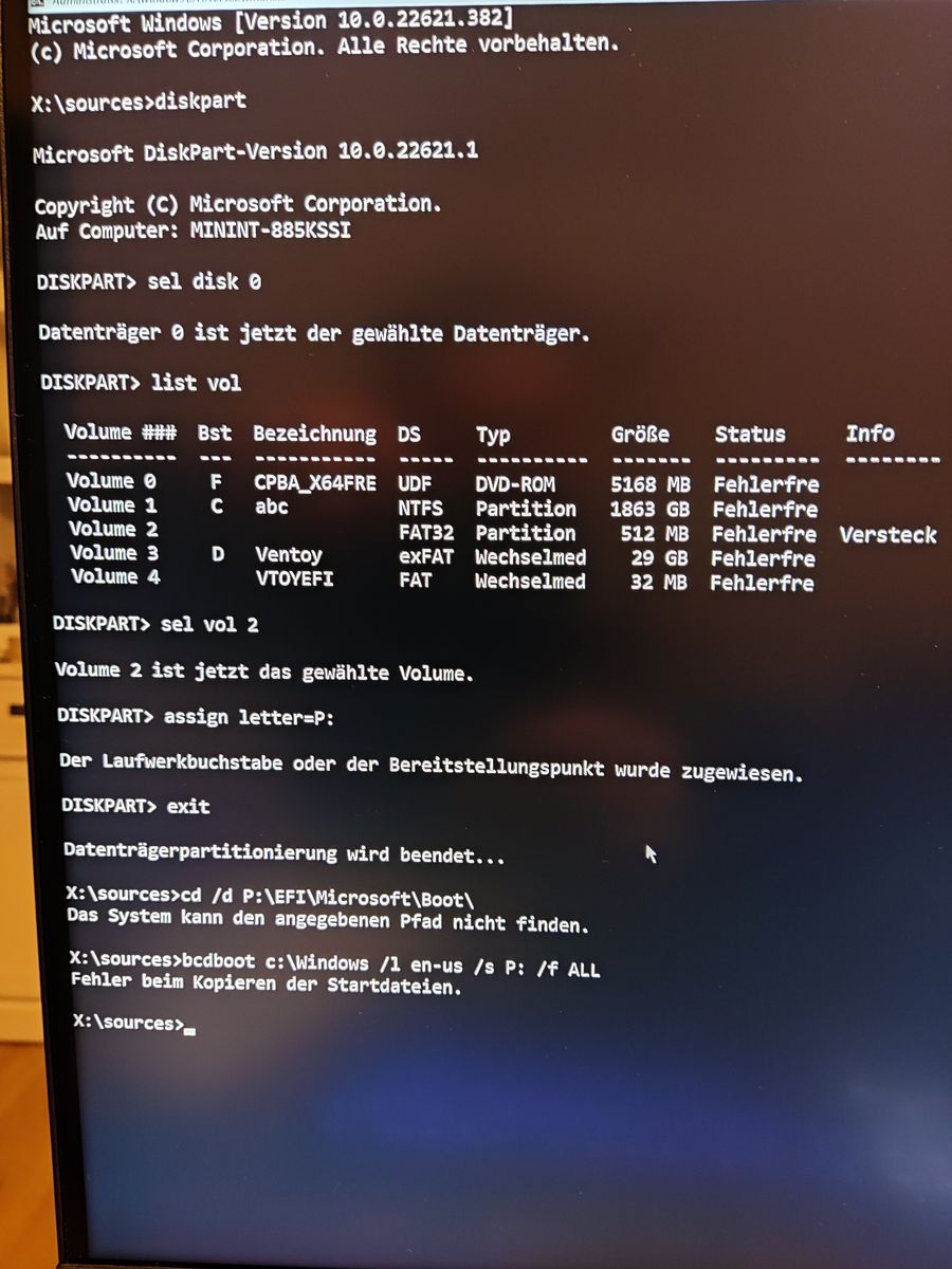

    *** ich versuchte nun zunächst direkt, Windows installieren zu lassen, leider erscheint wieder diese EFI Boot Fehlermeldung, siehe dem Bild in ein Posts zuvor..

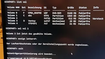

    daher dann wieder hierher zurück und die Befehle erneut in der Eingabeaufforderung eingeben + dann am Ende, wie du schreibst...

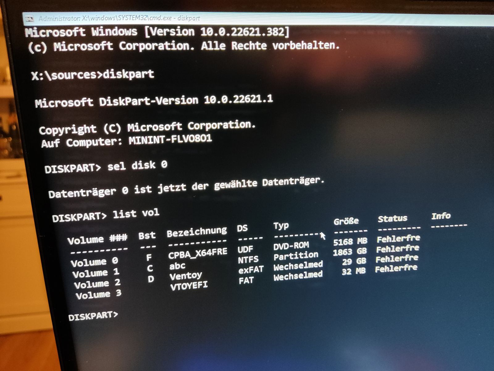

    *** interessant nun, jetzt wird gar keine Zeile mit DS: fat32 angezeigt.... wodurch wird das denn erzeugt?
    neuer Versuch....
    mit deinem Hinweis zu dem fehlenden Leerzeichen..

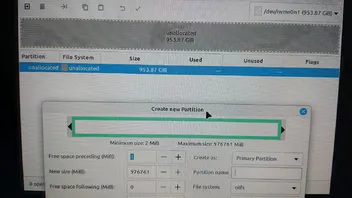

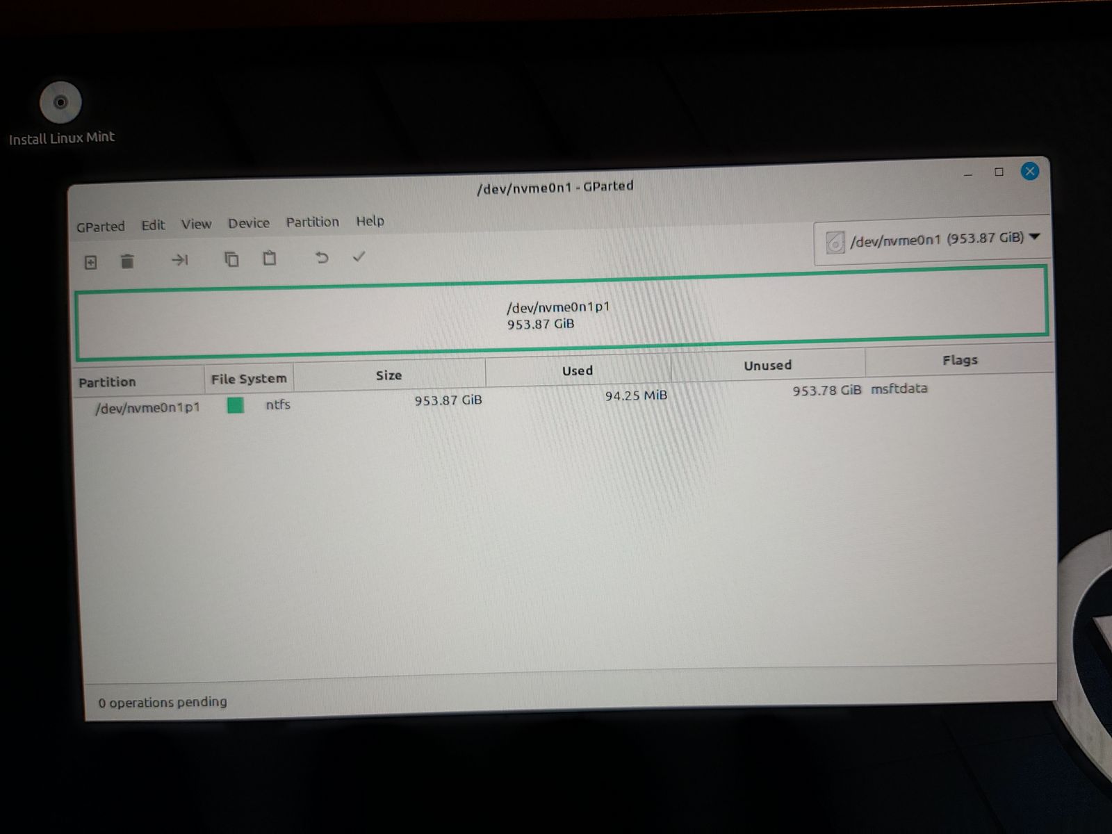

    Ergänzung: Laufwerk komplett löschen via gparted mit dem Linux Mint usb Stick, okay,
    " aber "... dann das Laufwerk unformatiert lassen ???
    oder dort erst auf neu, als ntfs? weil das hatte ich bisher getan,(Neu, als ntfs formatieren) nachdem ich die Festplatte hatte komplett löschen lassen im gparted im Linux Mint usb live medium...
