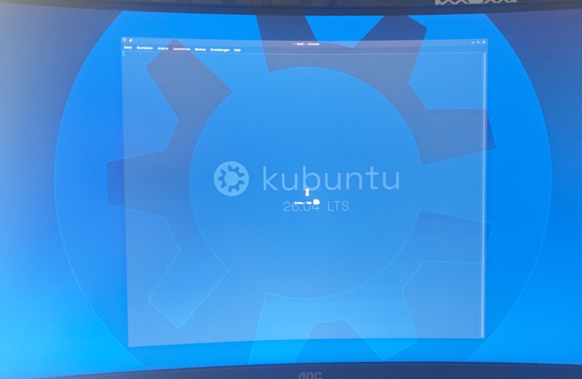

    Anfangs lud er mich noch freundlich mit einem hübschen SDDM-Loginfenster ein und zeigte mir mit dem Startscript entspannt, wo alles liegt, damit ich mich wie zu Hause fühle.
    Dann wollte ich mich langsam einrichten, habe die Taskleiste nach rechts verschoben und wollte nur mal kurz ins Terminal schauen.
    Kubuntu fand das offenbar nicht so lustig und bekam direkt einen grafischen Kollaps.
    Na gut, dachte ich, kann ja mal passieren. Also ab ins TTY und SDDM einmal neu starten. Klang logisch, so als erste Hilfemaßnahme.

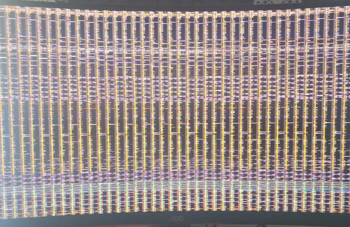

    Soweit, so gut. Nach dem mehr oder weniger sanften Reboot kam Kubuntu scheinbar wieder zu sich. Das SDDM-Fenster lächelte mich wieder freundlich an.
    Aber als Kubuntu dann erneut die Augen öffnete, bekam es scheinbar direkt wieder einen Herzkasper.
    Ich meine, ich bin ja nicht besonders hübsch, aber so schlimm, dass man bei meinem Anblick gleich grafisch kollabiert, nun auch wieder nicht.

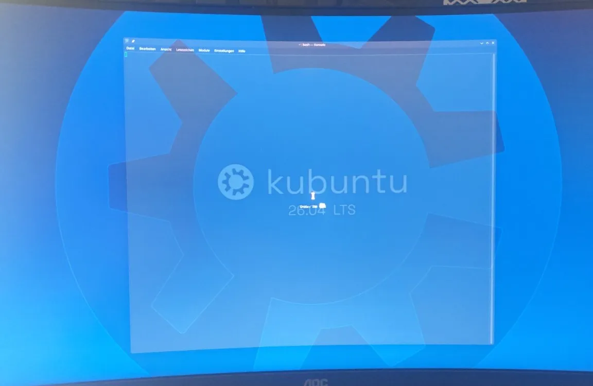

    Der Reboot lief normal durch, SDDM lächelte wieder freundlich, Kubuntu machte die Tür auf, ich winkte leicht genervt mit dem Holzhammer — und scheinbar verstand Kubuntu, was ich ihm damit sagen wollte.
    Denn dann haben wir uns wieder nett unterhalten.

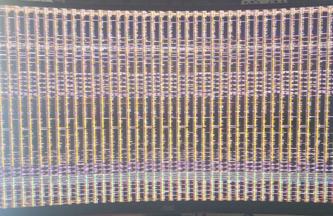

    Bis ihm wieder schwarz vor Augen wurde.
    Also zum dritten Mal Erste Hilfe leisten.

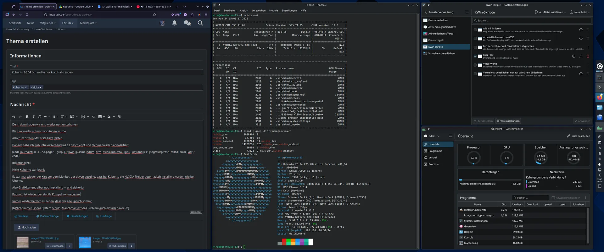

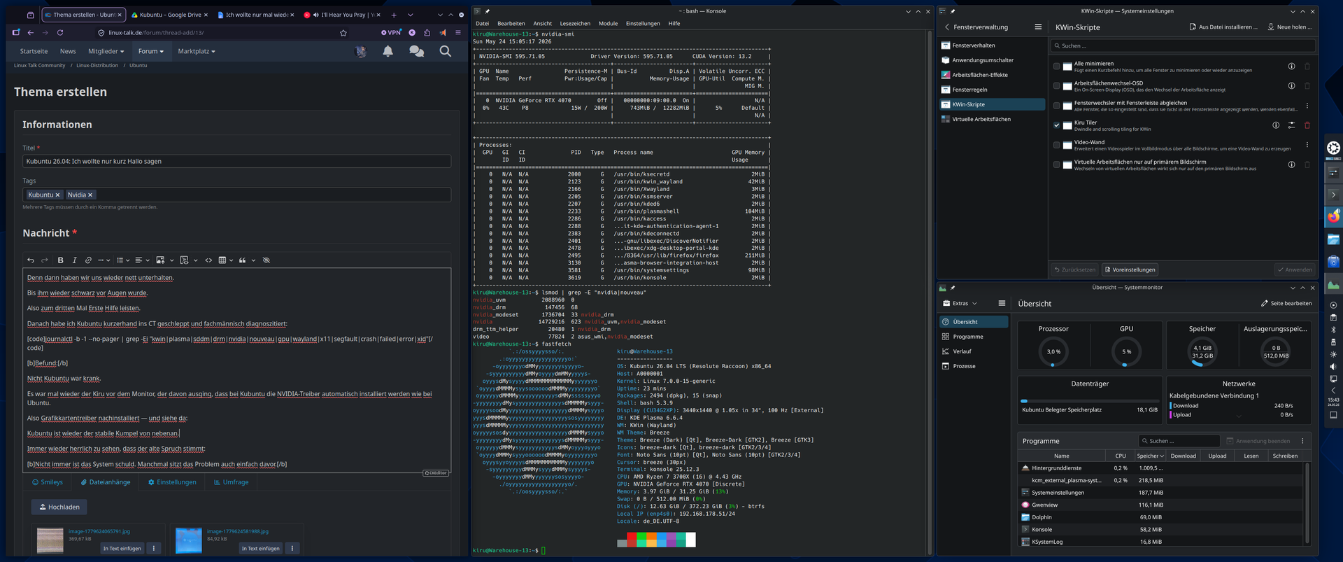

    Also Grafikkartentreiber nachinstalliert — und siehe da:
    Kubuntu ist wieder der stabile Kumpel von nebenan.
